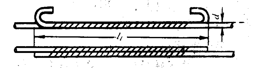

绑扎搭接
         采用绑扎搭接接头时,钢筋间力的传递是靠钢筋与混凝土之间的粘结力,因此必须有足够的搭接长度。应满足相应的构造要求,以保证力的传递。与锚固长度一样,钢筋强度越高直径越大,要求的搭接长度就越长。
轴心受拉或小偏心受拉以及承受振动的构件中,不得采用绑扎搭接。当受拉钢筋直径d>28mm或受压钢筋d>32mm时,不宜采用绑扎搭接接头。

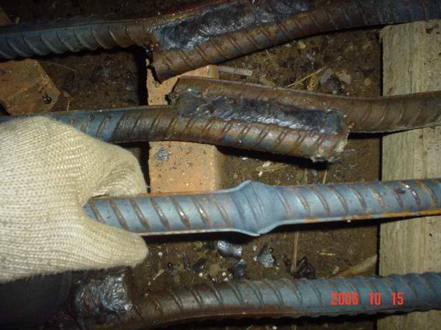

焊接接头
焊接有对焊和搭接焊接,质量有保证时,此法较可靠。

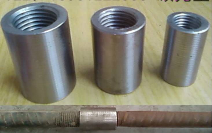

机械连接接头
分为挤压套筒接头和螺纹套筒接头两大类。具有工艺操作简单,接头性能可靠,连接速度快,施工安全等特点。
