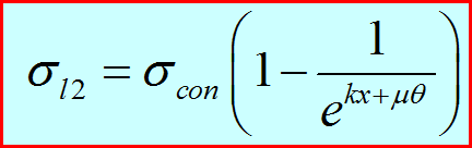

2)预应力钢筋与孔道壁之间摩擦引起的预应力损失 σl2
k——考虑孔道局部偏差对摩擦影响的系数:
x——张拉端至计算截面的孔道长度,可近似取该孔道在纵轴上的投影长度,
μ——预应力钢筋与孔道壁的摩擦系数,
θ——从张拉端至计算截面曲线型孔道部分切线的夹角(以弧度计)。

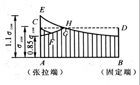

②采用超张拉,张拉程序可采用:
当第一次张拉至1.1σcon时,预应力钢筋应力沿EHD分布,当张拉应力降至0.85σcon,由于钢筋回缩受到孔道反向摩擦力的影响,预应力沿FGHD分布,当再张拉至σcon时,钢筋应力沿CFGHD分布,可见,超张拉钢筋中的应力比一次张拉至σcon的应力分布均匀,预应力损失要小一些。

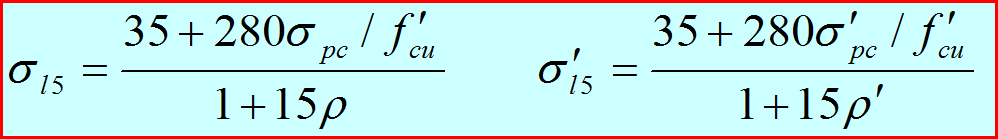

5)混凝土的收缩徐变引起的预应力损失σl5
混凝土结硬时产生体积收缩,在预压力作用作用下,混凝土会发生徐变,这都会使构件缩短,构件中的预应力钢筋跟着回缩,造成预应力损失
先张法构件
后张法构件

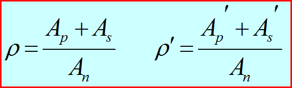

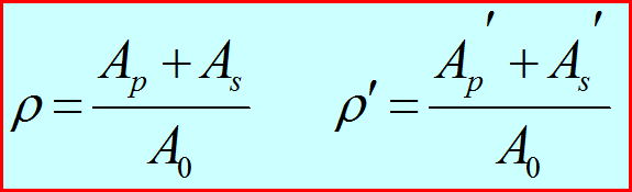

σpc, σpc′——分别为完成第一批预应力损失后受拉区、受压区预应力钢筋合 力点处混凝土法向压应力;
fcu′——施加预应力时混凝土的实际立方体抗压强度。一般fcu′不等于构件混凝土的立方体强度fcu ,但要求  fcu≥0.75 fcu′;
Ap ,Ap′——分别为受拉区和受压区预应力钢筋截面面积,对称配筋的构件,取ρ,ρ′,此时配筋率应按钢筋截面面积的一半进行计算;
A0 ,An′——分别为混凝土换算截面积、净截面面积。
后张法构件收缩徐变损失比先张法构件小,原因是后张法构件在施加预应力时,混凝土的收缩已完成一部分。以上公式适用于一般相对湿度环境,高湿度环境下,σl5,σl5′应降低,反之则增加。

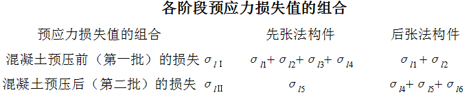

(2)预应力损失值的组合
       为了计算方便,《规范》把预应力损失分为两批,混凝土受预压前产生的预应力损失为第一批预应力损失σlⅠ,而混凝土受预压后产生的预应力损失为第二批预应力损失σlⅡ  。
