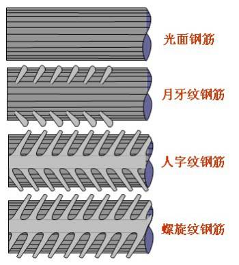

带肋钢筋亦称为变形钢筋,有螺旋纹、人字纹、月牙肋

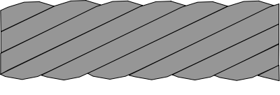

多股钢绞线
目前常用的是月牙肋钢筋,它与同样公称直径的等高肋钢筋相比,强度有所提高,凸缘处应力集中也得到改善;与混凝土之间的粘结强度略低于等高肋钢筋,但仍具有良好的粘结性能。

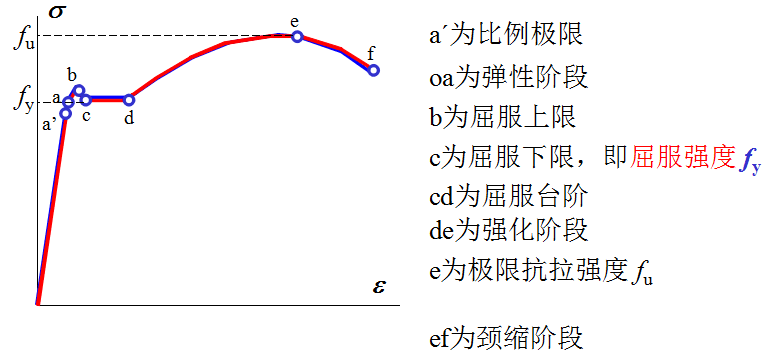

有明显屈服点的钢筋
几个指标
屈服强度:是钢筋强度的设计依据,因为钢筋屈服后将发生很大的塑性变形,且卸载时这部分变形不可恢复,这会使钢筋混凝土构件产生很大的变形和不可闭合的裂缝。屈服上限与加载速度有关,不太稳定,一般取屈服下限作为屈服强度。
延 伸 率:钢筋拉断后的伸长值与原长的比率,是反映钢筋塑性性能的指标。延伸率大的钢筋,在拉断前有足够预兆,延性较好。
屈 强 比:反映钢筋的强度储备,fy/fu=0.6~0.7。

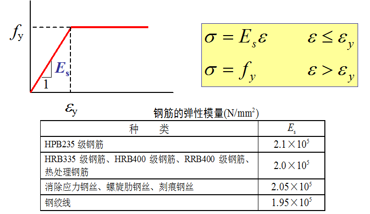

有明显屈服点钢筋的应力-应变关系
一般可采用双线性的理想弹塑性关系

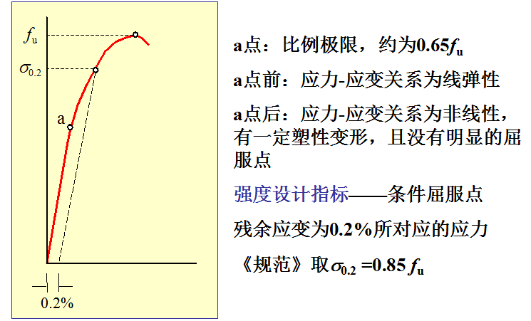

无明显屈服点的钢筋
