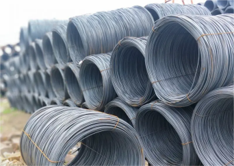

图1 盘圆钢筋

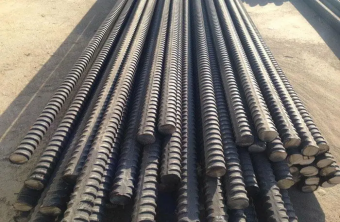

图2 带肋钢筋

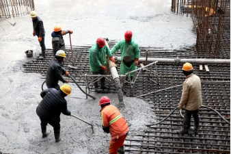

图3 混凝土施工现场

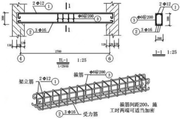

图4 钢筋混凝土梁的图纸表达

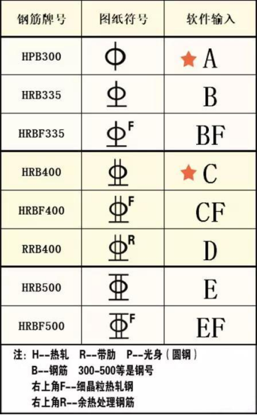

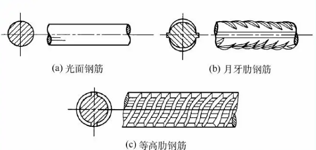

我国常用的钢筋(钢丝)有热轧钢筋、中强度预应力钢丝、清除应力钢丝、钢绞线和预应力螺纹钢筋等。其中热轧钢筋按外形又分为光圆钢筋和变形钢筋;按强度高低分为HPB300、HRB400、HRBF400、RRB400、HRB500、HRBF500。
图5 热轧钢筋的外形
钢筋混凝土结构中的纵向受力钢筋宜采用HRB400、HRB500、HRBF400、HRBF500钢筋;也可采用HPB300和RRB400钢筋,其中RRB400级钢筋的可焊性、机械连接性能及施工适应性降低,一般可用于对延性及加工性能要求不高的构件中,如基础、大体积混凝土以及楼板、墙体等,不宜用作重要部位的受力钢筋,不应用于直接承受疲劳荷载的构件。
表1  热轧钢筋符号

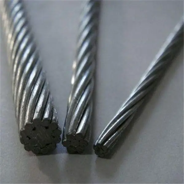

《混凝土结构设计规范》规定,用于钢筋混凝土结构和预应力混凝土结构中的普通钢筋,可采用热轧钢筋;用于预应力混凝土结构中的预应力筋,可采用预应力钢丝、钢绞线和预应力螺纹钢筋。
图6 多股钢绞线

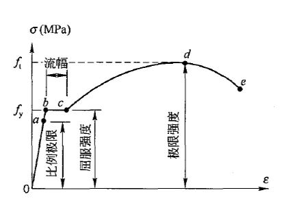

有明显屈服点的钢筋
有明显屈服点的钢筋拉伸时的典型应力-应变曲线见图7,其拉伸性能分为弹性阶段、屈服阶段、强化阶段和颈缩阶段四个阶段。反映钢筋力学性能的指标主要有屈服强度、延伸率和屈强比。屈服强度是钢筋强度设计时的主要依据,这是因为构件中的钢筋应力达到屈服点后,钢筋将产生很大的塑性变形,即使卸去荷载也不能恢复,这就会使构件产生很大的裂缝和变形,以致不能使用。
软钢有两个强度指标:一是屈服强度,它是钢筋混凝土构件设计时钢筋强度取值的依据。因为钢筋屈服以后产生了较大的塑性变形,这将使构件变形和裂缝宽度大大增加以致影响正常使用,故设计中采用屈服强度作为钢筋的强度限值。另一个强度指标是极限强度,一般用作钢筋的实际破坏强度。
图7 有明显屈服点钢筋的应力-应变关系

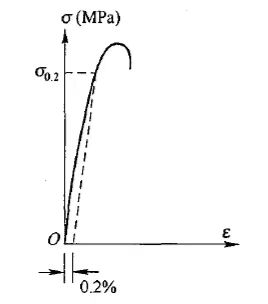

无明显屈服点的钢筋
无明显屈服点的钢筋拉伸时,其应力-应变曲线见图8。在实用上通常取相应于残余应变为0.2%时的应力作为假定的屈服点(也称条件屈服点),用σ0.2表示。对于预应力钢丝、钢绞线和热处理钢筋,规范规定取条件屈服强度为0.85σb。
图8 无明显屈服点钢筋的应力-应变关系

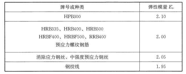

钢筋的弹性模量
钢筋的弹性模量是根据拉伸试验中测得的弹性阶段的应力-应变曲线确定的。弹性模量E=σ/ε。由于钢筋在弹性阶段的受压性能与受拉性能类同,所以同一种钢筋的受压弹性模量与受拉时相同。各类钢筋的弹性模量见表。
表2 钢筋的弹性模量(×10^5N/mm?)

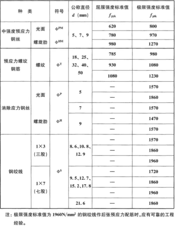

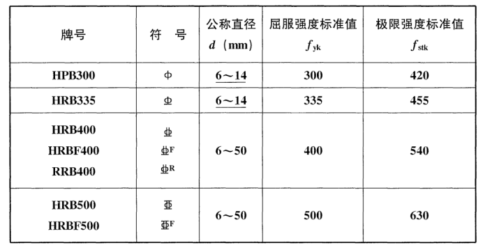

结构所用材料的性能均具有变异性,例如按同一标准生产的钢材,不同时生产的各批钢筋的强度并不完全相同,即使是用同一炉钢轧成的钢筋,其强度也有差异。因此为保证结构设计时材料强度取值的可靠性,一般对同一等级的材料,取一定保证率的强度值作为该等级的标准值。《混凝土结构设计规范》规定,材料强度的标准值应具有不少于95%的保证率。热轧钢筋的强度标准值根据屈服强度确定,对无明显屈服点的钢筋强度标准值根据极限抗拉强度确定。普通钢筋、预应力钢筋的强度标准值见下表。
表3 普通钢筋强度标准值(N/mm?)
表4 预应力钢筋强度标准值(N/mm?)

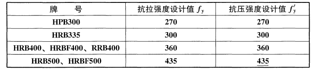

钢筋的强度设计值

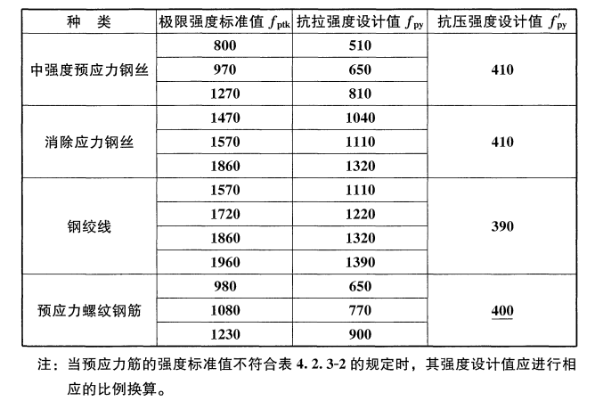

钢筋混凝土结构按承载能力设计计算时,钢筋应采用强度设计值,强度设计值为强度标准值除以材料的分项系数γs,按不同钢材种类,取值范围为γs=1.10~1.20。钢筋的强度设计值见下表。
表5 普通钢筋强度设计值(N/mm?)
表6 预应力钢筋强度设计值(N/mm?)

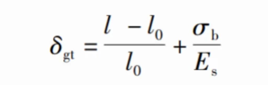

钢筋在达到最大应力δb时的变形包括塑性变形和弹性变形两部分,故最大力下的总伸长率δgt可表示如下:
图9 钢筋最大力下的总伸长率

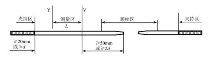

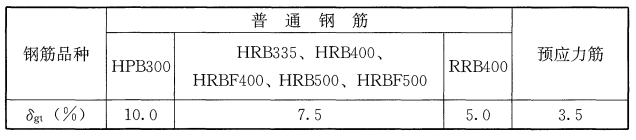

钢筋最大力下的总伸长率δgt既能反映钢筋的塑性变形,又能反映钢筋的弹性变形,量测结果原始标距L0的影响较小,也不产生人为误差。因此《混凝土结构设计规范》采用δgt评定钢筋的塑性性能,并要求各种钢筋最大力下的总伸长率δgt值不应小于下表所规定的数值。
表7 普通钢筋及预应力钢筋在最大力下的总伸长率限值
图10 最大力下的总伸长率量测方法

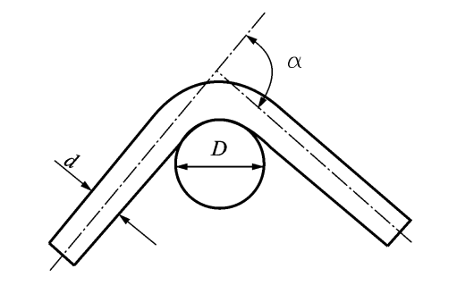

冷弯性能
为了使钢筋在使用时不会脆断,加工时不致断裂,还要求钢筋具有一定的冷弯性能。冷弯是在常温下将钢筋围绕某个规定直径D(D规定为1d,2d,3d等)的辊轴弯曲一定的角度(90°或180°),如图所示。弯曲后的钢筋应无裂纹、鳞落或断裂现象。
图11 钢筋的冷弯

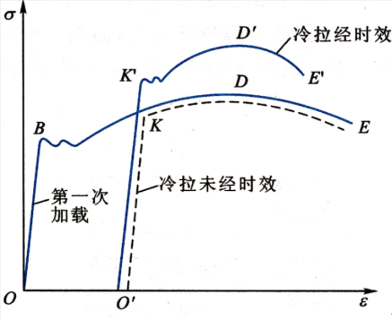

钢筋的冷拉

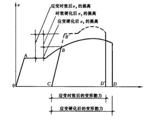

冷拉是在常温下用机械方法将有明显流幅的钢筋拉到超过屈服强度即强化阶段中的某一应力值,如图12中的K点,然后卸载至零。由于K点的应力已超过弹性极限,故卸载至应力为零时应变并不等于零,其残余应变为OO′。若卸载后立即重新加载,则应力-应变曲线将沿着O′KDE变化,K点为新的屈服点(大致等于冷拉应力值),表明钢筋经冷拉后,屈服强度提高,但塑性降低。这种现象称为冷拉强化。
图12 冷拉钢筋的应力-应变曲线
钢筋在冷拉后,未经时效前,一般没有明显的屈服台阶,而经过停放或加热后进一步提高了屈服强度恢复了屈服台阶,这种现象称为时效硬化。
冷拉只能提高钢筋的抗拉屈服强度,其抗压屈服强度将降低。因此在设计中冷拉钢筋不宜作受压钢筋使用。另外,在焊接时的高温作用下,冷拉钢筋的冷拉强化效应将完全消失,因此,钢筋应先焊接,然后进行冷拉。
