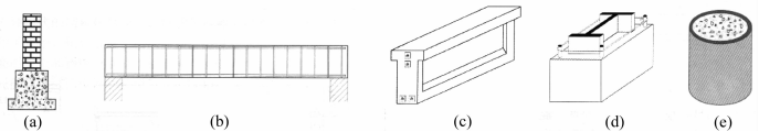

以混凝土为主要材料的结构称为混凝土结构,包括素混凝土结构、钢筋混凝土结构、预应力混凝土结构以及配置各种纤维筋的混凝土结构。素混凝土是不配置钢筋的混凝土,常用于路面、垫层和一些非承重结构;在混凝土构件的适当部位配置钢筋即是钢筋混凝土结构;预应力混凝土结构是在结构或者构件中配置了预应力钢筋并施加预应力的结构。
图1 常见的混凝土结构构件形式

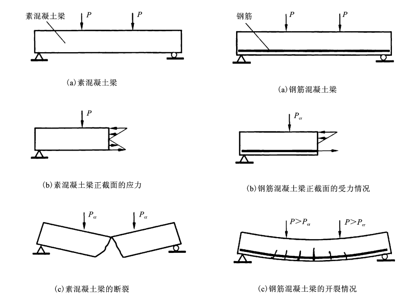

混凝土材料的抗压强度较高而抗拉强度很低。因此,素混凝土结构的应用受到很大限制。而相比之下,钢筋的抗拉、压强度均很高。如将混凝土和钢筋这两种材料结合在一起,使混凝土主要承受压力,而钢筋主要承受拉力,这就成为了钢筋混凝土结构。
图2 素混凝土梁和钢筋混凝土梁的受力性能
根据构件受力状态配置受力钢筋形成钢筋混凝土构件,可以充分利用钢筋和混凝土各自的材料特点,把二者有机地结合在一起共同工作,从而提高构件的承载能力并改善其受力性能。在钢筋混凝土构件中,钢筋的作用是代替混凝土受拉(受拉区出现裂缝后)或协助混凝土受压。
