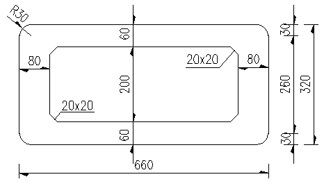

空心墩桥墩墩高H=71.476m,截面宽度为:t×b=3.2×6.6m本项目位于云南省屏边县,本桥位于河谷,桥位处地貌多为起伏较大的丘陵。

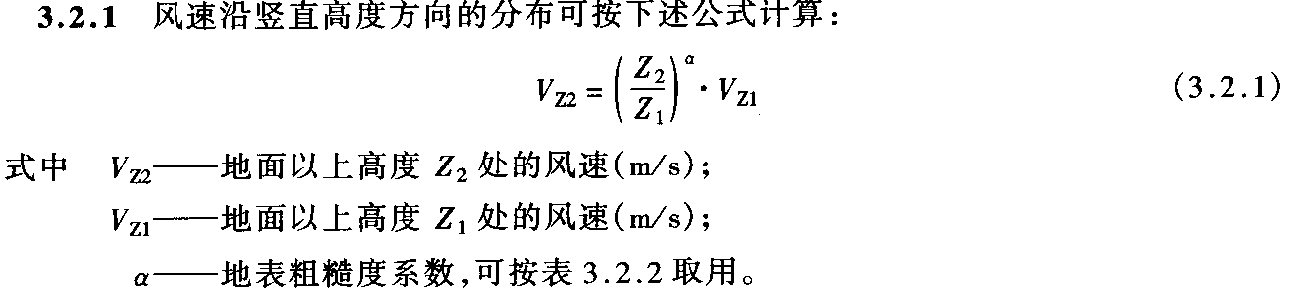

1、设计基准风速:(可按抗风设计规范P11公式3.2.1计算)
(1)查规范附表A“全国各气象台站的基本风速取值”(P48),可查得云南省屏边县地面上10m位置处10min平均年最大风速推算100年重现期的数学期望值VZ1=25.7m/s,即此处VZ1--地面以上高度10m位置处的风速为25.7m/s。

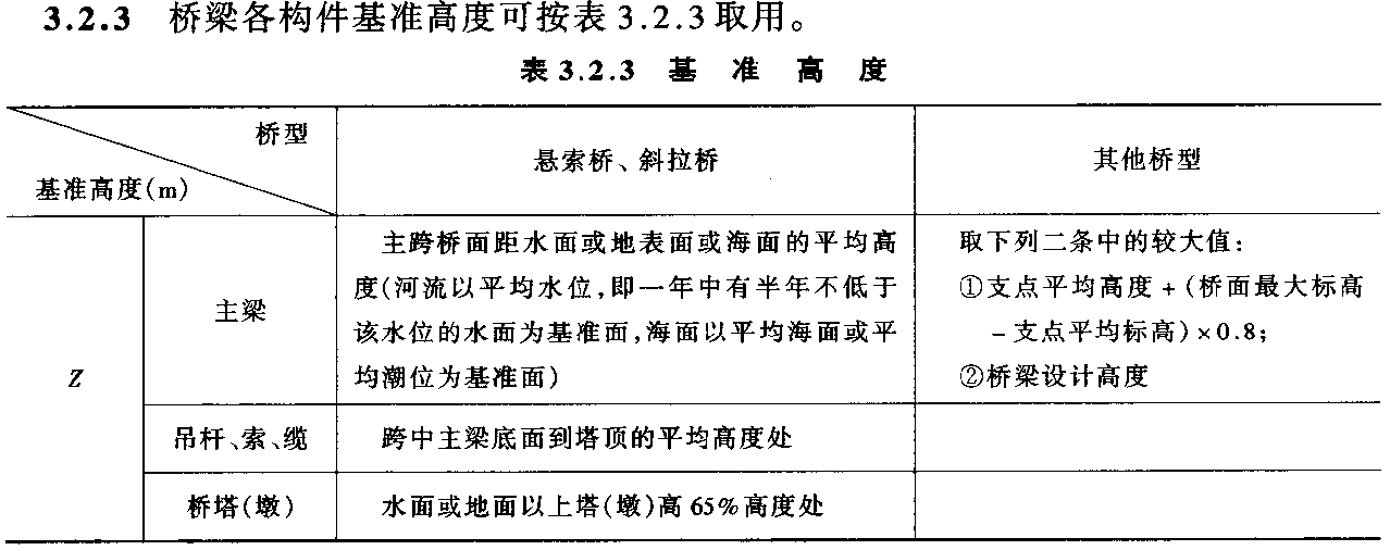

(2)桥墩基准高度Z:由规范表3.2.3,可知,此处基准高度Z为地面以上墩高65%高处,故Z=H×0.65=71.476×0.65=46.46m

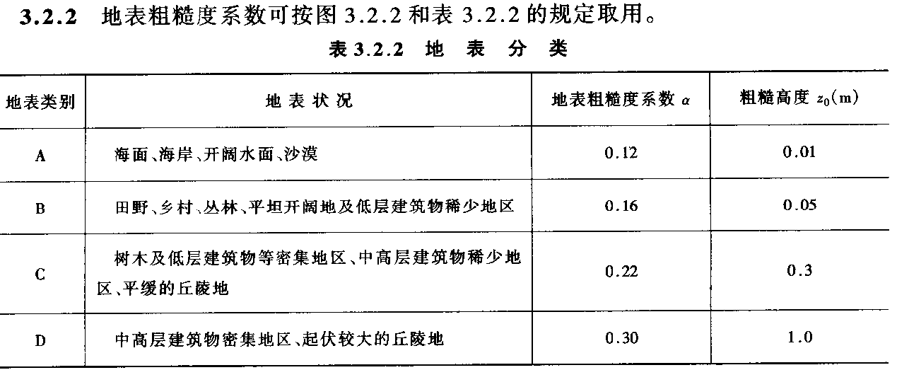

(3)地面粗糙系数α:由规范表3.2.2,可知,桥墩处地表类别为D类,故此处地面粗糙系数α=0.3,粗糙高度z0=1.0
综上:地面以上46.46m处的风速:

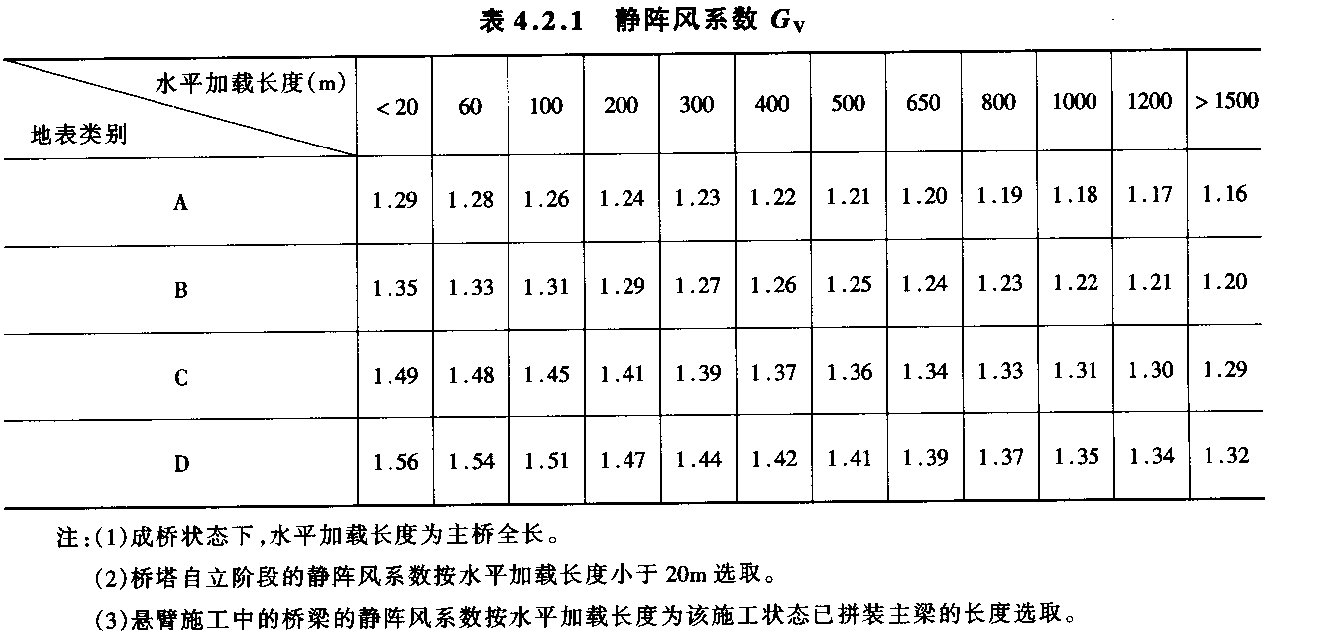

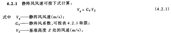

2、静阵风风速Vg:
(1)静阵风系数Gv,查规范表4.2.1,此处Gv取1.56
(2)基准高度Z处的风速Vz=40.73m/s故静阵风风速63.54m/s

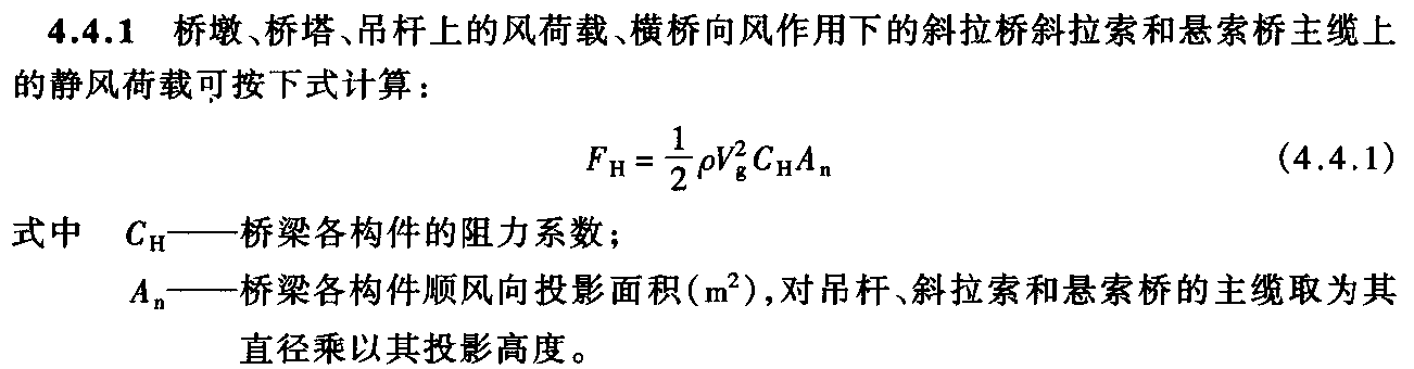

ρ—空气密度(kg/m?)取值1.25
(1)桥墩阻力系数CH:查规范标4.4.2 桥墩或桥塔的阻力系数CH,由于桥墩为带圆弧的矩形桥墩,故此处桥墩阻力系数为CH×max((1-1.5 r/b),0.5)即1.8×(1-1.5×0.3/6.6)=1.677
(2)桥墩各构件顺风向投影单位面积An=6.6*1=6.6
 综上:桥墩风荷载为:
