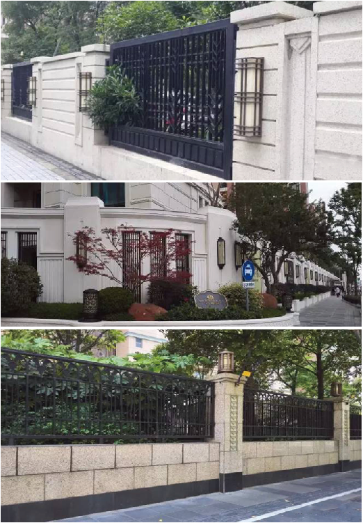

规范新标准:住宅小区周界应设置围墙、栅栏等屏障进行封闭式防护,高度不低于1.8米(院落围墙除外),栅栏的竖杆间距不应该大于15厘米。此外,围墙是长型构造物,在安防方面,配备电子围栏及巡更系统、提高型和先进型安防系统还应设置周界入侵报警系统。在类型样式上,采用带风格化元素的装饰立面,实体+镂空金属格栅的形式。以及logo标志、风格化的景观灯具等装饰元素,在配备植物绿化上, 植物层次可局部丰富层次感,提升了围墙的展示效果,有利于提高小区的档次。

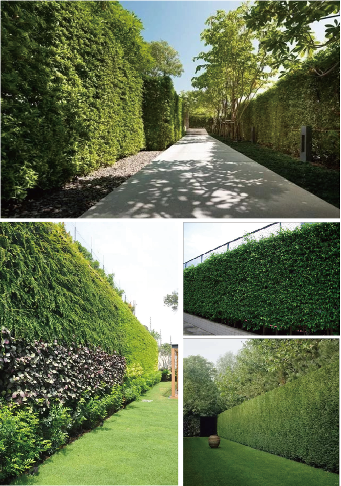

运用植物绿化进行遮挡的围墙,适合做围墙的植物有很多,有观赏性高的观叶观花爬藤植物,也有防护性高的带刺植物,比价常见的的有枸桔,蔷薇,藤本月季,凌霄花,有很多适合做围墙的植物,做围墙植物,都各有自己的特点,比如观赏、防护、遮挡等等,选择围墙植物不仅要考虑特点,还需要结合自己所在地区的气候条件,成墙的周期等综合因素,比如一些地区北方地区就不适合养,因为冬天会冻死。

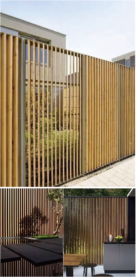

木材是最有温情的材料温和细腻的质感是大家的最爱所以木质的小院围墙是最常见的横平竖直间是大自然最真情的流露。

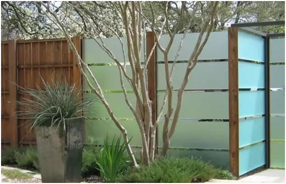

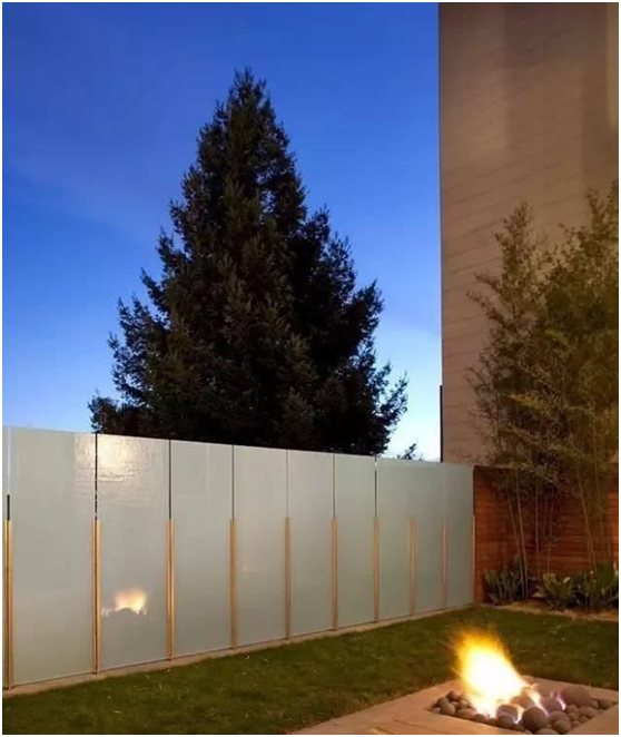

玻璃围墙
BO LI  WEI QIANG
玻璃透光的特点让围墙有了更多互动的可能不论是人影、树影、光影都能与其产生有趣的互动以玻璃为幕布这一个生动的围墙。

石材的围墙也是多种多样。毛石是自然式庭院围墙选用最多的材料,天然的肌理和气质透露着狂野的自然气息。

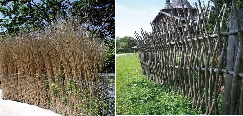

竹子围墙
ZHU ZI WEI QIANG

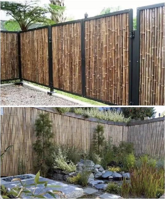

不止是可以用竹子做围墙,自然界中的很多植物材料都可以拿来使用它们原生的自然质感本身就很美,很适合用在乡村庭院和民宿小院中,竹篱笆是过去最常见的围墙,现已难得用。有人设想过种一排竹子而加以编织,成为"活"的围墙(篱),则是最符合生态学要求的墙垣了。

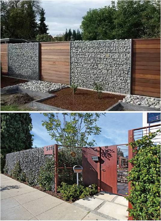

笼子里装上石头做成一堵石笼墙一种很现代又很乡土的设计手法好玩,也很有趣。

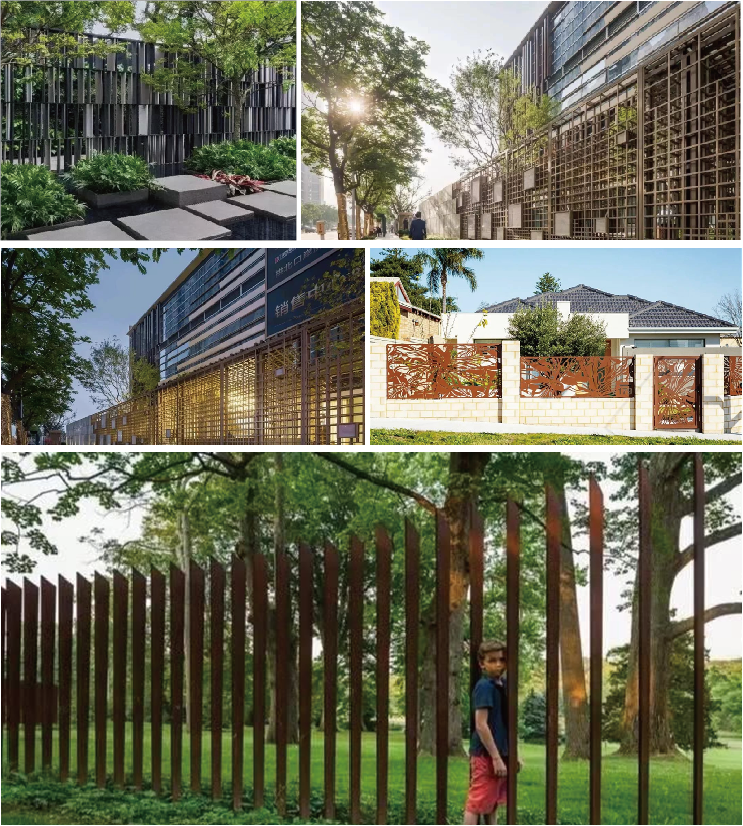

金属围墙
JIN SHU WEI QIANG
1)以型钢为材,断面有几种,表面光洁,性韧易弯不易折断,缺点是每2-3年要油漆一次。
2)以铸铁为材,可做各种花型,优点是不易锈蚀又价不高,缺点是性脆又光滑度不够。订货要注意所含成分不同。
3)锻铁、铸铝材料。质优而价高,局部花饰中或室内使用。
4)各种金属网材,如镀锌、镀塑铅丝网、铝板网、不锈钢网等。
现在往往把几种材料结合起来,取其长而补其短。混凝土往往用作墙柱、勒脚墙。取型钢为透空部分框架,用铸铁为花饰构件。局部、细微处用锻铁、铸铝。
