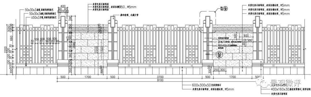

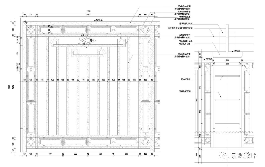

ZHHD-RW-S-01
1、基本信息
居住区围墙基本信息
 围墙风格
 法式新古典
 围墙形式
 实体结合镂空铁艺
 围墙高度
 2200mm
 围墙柱距
 3300mm/4000mm
 围墙柱尺寸
 600X600mm
 围墙灯形式
 柱顶/连续
 造价
 约2100元/延米
2、施工图
↑围墙平面图
↑围墙立面图(外侧)
↑围墙立面图(内侧)
↑围墙铁艺及立柱详图
↑剖面图一
↑剖面图二

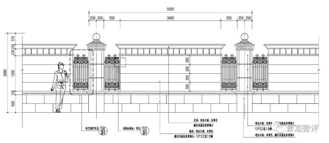

ZHHD-RW-S-02
1、基本信息
居住区围墙基本信息
 围墙风格
 法式新古典
 围墙形式
 实体结合镂空铁艺
 围墙高度
 2680mm
 围墙柱距
 5000mm
 围墙柱尺寸
 500X500mm
 围墙灯形式
 柱顶/连续
 造价
 约2300元/延米
2、施工图
↑围墙平面图
↑围墙立面图
↑铁艺围栏详图
↑柱子断面图
↑围墙断面图

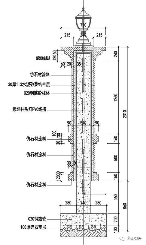

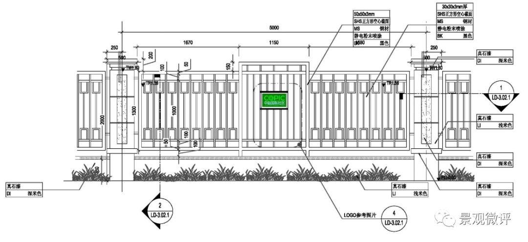

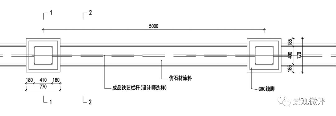

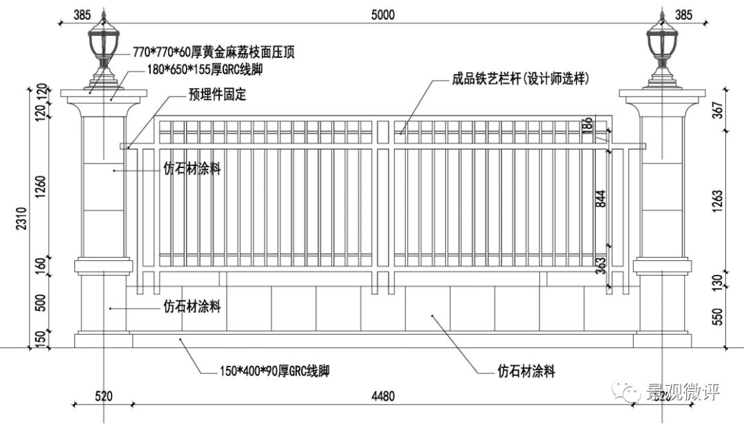

ZHHD-RW-E-01
1、基本信息
居住区围墙基本信息
 围墙风格
 法式新古典
 围墙形式
 实体结合镂空铁艺
 围墙高度
 2310mm
 围墙柱距
 5000mm
 围墙柱尺寸
 770X770mm
 围墙灯形式
 柱顶/间隔
 造价
 约900元/延米
2、施工图
↑围墙平面图
↑围墙立面图
↑栏杆做法详图
↑1-1剖面图
↑2-2 剖面图

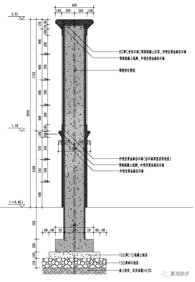

ZHHD-RW-E-02
1、基本信息
居住区围墙基本信息
 围墙风格
 英式新古典
 围墙形式
 实体结合镂空铁艺
 围墙高度
 2950mm
 围墙柱距
 6000mm
 围墙柱尺寸
 600X600mm
 围墙灯形式
 无
 造价
 约1300元/延米
2、施工图
↑围墙平面图
↑围墙立面图
↑柱子立面图
↑柱子剖面图
↑围墙栏杆剖面图

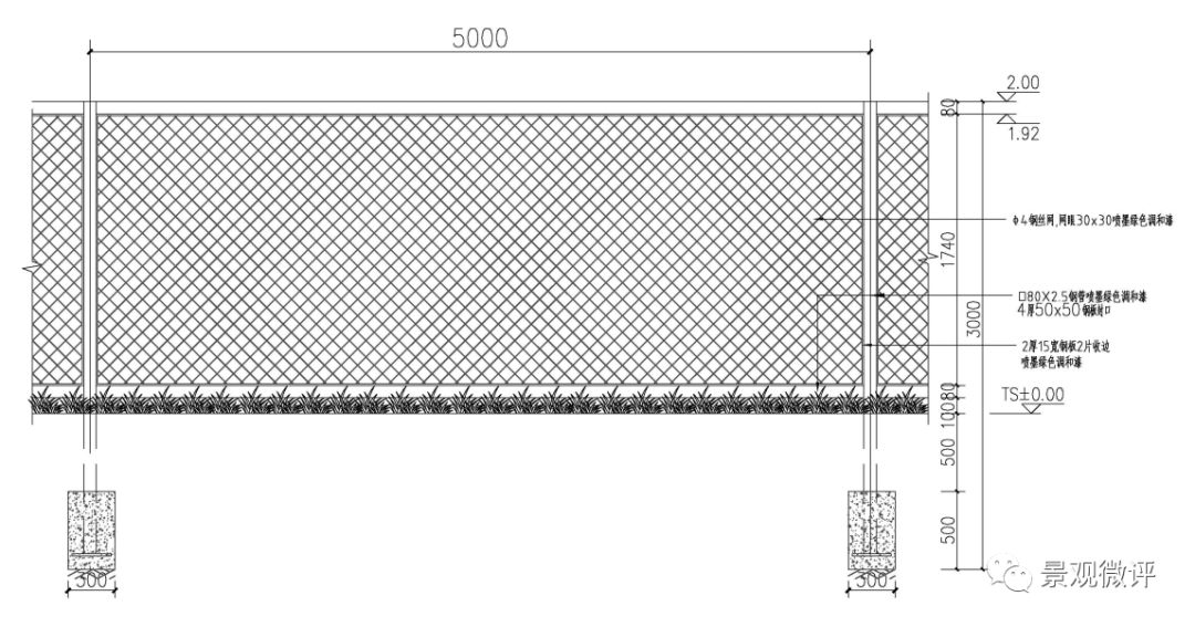

ZHHD-RW-C-02
1、基本信息
居住区围墙基本信息
 围墙风格

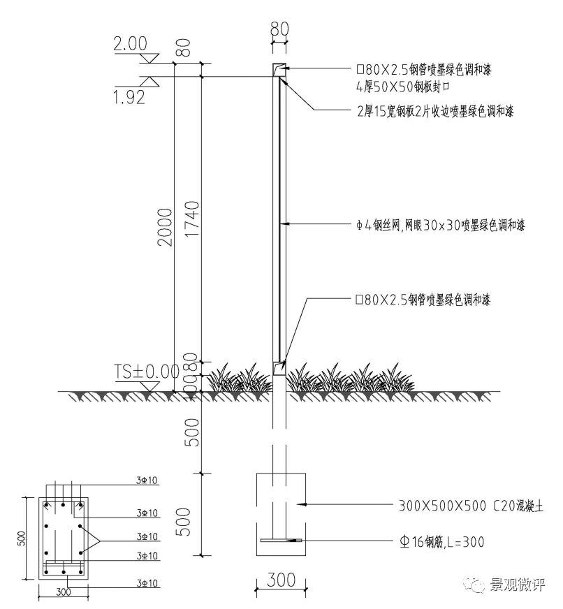

 围墙形式
 钢丝网结合绿篱
 围墙高度
 2000mm
 围墙柱距
 5000mm
 围墙柱尺寸
 80X80mm
 围墙灯形式
 无
 造价
 约530元/延米
2、施工图
↑围墙平面图
↑围墙立面图
↑围墙剖面图

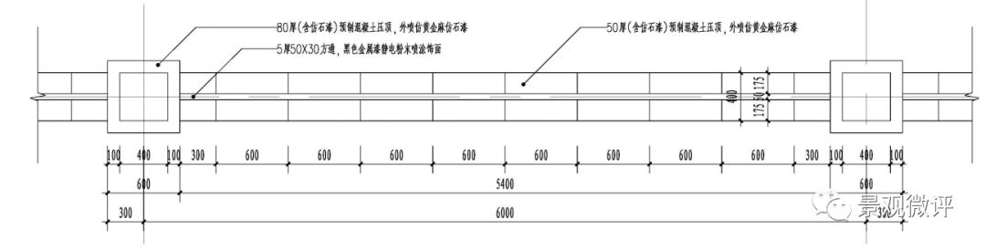

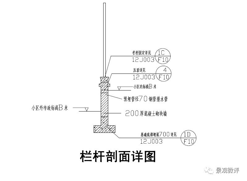

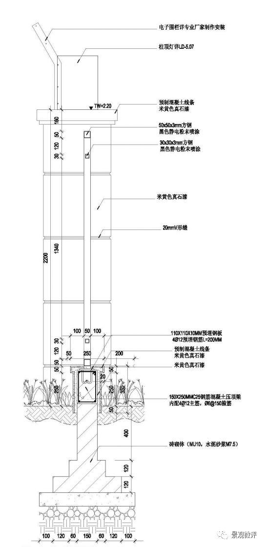

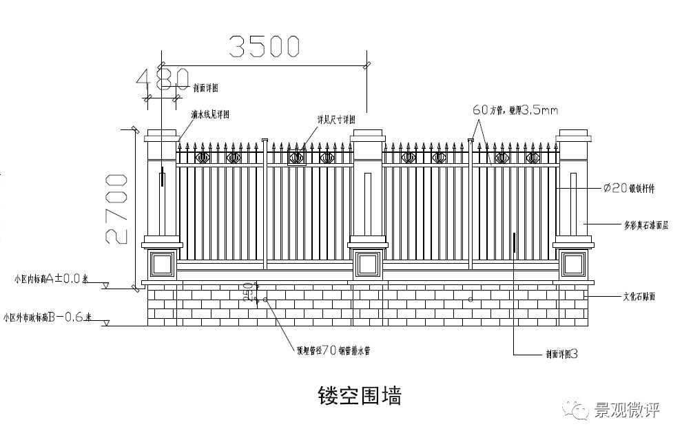

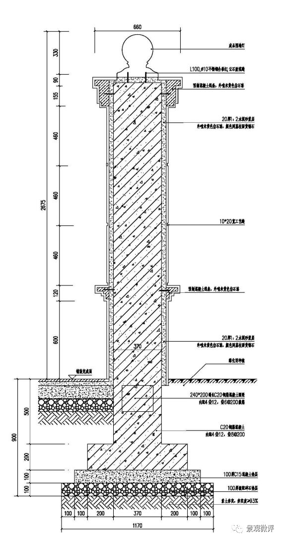

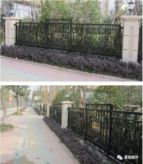

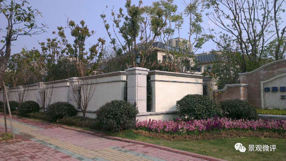

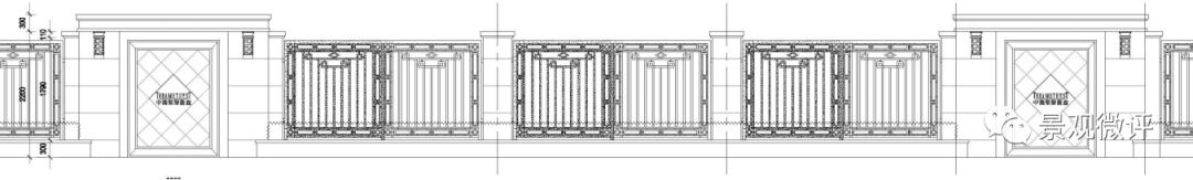

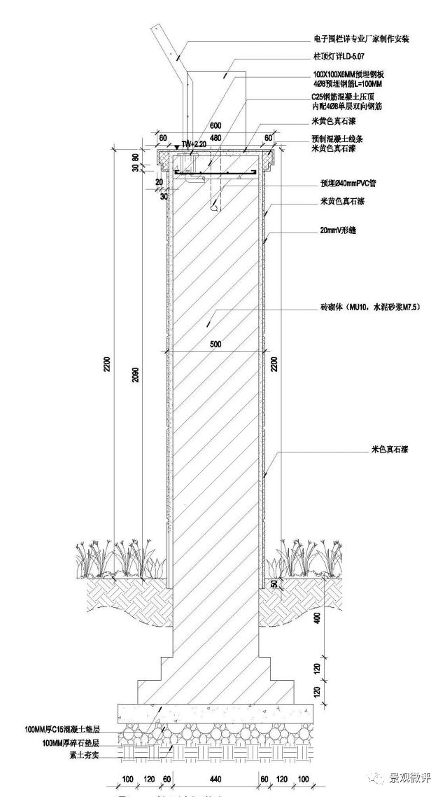

小区围墙设计标准
本标准旨在通过标准化和相关成熟产品的应用,以提升集团项目景观设计的工作推进效率,提高决策效率,有效控制成本,保证小区景观设计品质。 本标准适用于集团项目的小区围墙。
本标准主要以长三角项目作为参考,以《城市居住区规划设计规范》为依据。

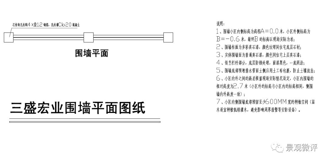

↑围墙一:立面图
1、 围墙小区内侧标高A=0.00,小区外侧标高为B=-0.06米,最终B的标高根据现场实测为准;
2、 围墙柱面为多彩真石漆(或者面砖等材质),颜色文理同住宅底层石材;
3、 铁艺栏杆部分,底层防锈处理,面漆黑色,一底两涂;4、 围墙底部预埋排水管面土侧应用土工布包裹,防止土壤流出;
5、 小区内外之间的高差根据现场实际情况而定,小区内围墙的相对高度为2.7米{小区外的标高与小区内的标高相同,侧围墙内外高度一致;小区围墙高度应不低于2.4米(从围墙外地面算)};
6、 根据项目地域规范要求,围墙及柱子可设置照明及安防周界设施(具体形式由项目公司确定后报集团审核)。

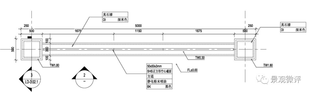

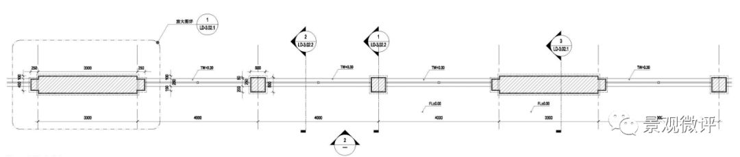

↑围墙二:平面示意图

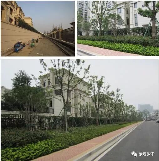

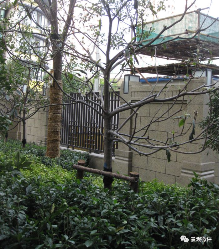

↑围墙三:围墙内侧种植示意图

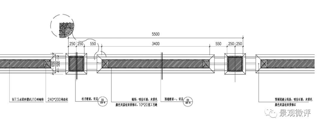

1、小区内侧围墙底部预留至少600MM宽的种植空间(苗木适宜种植低矮灌木,避免影响周界报警等安防设备)。

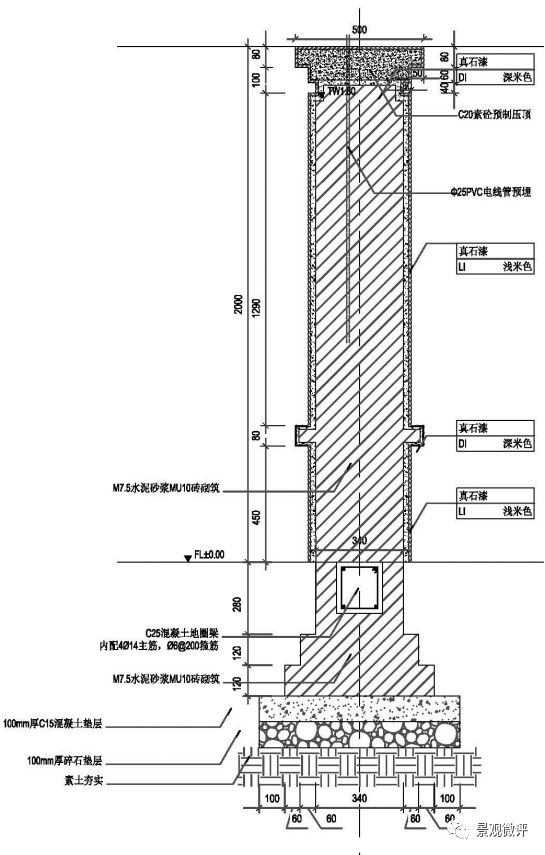

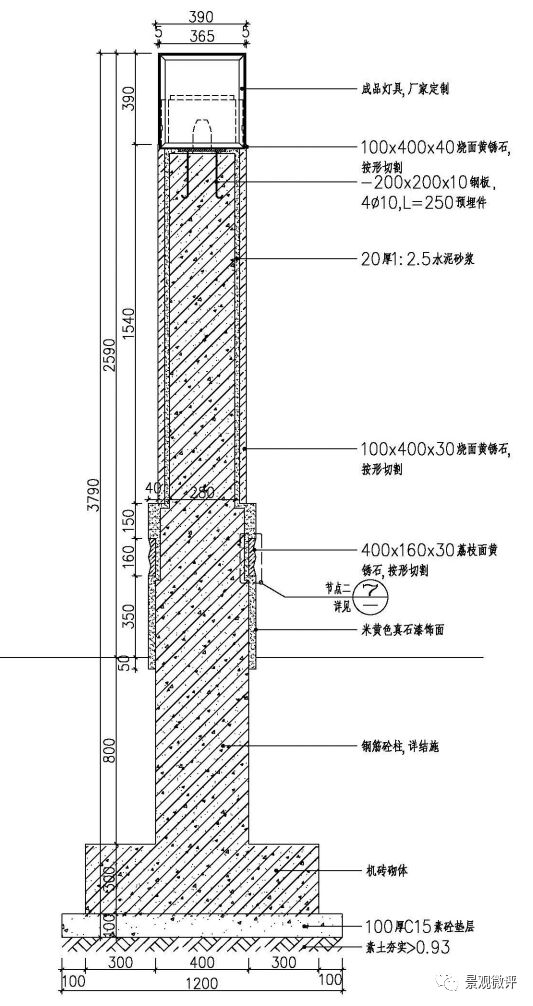

↑围墙四:围墙柱子剖面图

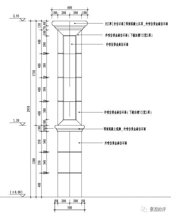

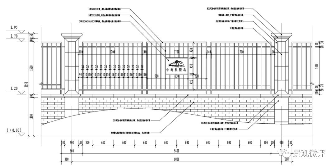

↑围墙五:围墙栏杆剖面图

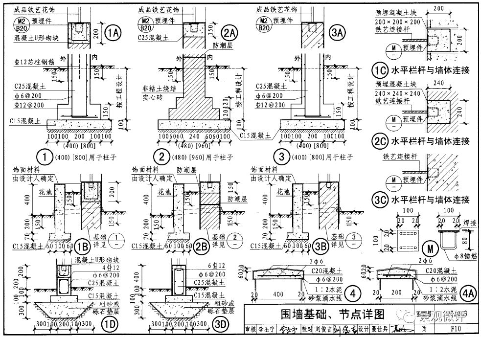

备注:围墙基础参见标准图集12J003。
↑围墙六:LOGO详图
↑围墙七:围墙参考图
