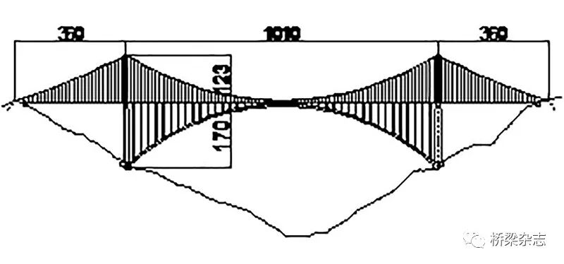

大跨度铁路悬索桥到目前为止还多是与公路或市政合建,目的是通过较大的桥梁规模来获得足够的悬索桥加劲梁重量,以获得足够的主缆重力刚度,换句话说,单纯的铁路功能需求的桥面宽度很有限,假设每米梁重W1,要提高使用刚度势必需要增加额外的加劲梁结构重量W2,这样将导致经济性指标劣化。虽然有专家认为,可以放宽列车行驶在悬索桥上的挠跨比要求,但个人认为这终究还是会降低列车行驶条件的,所以,提高铁路悬索桥自身刚度的技术很有意义。
这里采取的轻量化设计思路是:加劲梁按功能需要做,每米重W1,而让附属在加劲梁上的重量W2发挥更大的作用。众所周知,拱是提供竖向刚度最大的结构形式,将W2这部分材料做成悬索桥的辅助拱结构,用于提高传统悬索桥的刚度,便得悬索拱桥组合体系的桥梁结构形式,见图1。
图1 悬索拱桥组合体系的桥梁结构简图(单位m)

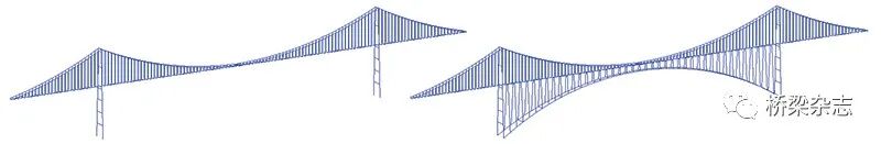

目前拱桥的最大跨度不到600米,跨度上千米的拱肋如何满足屈曲稳定系数大于4的基本要求是问题的关键,解决办法是:按W1+W2的总重完成找形,如一般悬索桥完成施工(桥面呈上拱状),依托悬索桥在加劲梁下施工拱之立柱,再在立柱下施工拱肋(拱脚悬空),拱肋施工完后是全部悬挂在加劲梁下,此为主缆找形计算的控制状态(桥面为设计状态),目的是将拱的所有重量都由主缆承担,以获得最大的重力刚度。此时在拱肋应力近似为零的状态下固定拱脚,即成桥状态拱肋应力接近零,这样就可以把拱肋受力控制在不会压溃的范围内,最终实现以缆索承担恒载,拱肋及主缆共同承担各种活载的分工。由于拱肋竖向刚度是主缆的几倍,缆索承受活载较悬索桥小很多,所以,同样重量的大桥,悬索拱桥组合体系的主缆可以比悬索桥略小一些,加劲梁W1+拱肋W2=通常悬索桥的加劲梁重量W,这样就可以在重量不增大的前提下实现刚度增大几倍的效果。如果反过来追求一样的刚度,则可减少较多工程数量,实现结构体系轻量化。
图2 经典悬索桥与悬索拱桥的有限元模型
另外,悬索拱桥还有一个重要特性,即在温度升降作用下悬索与拱肋的竖向变形是向反的,温升时主缆下垂桥面下挠、拱肋上拱桥面上挠,桥面实际挠度为两者之差;温降则反之,且理论计算可以使之为零。

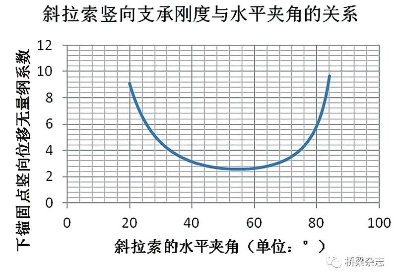

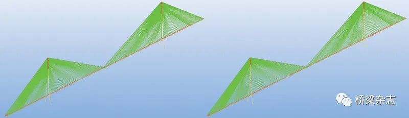

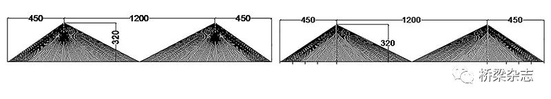

在斜拉桥跨度和塔高都一定的情况下,为了减小斜拉索力,一般都采用竖向分力最大的辐射形索面,或接近辐射形的扇形索面,相对而言竖琴式斜拉索索面更多的是从观景角度考虑。但如果考虑斜拉索的支撑刚度问题时,竖琴式斜拉索索面因平均索长小,相对支撑刚度则更大。根据这点提出第三类斜拉索索面:是尽量缩短近塔部分斜拉索的长度,以求在拉索力与相对拉伸刚度上对桥梁整体贡献最大,由分析得到图3中的结果。可见,近桥塔的斜拉索水平夹角在40~68°范围对梁的支撑刚度较大,而太陡的斜拉索因为太长而效果不佳。据此拟定图4所示的第三类索面与经典扇形索面斜拉桥的对比计算,其主要设计参数:主跨1200m,桥面以上塔高320m,靠近跨中的28根斜拉索保持原扇形布置,靠近塔处22根斜拉索向竖琴式逐渐过渡,这部分斜拉索的水平夹角从45.0°渐变到66.0°。由于斜拉索长度减短,其不含锚具的计算总重11300吨,较经典形式拉索的12000吨减少700吨,若把它回馈给其他斜拉索则刚度增大10%。同时,主梁在桥塔处的活载负弯矩从-15375kN-m降到-10713kN-m,将大大改善主梁结构设计。
