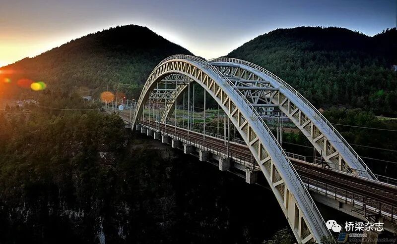

2010年10月22日通车的宜万铁路野三河大桥为这一时期的经典案例。该桥位于巴东县境内,跨清江支流野三河上游,桥址处河道狭窄、两岸陡峭,桥面离谷底135米。该桥设计充分利用桥址的地形特点,采用非对称拱结构。在结构上,两侧拱脚高差15.85米,既有效减小了拱跨度,又避免了拱座基础与隧道结构相互干扰的矛盾。在景观环境上,形成山、水、桥、隧相互协调互为映衬的体系,构思巧妙,景观与桥和谐统一做到了“随形、顺势、点景”,两侧拱脚立于V谷峭壁上,犹如“天上飞虹”,为秀丽的峡谷增加一道风景。该桥荣获中国铁道学会铁道科技二等奖、铁道部优秀工程设计二等奖、中国铁道建筑总公司科学技术一等奖。
图1 宜万铁路野三河大桥

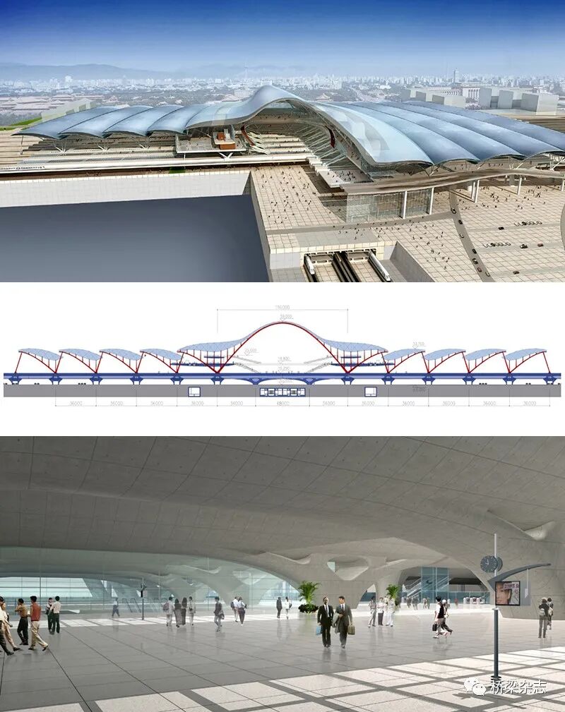

高铁时代来临后,我国兴起了桥建合一的结构。武广客专武汉站是超大型桥建合一的综合结构体系,车站为铁路桥梁与站房结合的建筑,是我国站房内高架桥梁设计技术发展的一个重要阶段。武汉站上部房屋结构采用树枝状钢柱支撑波浪状网壳结构,造型独特,寓意丰富,包含“千年鹤归”“江城武汉”“中部崛起”“九省通衢”之意,表现了武汉重要的地域特色。根据站房使用功能及建筑造型上的需要,站房核心区桥梁采用空间异形预应力混凝土连续刚构拱桥,首次采用鱼腹式横断面,梁的高跨比为1/7,造型独特,流畅美观;其余部分桥梁采用36米的简支箱梁,均采用鱼腹式横断面。高架站台梁采用独特的钢-玻璃组合结构,结构高度小,重量轻,同时也解决了地面层采光的问题。作为国内首座采用叠合式立体布局的站桥合一结构,造型独特,寓意丰富。也因此荣获芝加哥雅典娜建筑设计博物馆颁发的“2012年国际建筑奖”、武汉市“最美建筑”等称号。
图2 武广客专武汉站效果图

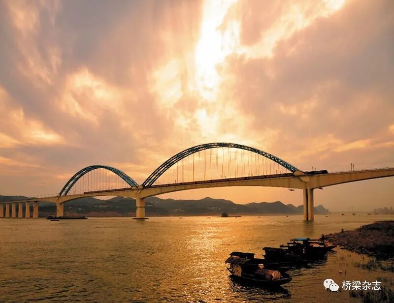

以宜万铁路宜昌长江大桥为例,该桥位于湖北省宜昌市,是宜万铁路全线重点控制性工程之一。主航道桥采用130米+2×275米+130米连续刚构柔性拱组合桥式结构,这种结构体系将连续刚构和钢管混凝土拱两种结构结合在一起,具有跨越能力强、整体刚度大、施工方便、后期线形稳定的优点,不仅解决了铁路桥的刚度和徐变变形问题,也大大降低了连续刚构的跨中和支点梁高,获得了合理桥型比例尺寸。造型简洁、美观,比例协调。打破了大跨度铁路桥的笨重印象,该桥型已广泛应用于大跨度铁路桥梁。
图3 宜万铁路宜昌长江大桥

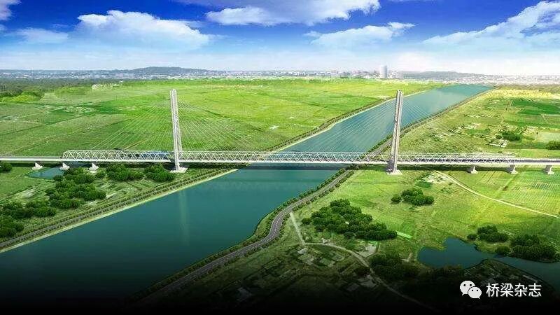

商合杭铁路裕溪河特大桥为双线高速铁路,桥上线间距为5米,设计速度350千米/小时,无砟轨道,采用(60+120+324+120+60)米双塔钢箱桁梁斜拉桥,设计中在高速铁路斜拉桥上采用箱桁组合结构,提高了结构刚度,保证了对无砟轨道适应性要求。在满足功能要求的条件下,本桥结构的建筑美学设计采用了简洁、对称、比例协调的元素。其主桁采用了对称、简洁的三角桁,桥塔设计以简洁为主,注重整体比例的协调。
图4 商合杭铁路裕溪河特大桥

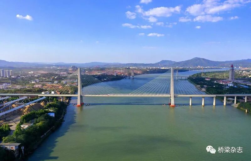

昌赣客专赣州赣江特大桥主桥为主跨300米双塔双索面组合梁斜拉桥,是国内首座铺设无砟轨道的大跨度斜拉桥。主桥设计不仅考虑行驶高速铁路的特色结构要求,也从美学、景观上进行了考虑。桥址位于章江和贡江汇合为赣江的交汇口,采用了“人字形”桥塔与地理文化契合,造型既显气势也不缺优雅;采用了组合箱梁结构,既满足了刚度要求,梁体又显得轻巧,比例协调。
图5 昌赣客专赣州赣江特大桥

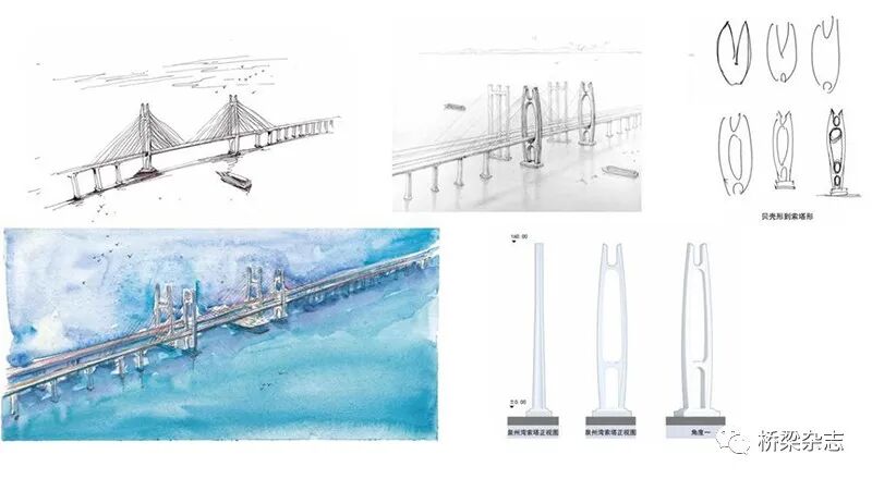

位于福建省东部沿海地区的新建福厦铁路,是我国第一条跨海高铁,桥梁设计人员对全线特色的桥梁进行了系列的景观造型、色彩设计。将福建土楼、海洋文化、现代造型设计理念等融入到桥梁设计中。
其中,泉州湾、安海湾特大桥的设计构思主要参考贝壳的形状。泉州湾大桥和安海湾大桥分别为主跨400米、300米高速铁路组合梁斜拉桥,两座桥的设计均采用了海洋文化特色。从贝壳形状上找到桥塔设计灵感,索塔造型从贝壳两侧的圆弧形状演变而来,体现了地域特色。
图6 泉州湾、安海湾特大桥设计草图

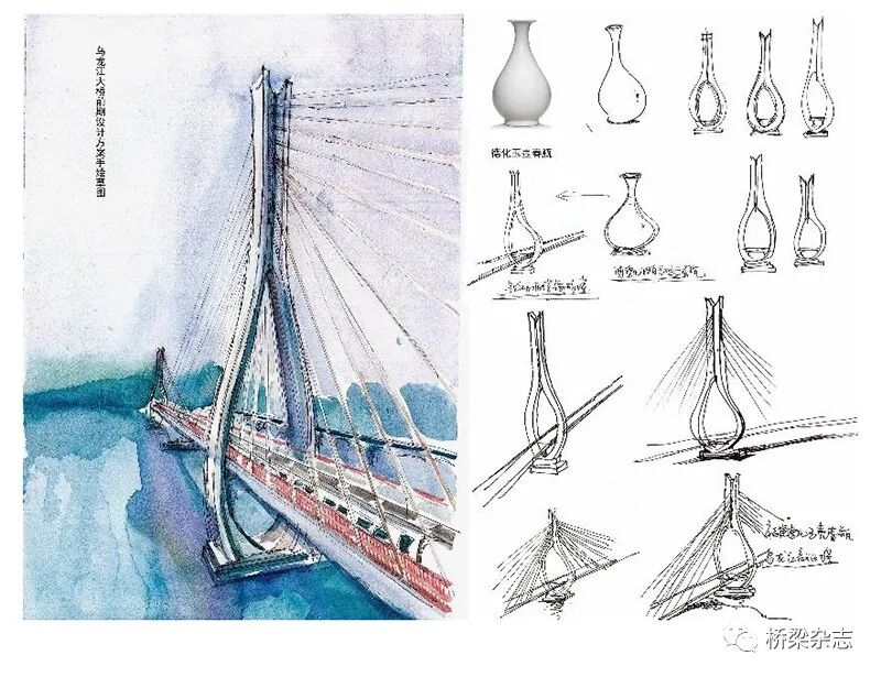

乌龙江特大桥主桥为(72+109+432+56+56)米高低塔双索面混合梁4线铁路斜拉桥,结合建桥条件,利用桥跨不对称布置,采用高低塔混合梁斜拉桥结构,经济合理地解决了桥跨布置受限问题,是世界首座大跨度4线铁路高低塔混合梁斜拉桥。桥塔设计融入地方元素,由“东方艺术”的德化白瓷演化而来。
图7 乌龙江特大桥设计草图

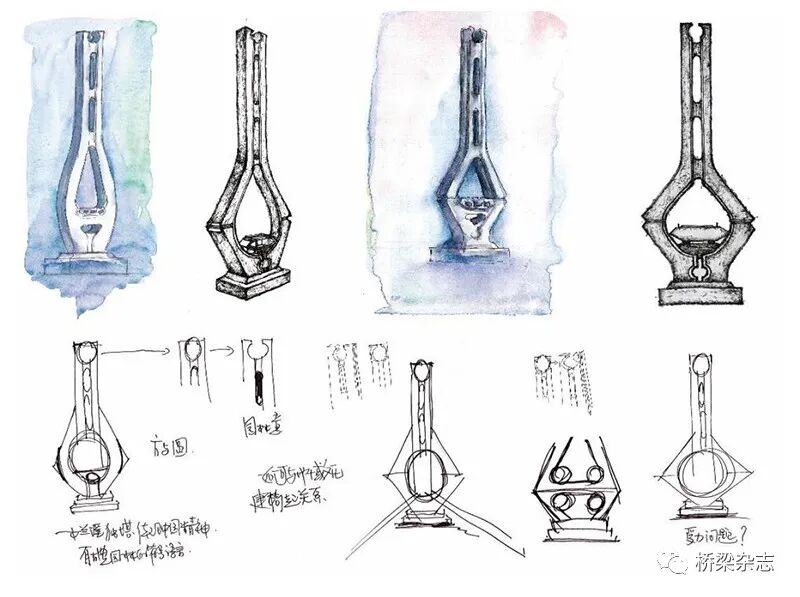

木兰溪桥式方案简洁大方,结构布局协调美观,是目前国内高速铁路最大跨度的混凝土独塔斜拉桥,桥体整体造型设计上简约大方棱角分明,桥梁上方又融入了“圆”的思想,以椭圆和半圆形设计为主,规避了桥体的一元性,转而向“方与圆”的二元对立模式,这些设计手法增加了桥梁的景观效果和美感。
图8 木兰溪桥设计草图

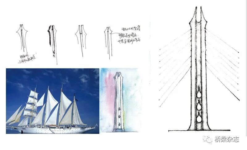

雷公山大桥桥塔的设计主要参考了帆船的造型,承载了海洋文化。
图9 雷公山大桥设计草图

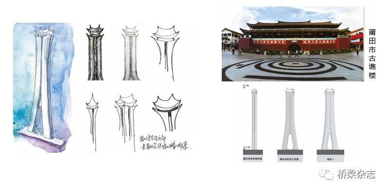

湄洲湾大桥的主桥桥跨布置为(96+180+96)米预应力混凝土刚构矮塔斜拉桥,该桥位于莆田市,借用了古谯楼的重檐歇山顶,并对其进行抽象提炼。
图10 湄洲湾大桥设计草图
