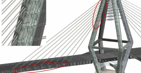

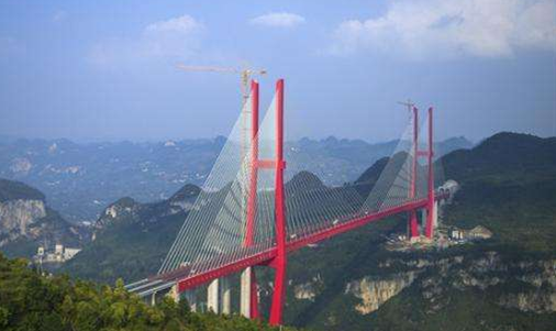

贵阳高速公路:鸭池河大桥---主跨800m钢桁梁斜拉桥
  (72+72+76+800+76+72+72)=1240m双塔双索面半漂浮体系的混合梁斜拉桥,边跨为预应力混凝土箱梁,中跨为钢桁梁结构,边中跨比为0.275。钢桁梁结构采用“N”型桁架,横向两片主桁,中心间距为27.0m,桁高7.0m,节间长度为8.0m。
湖北宜昌至张家界高速公路:白洋长江公路大桥---主跨1000m钢桁梁悬索桥
主桥采用单跨1000m双塔钢桁梁悬索桥。
主桁架采用华伦式,中心距36m,桁高7.5m,小节间长度7.5m,两节间设一吊点,4节间作为一节段整体吊装,标准吊装节段长度30m,端吊装节段14.2m,跨中吊装节段10.58m。

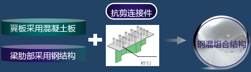

>>>钢混组合梁桥

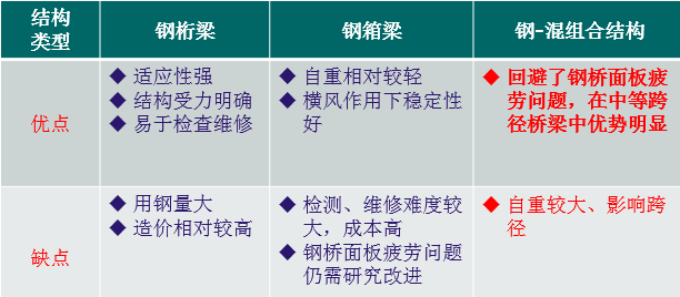

材料优势:充分利用钢材和混凝土的材料优势,混凝土提高了钢梁的稳定性。
结构优势:减小结构高度、提高结构刚度、减小结构在活荷载下的挠度。
施工便捷:工厂化生产、现场安装质量高、施工费用低、施工速度快。
环保节能:大幅减少水泥用量,减小对环境污染。
缺点:存在抗扭刚度较弱、适用跨度不大的缺点。

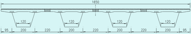

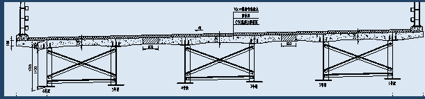

1、钢板组合梁桥

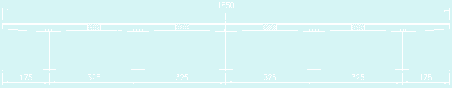

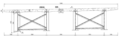

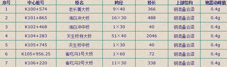

云南某高速公路项目全长107Km,所在区域位于高烈度地震区,基本地震动峰值加速度.3~0.4g,多座桥梁采用30m~50m钢混组合梁通用图设计。
?结构形式设计选择
?组合小箱梁断面存在梁高矮,钢结构后期养护不便利问题;
?工字梁组合断面施工过程中梁的侧倾及钢腹板的稳定问题较为突出;

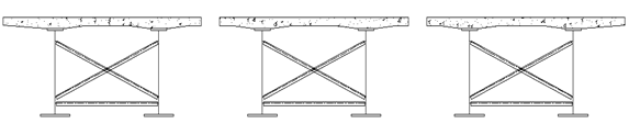

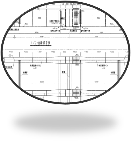

?设计优化组合箱梁和工字梁的优势,将工字钢梁两片组合为一榀一起预制吊装,形成工字梁组合断面。
?架设方案
施工:采用桥面吊机将两片钢梁和桥面板组成一榀后,整体预制吊装架设。

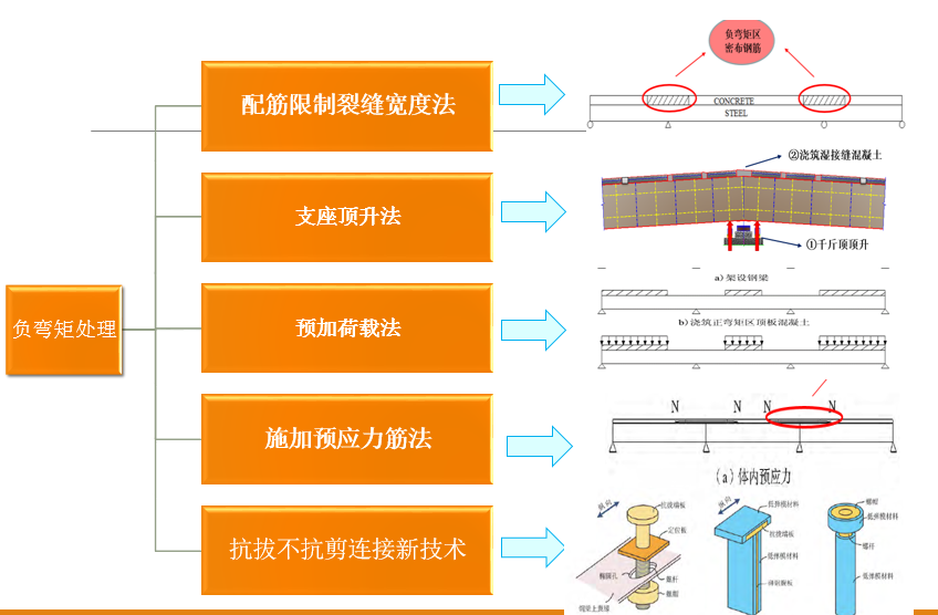

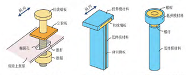

?负弯矩区结构设计关键技术
?抗拔不抗剪连接新技术
对于负弯矩区段,应用清华大学聂建国院士的创新技术---抗拔不抗剪连接新技术,有效解决负弯矩区开裂的难题。

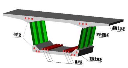

2、波形钢腹板组合梁桥

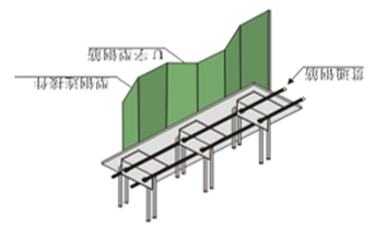

目前,湖北境内公司已完成波形钢腹板组合梁桥共计6座,主跨跨径范围为70m~110m,在甘肃、广东珠海分别完成各一座,主跨跨径分别为100m和160m,组合箱梁均为变截面,悬臂浇筑施工。
?波形钢腹板组合梁桥设计关键技术
1、根据抗剪强度与剪切屈曲稳定性合理选择波形钢腹板的厚度与形状。
波形钢腹板在纵向由于折皱效应,其纵向抗拉压刚度小,故设计时认为波形钢腹板不承受轴向力:即近似认为抗弯惯矩计算可仅考虑混凝土顶、底板,而剪力则完全由钢腹板承担,且剪应力在腹板上作均匀分布。

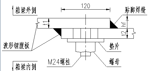

2、折形腹板间的连接
临时栓接+焊接形式

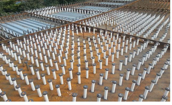

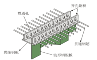

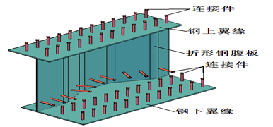

3、波形钢腹板与混凝土顶板的连接:波形钢板与混凝土顶板的连接采用埋入式连接,即在波形钢板的顶端焊接钢板,钢板上焊接穿孔板,使之与混凝土板结合在一起。
4、波形钢腹板与混凝土底板的连接:目前我院设计采用了两种方式:一是常规的埋入式;另一种为托底式连接。
波形钢腹板与混凝土底板的连接-埋入式
波形钢腹板与混凝土顶板的连接
波形钢腹板与混凝土底板连接-托底式

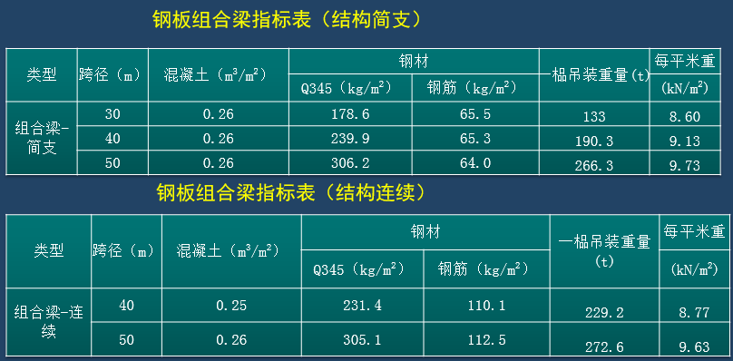

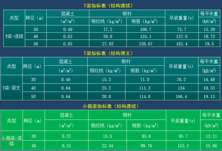

u对部版预制T梁和小箱梁指标统计:
云南、陕西等高速组合梁指标统计:

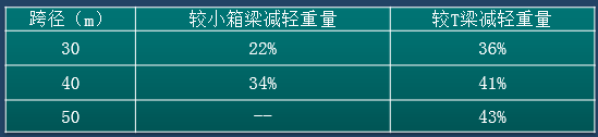

一组高速钢板组合梁与T梁、小箱梁上部结构重量比较表:
通过以上表对比可看出:30m跨组合梁总重相比T梁减轻36%,40m跨组合梁总重相比T梁减轻41%,50m跨组合梁总重相比T梁减轻43%。

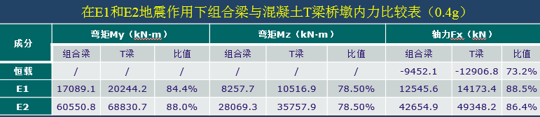

同时高速抗震结构内力分析对比:
由上表可知,相比混凝土T梁,上构采用组合梁,E1、E2地震作用下桥墩内力大幅降低,降低比例为11.5%~26.8%。因此,在高烈度地区,上部结构采用组合梁形式更具优势。

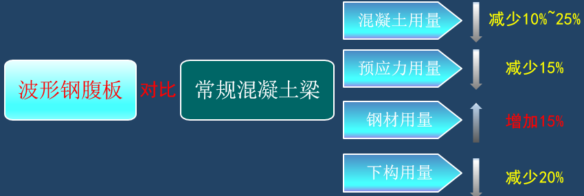

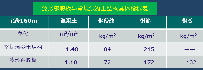

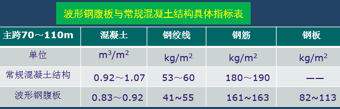

u70~160m波形钢腹板经济性分析:
u与常规混凝土梁相比,波形钢腹板混凝土用量减少10%~25%,预应力用量减少15%左右,钢材用量增加40%左右,同时下部结构总量可减少20%左右;
u在75~130m跨径范围内,波形钢腹板与连续刚构经济性相当;
u在130~160m范围内,波形钢腹板造价高约13%;
u另外考虑到波形钢腹板桥梁抗扭性能较弱,对跨径90~160m范围的曲线桥梁,建议仍采用预应力混凝土连续刚构桥。

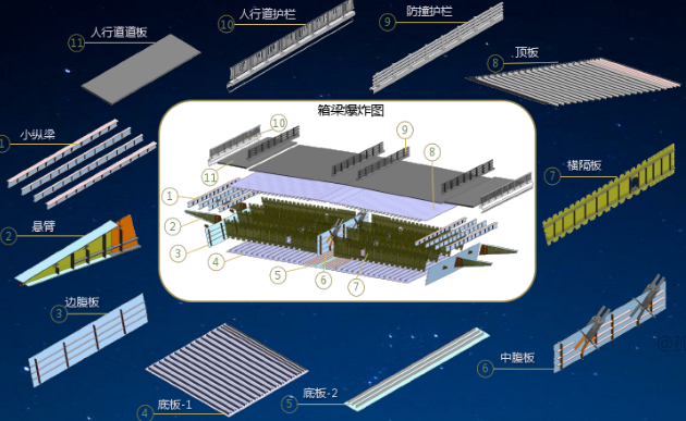

1. 基本构造

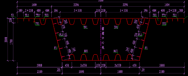

1)钢箱梁由顶板、底板、腹板、中隔板(含横肋)、支点隔板、及其相应的加劲肋组成,对于平曲线半径大的桥梁,顶板一般采用U型加劲肋,底板采用开口T肋或板肋,一般对于半径小的桥梁、因U肋加工难度较大,故一般顶底板采用开口加劲肋,钢箱梁梁高取跨径的1/20~1/30,简支梁一般取大值。
2)顶板的作用是直接承受荷载(第二体系和第三体系),作为钢箱梁的上翼缘共同抵抗外力(纵向),作为支点横梁的上翼缘共同抵抗外力(横向),规范要求顶板厚大于14mm,结合参考图纸一般取16~20mm,在连续梁负弯矩区存在局部加厚,根据计算确定。
3)  底板作为钢箱梁的下翼缘共同抵抗外力(纵向),作为支点横梁的下翼缘共同抵抗外力(横向),板厚大于12mm。

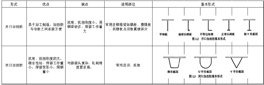

4) 顶板加劲肋、一般采用U肋或开口加劲肋,U肋间距约为600mm,开口肋间距约为300mm,与钢箱梁上翼缘板共同承受外力,等效顶板厚约为8mm(也有取6mm的),作为桥面板的弹性支撑,将荷载传递给横隔板,减少顶板宽厚比,增加局部稳定的容许压应力,下图列出了加劲肋开口肋与闭口肋优缺点,加劲肋构造尺寸要满足规范5.1.5条、5.1.6条规定。
5)底板加劲肋间距不传递车辆荷载,间距可以比顶板加劲肋大,加劲肋构造尺寸要满足规范5.1.5条、5.1.6条规定。

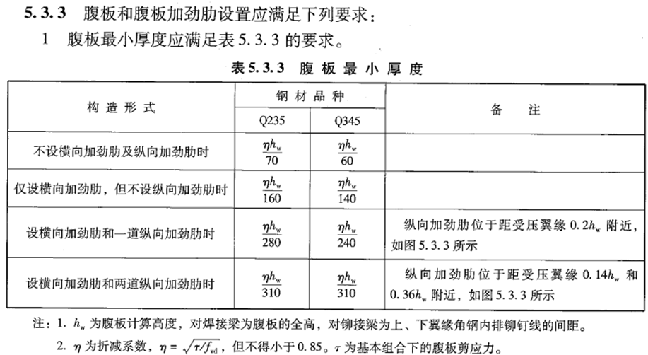

6)腹板及其加劲肋:连接顶底板平面形成整体断面,主要起抗剪作用,在弯矩、剪力和集中荷载作用下,腹板受力与钢板梁类似,需要设置横向加劲肋和纵向加劲肋,抵抗腹板的弯剪失稳和局部压皱,腹板板厚一般为14mm~22mm腹板间距为3m~6m,不建议大于6m,纵向加劲肋一般采用板肋,布置方式参见《公路钢结构桥梁设计规范》JTGD64-2015第5.3.3条的规定,横向加劲肋一般采用T肋,一般在每个横隔板之间布置一道,加劲肋构造尺寸要满足规范5.1.5条、5.1.6条规定。

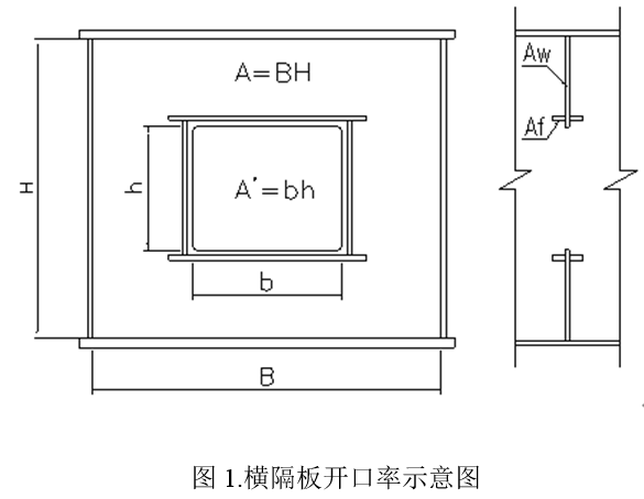

7)中横隔板有框架式、实腹式横隔板及桁架式横隔板,隔板刚度需满足《公路钢结构桥梁设计规范》JTGD64-2015第8.5条的规定,板厚一般为10mm~20mm,对于小跨桥梁,一般多采用实腹式横隔板,间距为2~3.5m,梁高小于2m的间距可以采用2m,梁高大于2m,间距可以采用2~3.5m,根据《现代钢桥》(上册)吴冲著)参考书籍得知横隔板定义开口率图片,横隔板可视为实腹式,主要考虑剪应力;图片,可简化为仅受轴力的杆件;图片横隔板受力性质介于实腹式和桁架式之间,作为框架处理,考虑轴力和抗弯。实腹式横隔板适用于尺寸较小的钢箱梁,制作简单,应用最广。桁架式适用于截面较大的箱梁,可以减轻横隔板的自重。
8)支点隔板主要是横向传递荷载给支座,支点隔板须连续,边支点布置2~3道支点隔板、中支点布置3~4道横隔板,板厚一般取24mm~30mm。

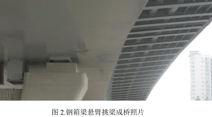

9)悬臂挑梁,当横隔板间距为3m时,在1.5m处增加一道,当横隔板间距为2m时,悬臂挑梁间距同隔板间距,有些设计院的将悬臂挑梁之间采用装饰板密封,不过大部分桥,都是外露出来。
10)支撑加劲肋需要满足15规范5.3.4条规定。

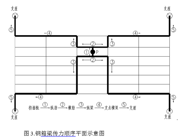

2.传力途径
受力体系划分:
第一体系:结构整体体系,传力途径为4和5,与该变形对应的应力称之为第一体系应力。
第二体系:对应的传力途径为2和3,与该变形对应的应力称之为第二体系应力。
第三体系:对应传力途径1,即支撑在两邻顶板纵肋之间的桥面板的横向变形,与该变形对应的应力称之为第三体系应力。
传力路径1:即第三体系,由于薄膜应力效应,本体系应力一般不考虑。
传力路径2:属于第二体系,忽略横隔板对纵肋的转角约束影响,按简支梁和多跨连续梁包络计算,局部加载冲击系数取1.4,本体系应力不应超过60Mpa。
传力路径3:属于第二体系,按横肋模型和横隔板模型分别计算,局部加载冲击系数取1.4,本传力途径应力计算一般较小,可忽略。
传力路径4:主梁纵向受力体系,为第一体系,顶底板有效宽度根据15钢结构规范5.1.8条计算,冲击系数根据自振频率计算,顶板本体系顶板应力需要考虑2号途径应力б,将两者进行组合相加(偏安全考虑),如顶板第一体系应力为87Mpa,第二体系应力为49MPa,两者叠加为1.1×(87+49×1.8)=175MPa(偏保守考虑),底板应力为100Mpa,综合设计经验组合应力一般不超过240MPa(规范要求对于16mm以下的钢板是275Mpa,16mm~40mm是270Mpa),对于小曲线半径桥梁需要考虑扭转剪应力与弯曲应力的组合。
传力路径5:主梁横向受力体系,为第一体系,顶底板有效宽度根据15钢结构规范5.1.8条计算,应进行横隔梁的验算及支座顶加劲板局部计算。

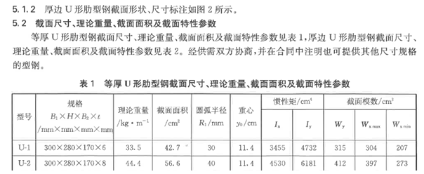

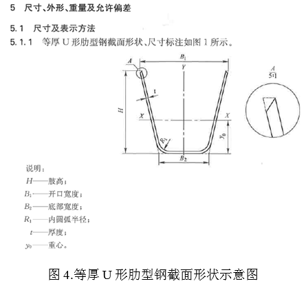

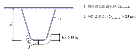

1)U肋的选取,目前中国钢结构规范对U肋的选取没有相关参数,可以参考的是《桥梁钢结构用U形肋冷弯型钢》(中华人民共和国黑色冶金行业标准YB/T 4624-2017)的行业标准, U肋为现场板单元加工构件,也可以自行设计。
过焊孔参考欧标,其与美国标准和日本标准有点区别,这里不再阐述。
图5. U形肋过焊孔示意图

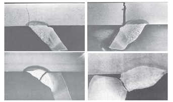

钢箱梁目前主要是焊接与栓接两种工艺,目前而言,焊接相对多些,但是焊接质量控制是个问题,焊接参考《焊缝符号表示法》GB/T 324-2008要求,同时满足15版桥梁钢结构设计规范第6章 连接的构造与计算章节要求,栓接一般在U肋分段处采用,防止桥面疲劳破坏,需要计算螺栓个数,一般采用等强度理论计算,可参考86版钢结构及木结构规范。

5)疲劳细节设计
疲劳细节设计,比较复杂,参考15规范附录C表C.0.2~表C.0.4选取参数,结合不同部位焊接方式的及规范5.5条(P28~P32页及P117~P118页)进行计算。
