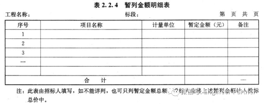

暂列金额:招标人在工程量清单中暂定并包括在合同价款中的一笔款项。用于工程合同签订时尚未确定或者不可预见的所需材料、工程设备、服务的采购,施工中可能发生的工程变更、合同约定调整因素出现时的合同价款调整以及发生的索赔、现场签 证确认等的费用。

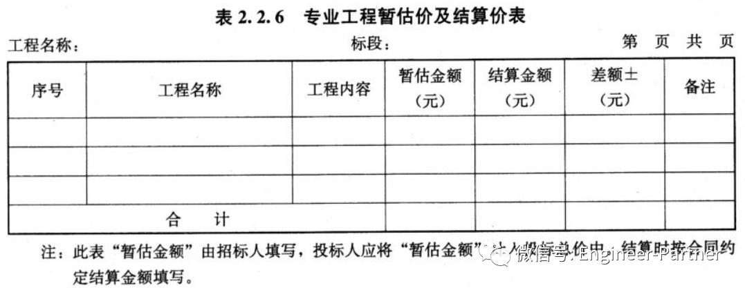

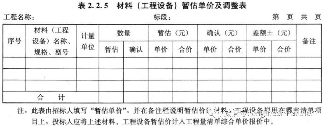

暂估价:招标人在工程量清单中提供的用于支付必然发生但暂时不能确定价格的材料、工程设备的单价以及专业工程的金额,包括材料暂估单价、工程设备暂估单价和专业工程暂估价。

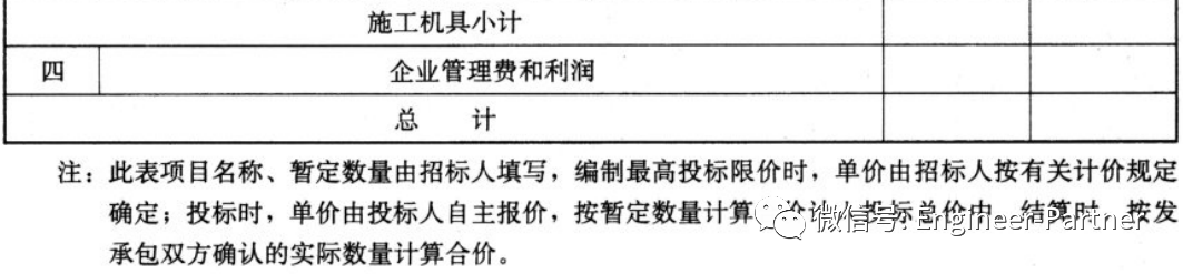

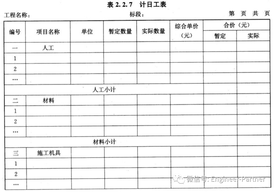

计日工:在施工过程中,承包人完成发包人提出的工程合同范围以外的零星项目或工作,按合同中约定的单价计价的一种方式,计日工是为了解决现场发生的零星工作的计价而设立的。

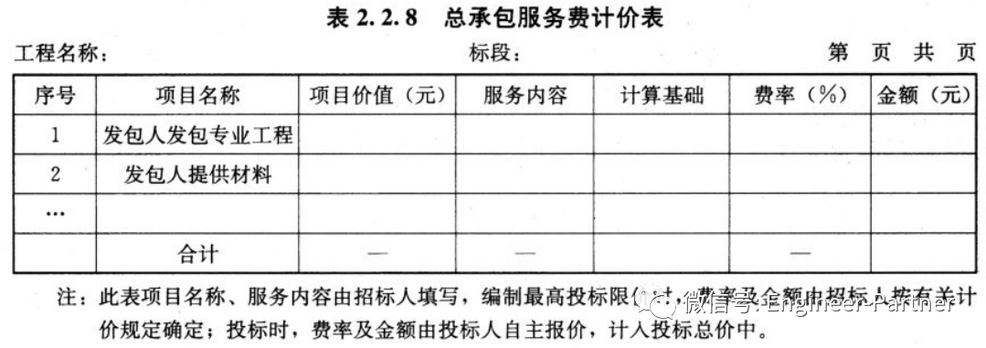

总承包服务费:总承包人为配合协调发包人进行的专业工程发包,对发包人自行采购的材料、工程设备等进行保管以及施工现场管理、竣工资料汇总整理等服务所需的费用。
