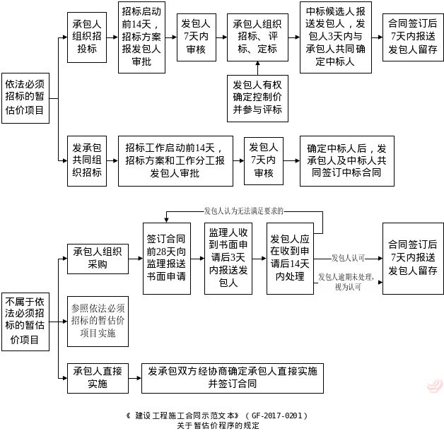

(二)暂估价确定过程中未作全面沟通
▲点击可查看大图
《建设工程施工合同示范文本》(GF-2017-0201)对暂估价的实施方法做了原则性规定,但关于招标、评标及定标等具体内容仍需发承包另行协商一致。发承包双方可在总包合同专用合同条款部分对操作程序作出具体约定,也可在签订总包合同后由发包人下发标准化手册,承包人亦可在向发包人报送的招标方案中对拟采取的措施及进度安排作出详细说明。无论采取何种方式,发承包双方通常应当在组织招标投标前对招标控制价、评标标准及评委会组成达成一致,并可就招标工作的时间安排、招标方式、投标人的资格要求、投标模式及投标文件主要要求等进行充分沟通协商,确保暂估价第三方的确定工作顺利推进。
