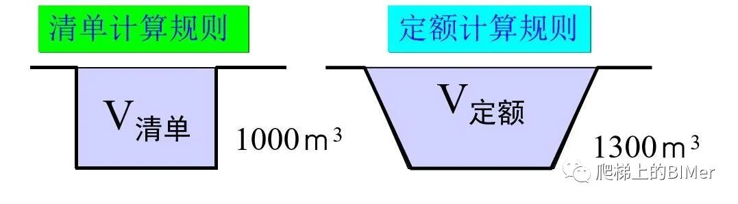

【例】某一类工程项目的基础土方工程为人工挖基坑,清单工程量为1000m3,实际施工时,常规施工方案为四面放坡施工,实际施工工程量为1300m3。土为三类土,挖土深度1.8m。
计算招标控制价的分部分项工程综合单价
(本次实例不考虑风险费的计算)。
在这里以手头14版吉林省计价定额为例来做讲解,19计价定额在综合单价计算方法基本一致。
1.  计算清单单位含量工程量
清单单位含量工程量=某工程内容的定额工程量/清单工程量 =1300/1000=1.3
