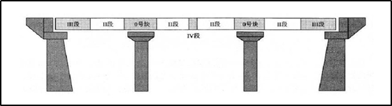

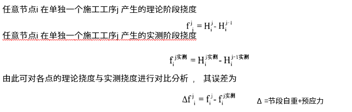

阶段挠度是指施工工序前后的产生的挠度增量。将每段悬臂施工过程划分为三个步骤挂篮移动就位、混凝土浇注 及预应力钢束张拉。
当 超出误差允许范围,  表示计算模型与实际不符  ,  此时就要对计算模型中相应的结构参数进行调整
主要调整参数:挂篮的变形,混凝土的容重或尺寸,预应力损失的偏差。
【累计挠度误差分析】
累积挠度是指当前施工阶段以前外力作用产生的梁体累积变形。进行累积挠度分析的目的就是要调整理论模型 中的混凝土收缩徐变系数
超出容许范围的时候,  表明混凝土收缩徐变系数的理论计算值与实际不符,  需要对理论模型中的混凝土收缩徐变 系数进行调整  。

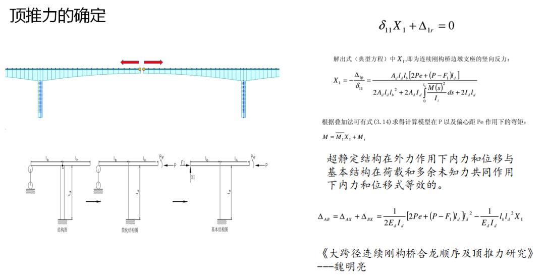

连续刚构简介

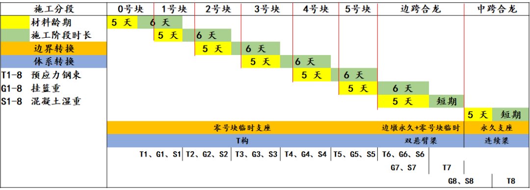

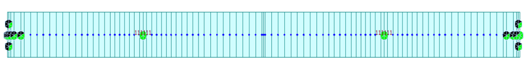

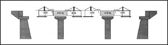

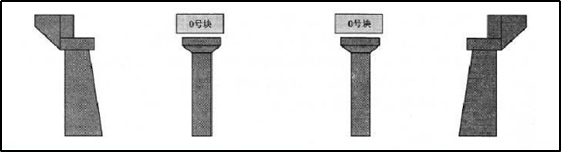

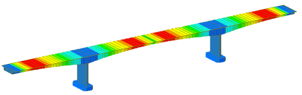

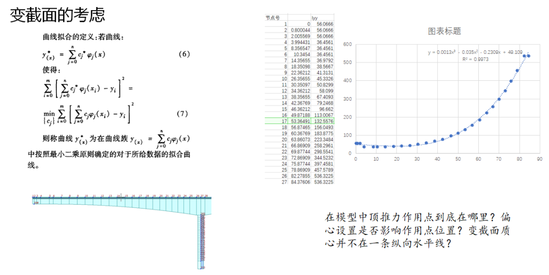

悬臂浇筑建模:分段浇筑、体系转化、预应力分别张拉、变截面及底板厚度变化、挂篮荷载及混凝土湿重,合龙后的线型。
确立准确的正装模型,对施工过程进行全过程模拟计算,确保施工过程的安全;施工各阶段标高数据,结合实时检测数据,确保线型符合要求。
施工阶段繁多,施工过程存在边界体系转化。
预应力钢束数量庞大,部分钢束沿底板变化。
主梁为变截面,底板厚度变化。
悬臂法桥梁建模助手&PSC建模助手

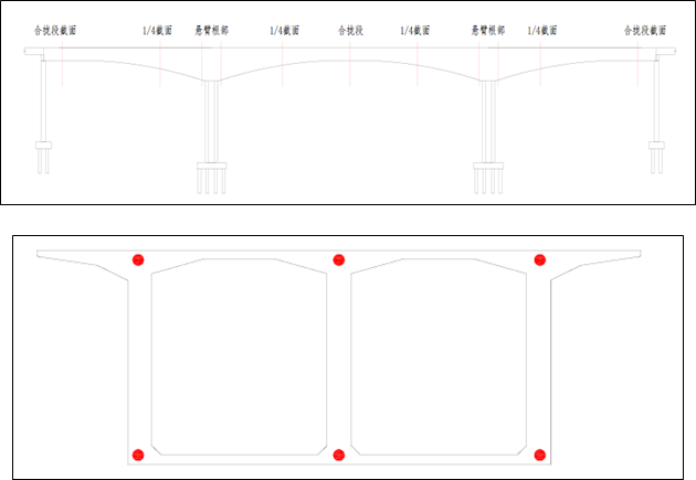

工程概况:某大桥为 85+150+85m 为预应力砼连续刚构箱梁桥,主梁为单箱双室,采用C60混凝土,墩柱采用C40混凝土。采用悬浇施工,按全预应力结构设计,箱梁梁高和底板厚度按抛物线设计,汽车荷载等级为公路I级,双向四车道。

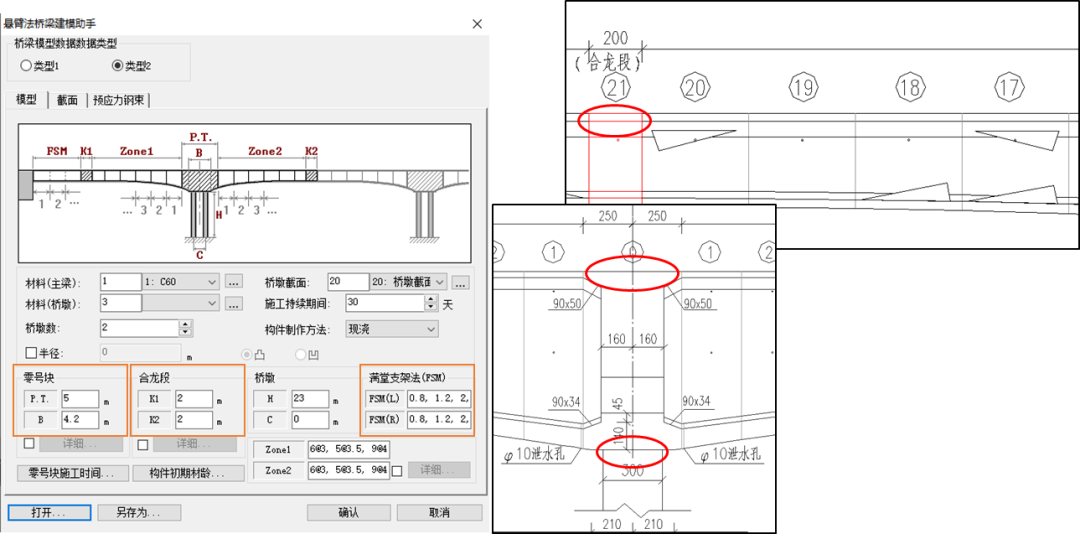

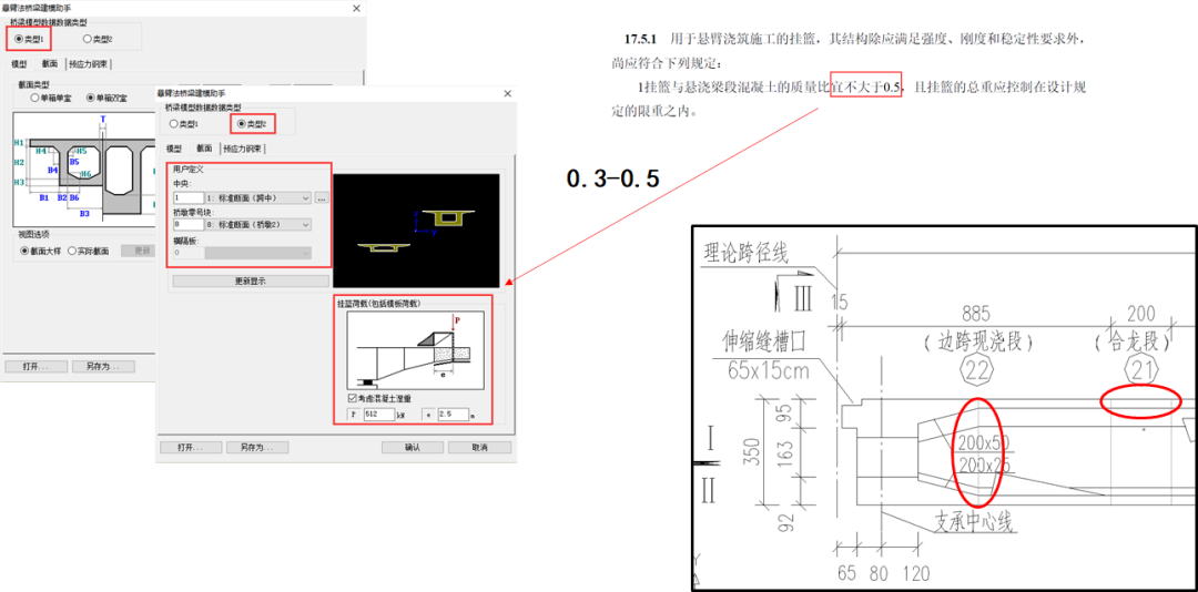

【悬臂法桥梁建模助手】
【PSC桥梁建模助手】

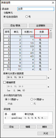

跨度信息:
1.参考线
2.计算箱梁考虑剪力滞效应的有效宽度。
参考线:梁端位置,三跨为四个参考线位置。
指数型:梁高的变化线型。
对称面距离:
     端部为0;直线变化为0;
     梁高由低到高变化:本参考线到本控制截面;
     梁高由高到低变化:本参考线到下一控制截面。

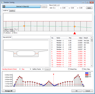

【钢束布置】
请参考学习最新的钢束快速生成器

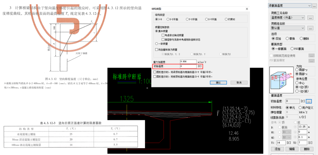

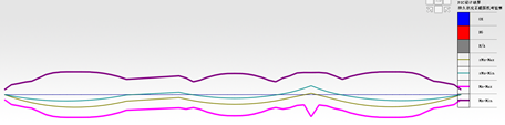

【温度梯度】
【移动荷载布置】
【其他相关调整】

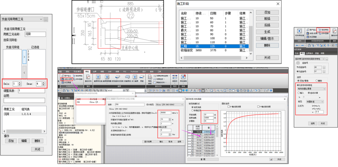

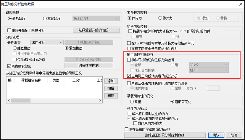

【施工阶段分析控制】

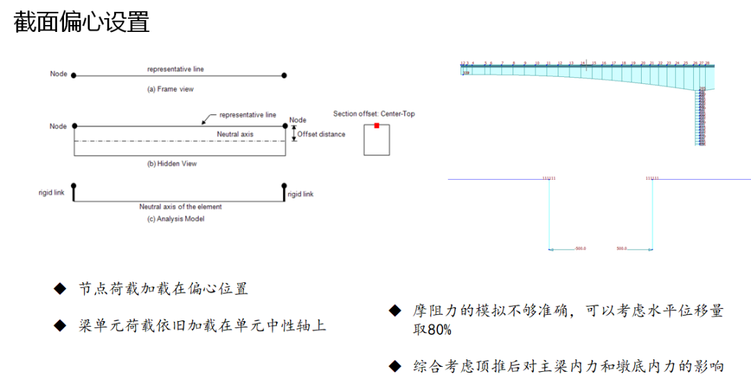

       施工阶段初始位移沿切向激活:
       勾选会考虑初始切向位移,悬臂浇筑不勾选,悬臂拼装需要勾选。

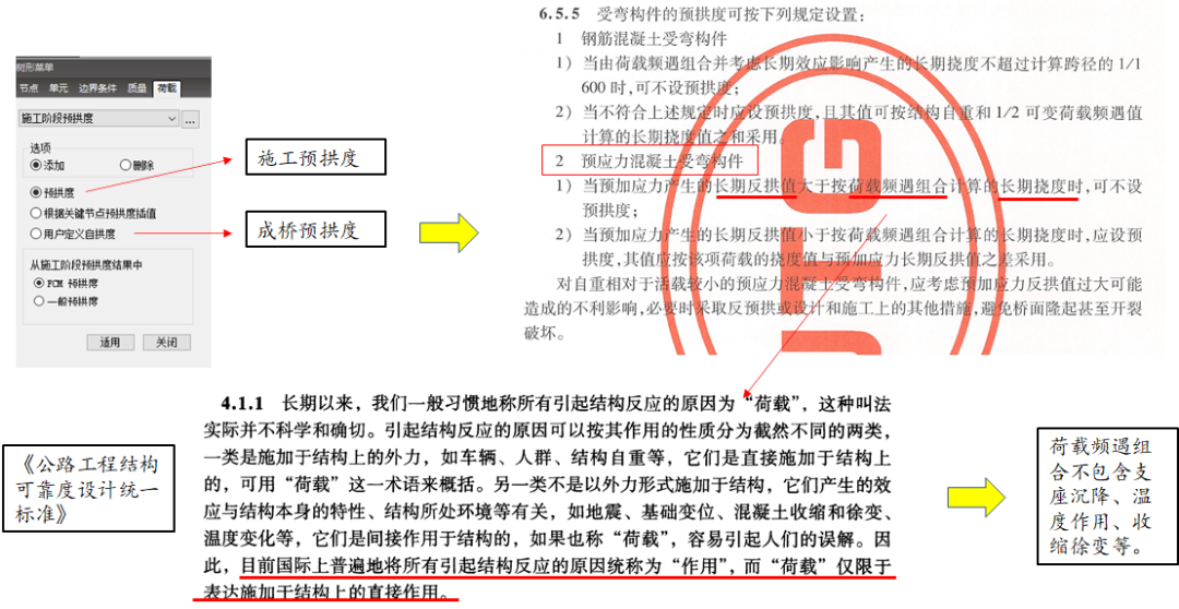

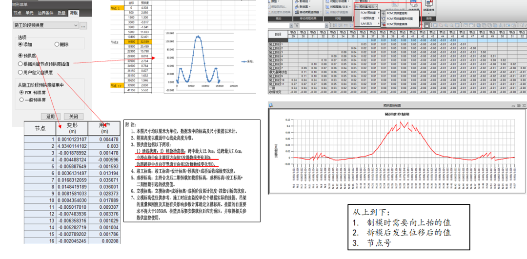

      应用施工阶段预拱度:考虑每个施工阶段的施工标高

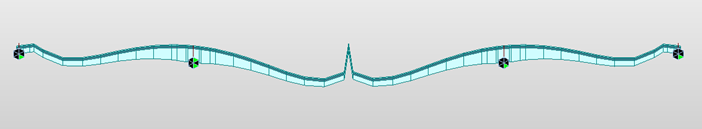

预拱度设置
二期、恒载下桥梁的竖向位移
设置预拱度后

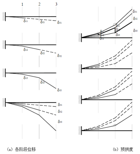

在桥梁的运营过程中,由于二期恒载、活载和人群荷载、砼的收缩徐变等因素引起下挠,进而使得桥梁的成桥线性发生改变,为了抵消这一下挠的影响,一般是对施工过程进行模拟计算得到下挠值,并设置预拱度。
设计线形:即设计文件中给出的线形(构造图线形也即模型的建模线形)。
成桥线形:即施工合拢后的线形。
竣工线形:即施工结束,施加二期铺装后的线形。
最终线形:即后期运营过程中,收缩徐变基本完成时的线形。
施工预拱度:为了抵消施工变形(恒载+预应力+二期+收缩徐变一次)的预抬高值
成桥预拱度(竣工标高):收缩徐变+1/2活载+经验抬高值
施工预抛高:施工预拱度+成桥预拱度
经验抬高值:上述计算仅考虑瞬时弹性效应,没有考虑支架等施工设备的影响及塑性变形的影响,这些理论影响因素(二期、活载、收缩徐变等)之外的影响因素,依设计经验额外增加的预拱值。
【成桥预拱度的定义(规范)】
【规范内的预拱度控制】

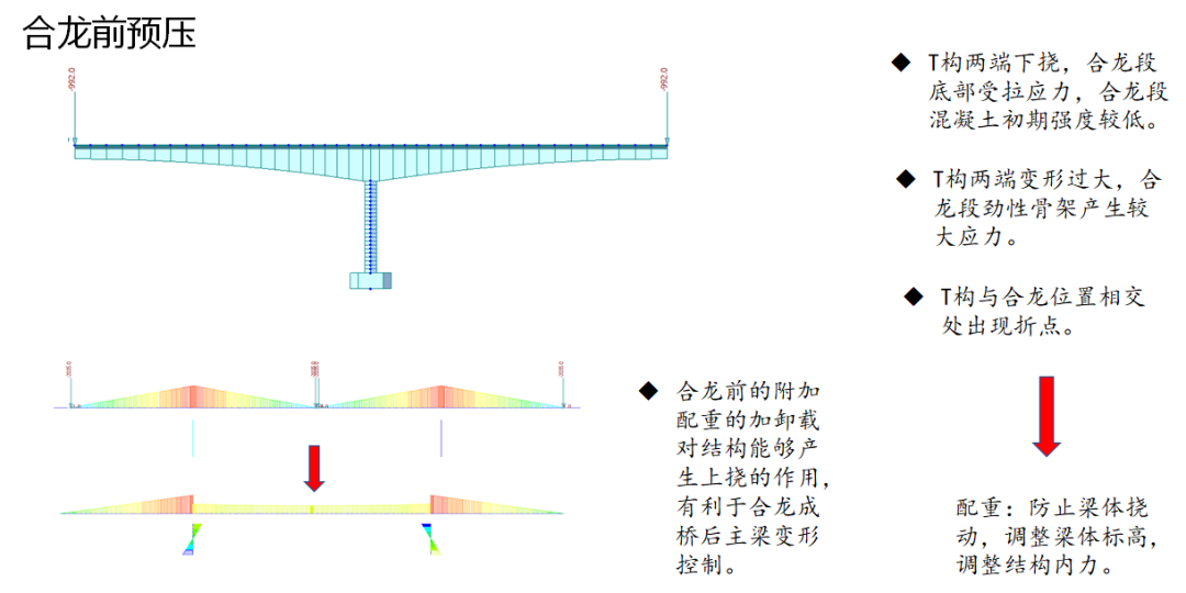

合龙施工方案选择。
各阶段标高数据结合检测数据,进行线形数据分析,确保线型符合要求。

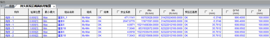

【CDN验算】图片
