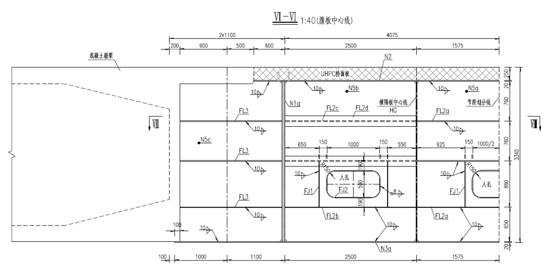

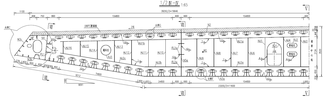

§1 模型尺寸
模型尺寸为某特大桥主桥钢混结合段一般构造图,部分主要尺寸如下图所示。
钢混结合段横断面图
钢混结合段剖面图

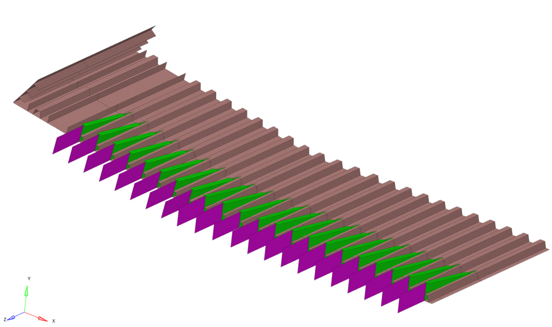

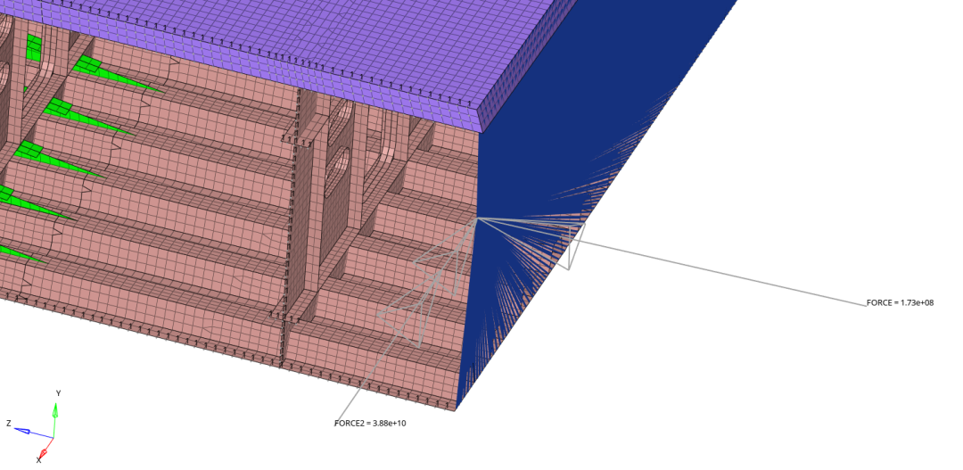

本模型计算软件为SiPESC和ANSYS平行计算。主梁节段有限元模型如下图所示。节段模型主体部分采用shell63单元模拟,梁端索梁锚箱通过rbe2连接锚箱周边节点来模拟连接关系。
节段模型总共包含274080个单元,249502个节点。节段有限元模型各个部分的细节如下图所示。
节段整体有限元模型
节段顶板及加劲肋有限元模型细节
节段底板及加劲肋有限元模型细节
节段有限元模型横截面载荷加载细节

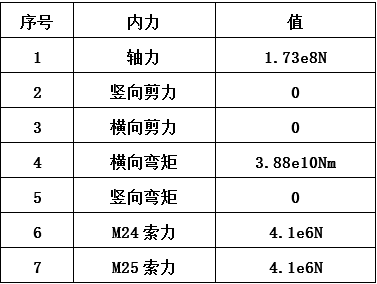

§3 载荷
本次节段模型分析主要考虑以下工况荷载的作用:
工况载荷

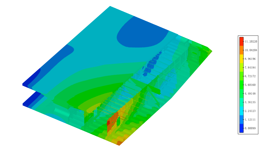

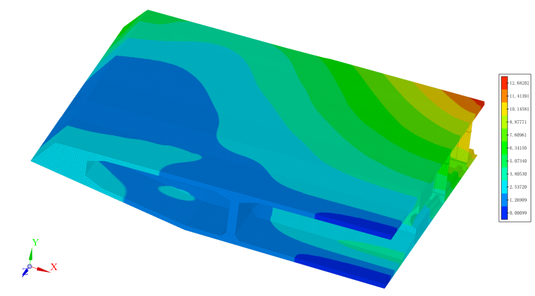

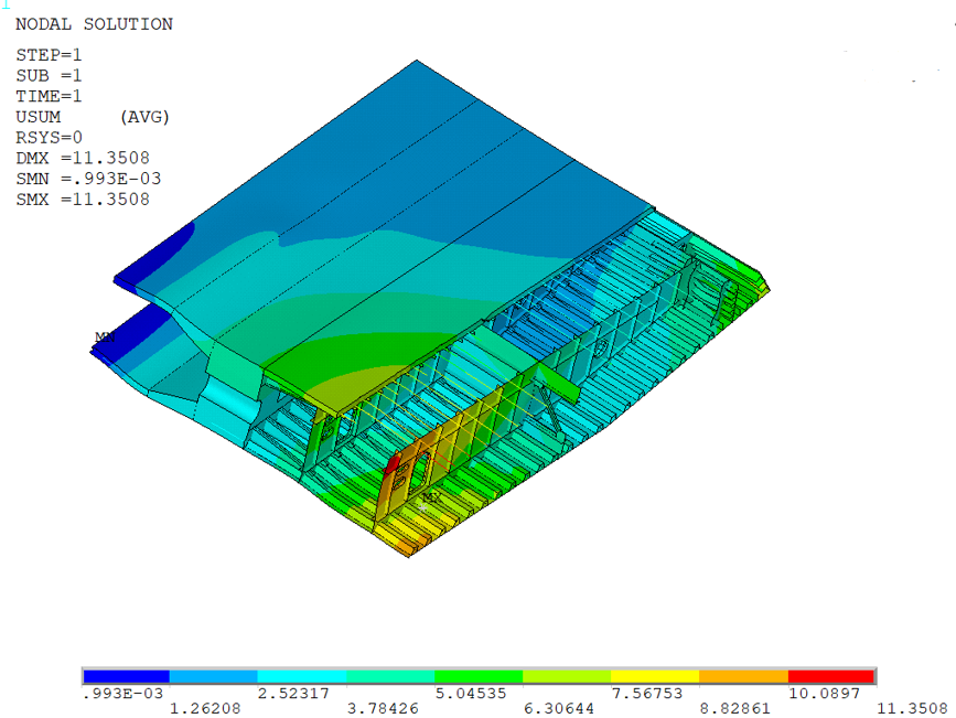

(1)位移结果
SiPESC整体位移云图
ANSYS整体位移云图

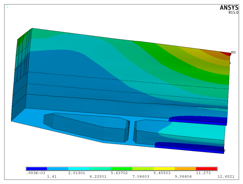

可以看出SiPESC和ANSYS的位移结果云图基本一致,个别地方颜色不同是因为SiPESC平台用的彩条分段个数多于ANSYS,在较低的应力部位会出现该问题,节段模型的最大位移值为12.68mm,位于顶板靠近横截面加载处,属于局部变形。SiPESC和ANSYS计算的内部结果如下图所示
SiPESC内部位移云图
ANSYS内部位移云图

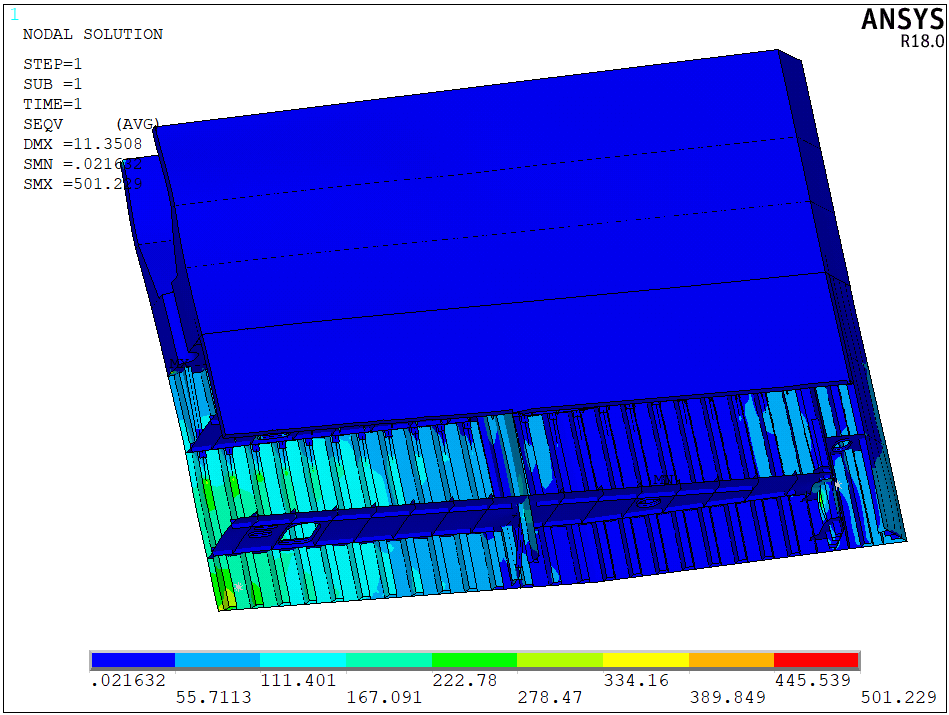

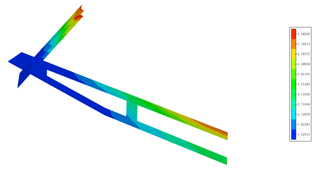

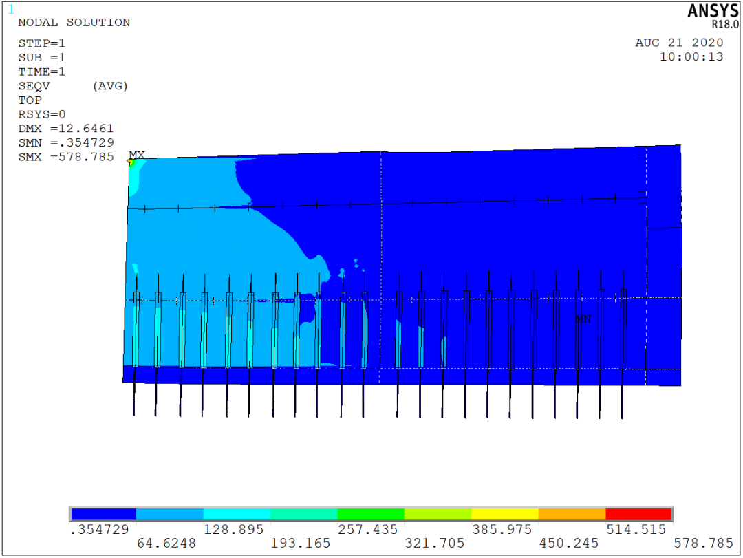

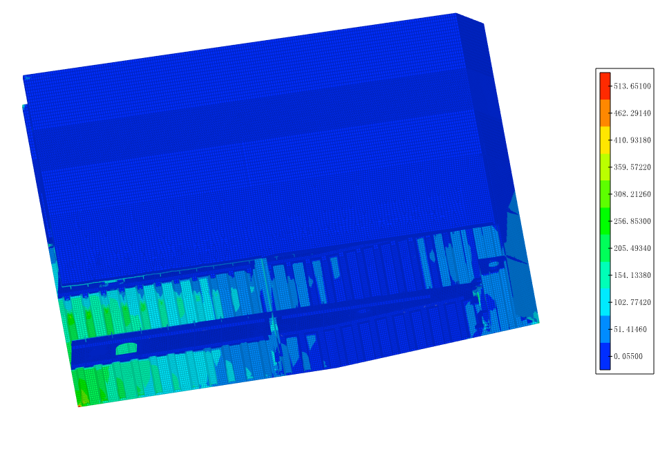

(2)应力结果
SiPESC内部细节Mises应力云图
ANSYS内部细节Mises应力云图
从上面应力云图结果可以看出,SiPESC与ANSYS计算的节段模型内部应力分布大致相同,高应力区域位于模型外力加载处,并不是真实应力。

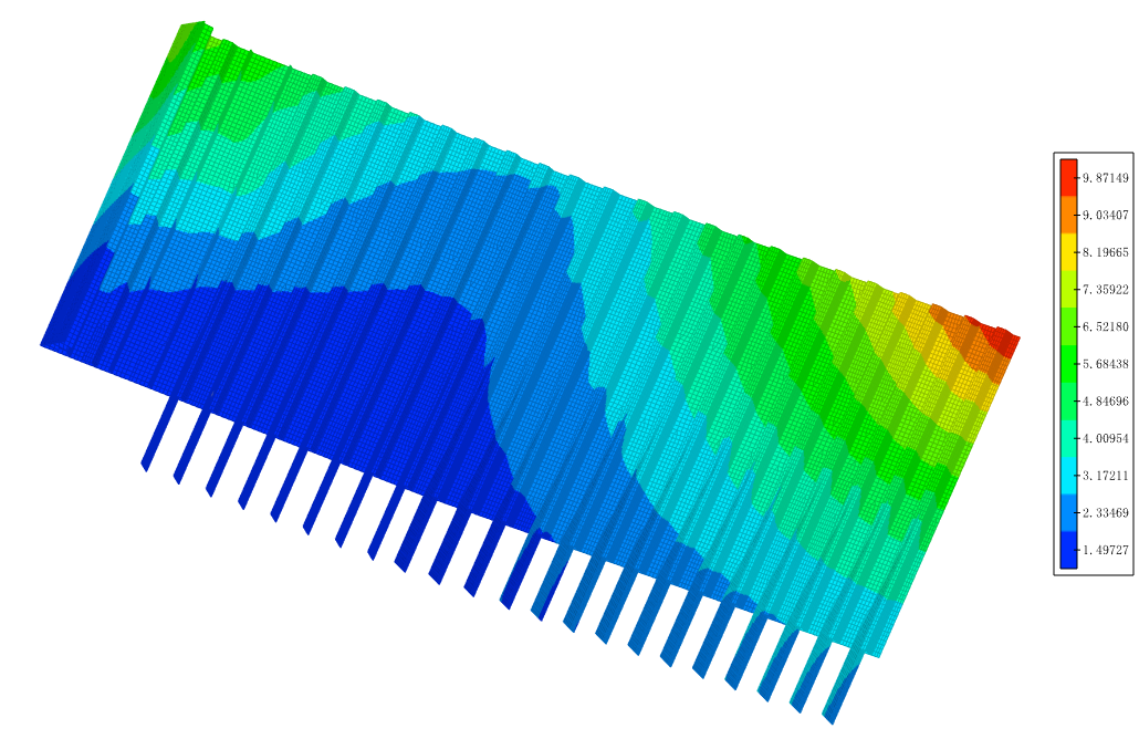

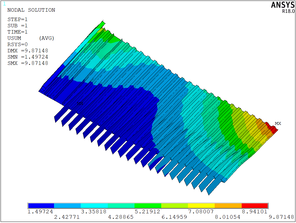

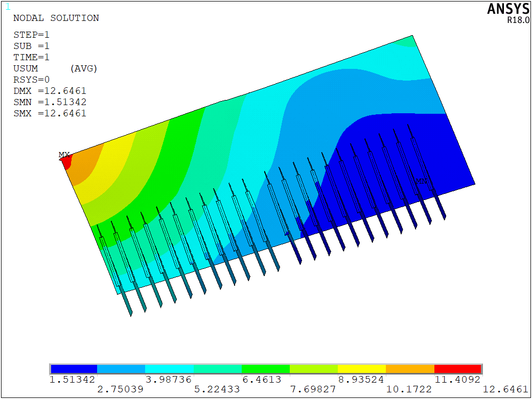

§2 节段顶板及加劲肋
SiPESC顶板及加劲肋整体位移云图
ANSYS顶板及加劲肋整体位移云图
从上面的位移云图结果可以看出,两软件计算得到的最大位移基本一致。

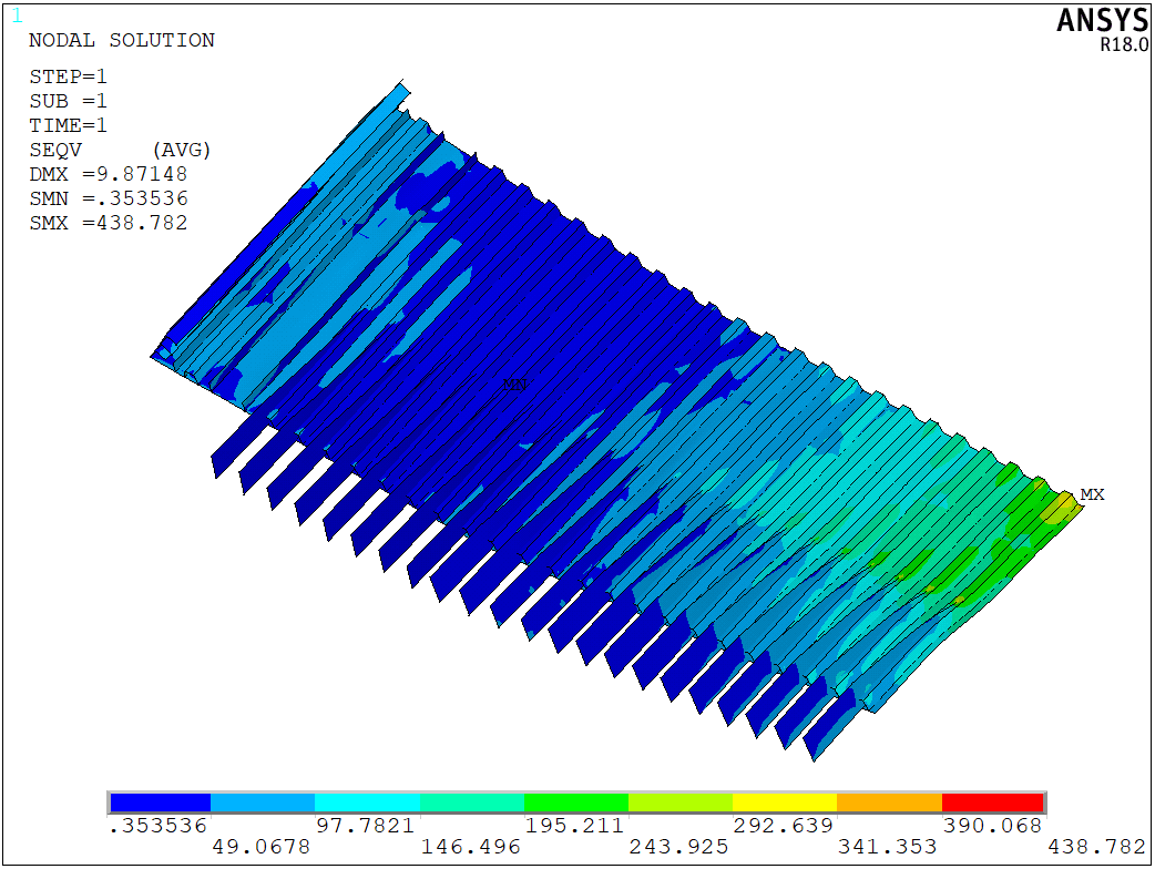

SiPESC顶板及加劲肋Mises应力云图
ANSYS顶板及加劲肋Mises应力云图

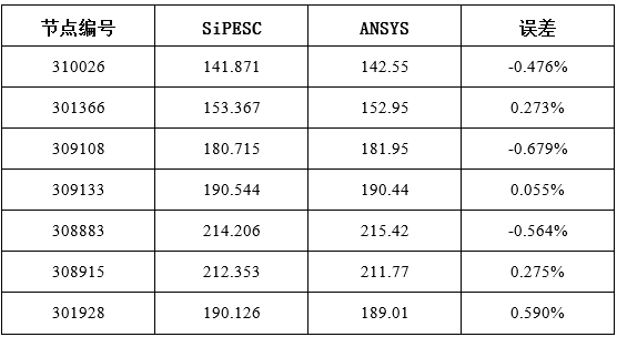

从上面应力云图结果可以看出,两软件的节点应力分布基本一致,最值偏差较大,将计算结果列在表格中,应力最大的几个点是相同的,最值相差较大的原因是最值点为局部加载点且几何形状变化大,外力通过rbe2传递到节点,不同的处理方式会导致应力结果的不同。在较高应力区域取几个点,在几何上的位置如下图所示。
关注点的几何位置
取两软件计算结果列在下表中,由表中结果可以看出应力计算结果基本一致。

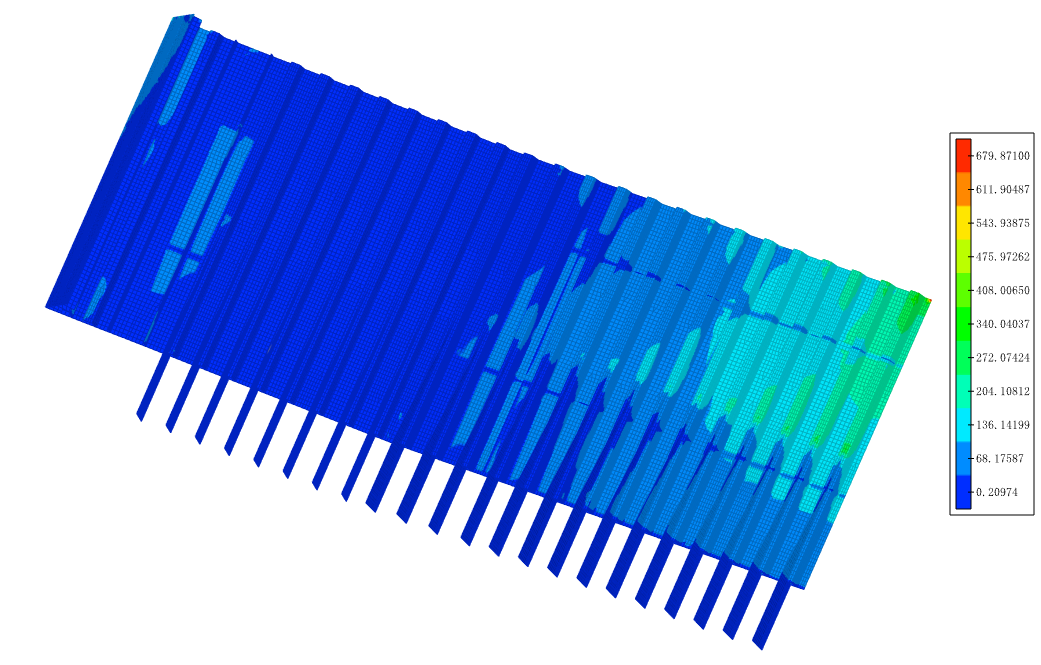

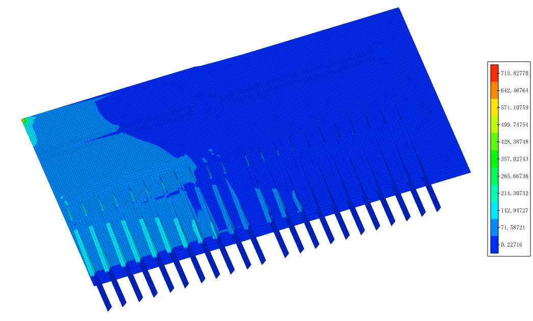

§3 节段底板及加劲肋
SiPESC节段底板及加劲肋位移云图
ANSYS节段底板及加劲肋位移云图
从上面的位移云图结果可以看出,两软件计算得到的最大位移和位移分布基本一致。
SiPESC节段底板及加劲肋Mises应力云图
ANSYS节段底板及加劲肋Mises应力云图
SiPESC和ANSYS的应力结果如上图所示,最值差异较大,原因与顶板分析类似,选取几个较高应力的几个点,查看两软件的节点应力结果,选择的节点位置如下图所示。
考察的节点所在位置
将计算结果列在下表中对比,可以看出应力结果基本相同,并且都在250MPa以下。
SiPESC与ANSYS节点计算结果列表

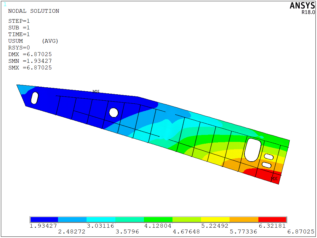

§4 承压板、边腹板及加劲肋
SiPESC承压板、边腹板位移云图
ANSYS承压板、边腹板位移云图
SiPESC承压板、边腹板Mises应力云图
ANSYS承压板、边腹板Mises应力云图
从上面边腹板和承压板的应力云图可知,两软件计算得到的承压板、边腹板应力分布基本相同,高应力的地方为索梁锚箱模型加载部位,由节点应力列表可知,除去节点537580外,其他节点的应力水平较低,均在250MPa以下。

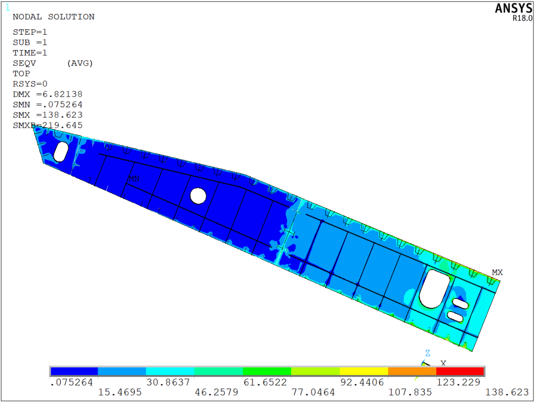

§5 横隔板
SiPESC横隔板位移云图
ANSYS横隔板位移云图
SiPESC横隔板Mises应力云图
ANSYS横隔板Mises应力云图
从上面横隔板的应力云图可以看出,两软件计算的应力分布基本相同,应力较大的地方在几何变化大的应力集中点,但即使算上这些点,最大应力也不过141Mpa,绝大部分区域的应力水平较低。
