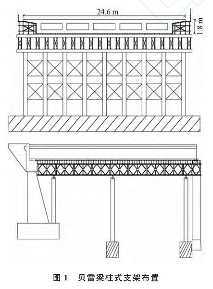

支架布置
支架采用螺旋管及工字钢组合,下部为630mm×8mm的螺旋焊管,每跨之间设置3排螺旋焊管,螺旋焊管顶部焊接80cm×80cm×2cm的钢板,钢板上部为直径45cm的落模砂箱,砂箱上部为横向双拼I40a工字钢作垫梁,垫梁上采用321贝雷片,间距0.9m,贝雷片上I40a工字钢间距0.4m作为分配梁。箱梁模板底部底模、内模采用竹胶板,侧模板采用钢模。支架搭设下图所示。

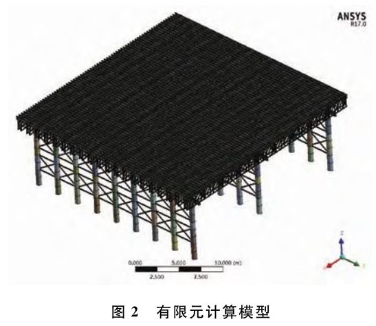

使用ANSYS有限元软件建立现浇段施工支架的空间有限元模型如图所示。

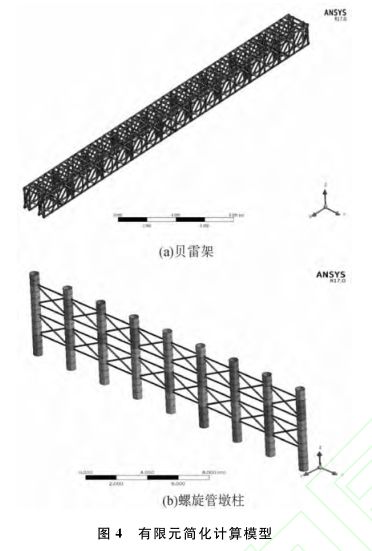

其中垫梁、贝雷片与螺旋管均采用Beam188单元模拟,各构件间均采用铰接方式连接。为更加真实地模拟该支架在螺旋管沉降作用下的受力性能,对螺旋管底部采用固结的边界条件,并计入相应的支座强制位移。

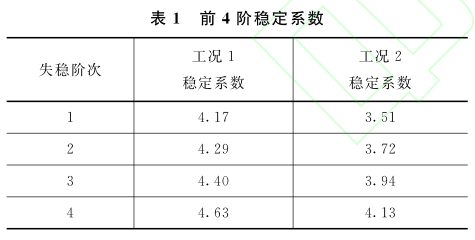

选取工况,工况1:自重+混凝土梁自重荷载;
工况2:自重+混凝土梁自重荷载+跨中沉降。其中稳定系数计算结果见下表。

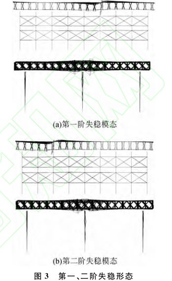

由计算结果可知(如图3),支座沉降对于贝雷梁柱式支架的影响非常显著,其中稳定系数相比工况1的施工荷载减小15.94%。
由支架的稳定系数可知,贝雷梁柱式支架整体稳定性较好,其中第1阶稳定系数在不计入跨中支座沉降的情况下达到4.17, 达到了构件稳定系数的,最低要求。
且由支架各阶的失稳模态可知,对于超宽桥现浇段贝雷梁柱式支架,其在现浇段混凝土的
自重作用下,跨中墩柱与贝雷梁及贝雷梁与贝雷梁连接处出现受压失稳破坏。且由于该桥宽度较大,故在该桥中心或四分之一处出现局部破坏。同时,螺旋管柱亦出现明显失稳破坏,但由于螺旋管柱的横向联系及整体性较好,故破坏程度较小。对于工况2,即加入跨中沉降的荷载时,由于各支架的沉降程度不同,这致使其影响了支架的相互联系,整体刚度削减较为明显,跨中破坏更加明显。

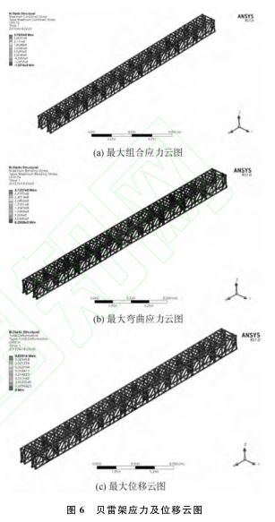

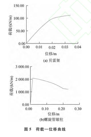

为简化计算,提高非线性分析的计算效率,分别将全桥支架计算分为上部的贝雷架分析与下部螺旋管墩柱的承载力计算,其中各构件的有限元模型如图4 所示。通过非线性分析,对各结构的承载力进行计算研究,得到各构件模型的荷载—位移曲线,如图5所示,各构件的应力及位移云图如图6、图7所示。
如图5所示,贝雷架的最大承载力为每延米111.30KN,螺旋管墩柱的最大承载力为每延米
2076.52螺旋管墩柱的承载力为贝雷架的18.66倍,其横向联系及钢管柱的稳定性使该桥下部结构的整体性与承载能力极佳。即使计入螺旋管墩柱在环境影响下出现强度下降及横向联系节点的锈蚀破坏,螺旋管墩柱的承载力依然符合该桥承载力的要求。而贝雷架的极限承载力仅为实际加载的1.48倍,其在环境影响及长期荷载的作用下,材料强度将显著降低。且从已建钢便桥在长期荷载作用下的破坏现象可明显看出,贝雷片的上下弦杆均出现明显的扭转与变形,同时贝雷片各连接节点由于锈蚀作用,整体性与结构强度明显减小。

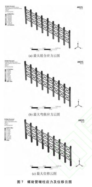

由图6可以看出,上部结构最大位移出现在各跨跨中处,而最大应力主要出现在各支座处,且由于各贝雷片之间均为铰接,故应力在纵桥向各贝雷片之间的传递不太明显。但由于各贝雷片横向联系的影响,使得贝雷片之间横向应力与变形的传递效果显著。且对于超宽梁桥,其横向宽度超过纵向的长度,这使其横向的稳定性与整体性对该桥施工的安全性有着显著影响。无论是贝雷架还是螺旋管墩柱,其最大组合应力于最大弯曲应力极为相近,且组合应力均大于弯曲应力。
从图7可以看出,在荷载作用下,该桥中心部分的螺旋管墩柱出现明显的纵向偏位,这说明 该超宽梁桥螺旋管墩柱的横向稳定极好,远超过该桥施工所需承载力要求。该桥应力主要集中在墩柱底部,且最大应力出现在该桥两侧墩柱的底部。

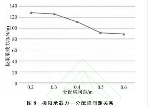

对于超宽桥,其横向的整体性与稳定性对该桥施工的安全性,及设计的有效性都有着至关重要的影响。为了探讨分配梁布置对于该桥支架承载力的影响,以前述模型为基础,保持其他参数不变,分别建立分配梁间距为0.6、0.5、0.4、0.3、0.2的现浇支架模型,进行非线性分析,结果如图8所示。
由图 8可以看出,当分配梁间距由0.3-0.5m变化时,该桥现浇段支架极限承载能力随着分配梁间距的减小,支架极限承载能力显著提升。但当分配梁间距由0.3-0.2m变化时,结构复杂程度提高,且造价也显著提高,所以该桥支架分配梁间距以0.3m为宜。

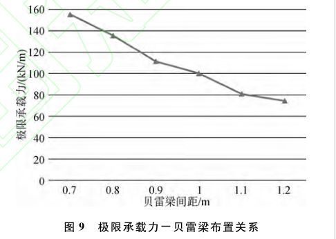

对于贝雷梁柱式支架,贝雷梁的间距与布置方式是现浇支架承载能力的重要参量,以前述模型为基础,保持其他参数不变,分别贝雷梁间距为0.7、0.8、0.9、1.0、1.1、1.2的模型进行非线性分析,结果如图9所示。
从图9可以看出,贝雷梁布置相比分配梁间距对该贝雷梁柱式支架承载力的影响更为显著,且随着贝雷梁间距的减小,该支架承载力显著提升。同时,可对贝雷片进行优化设计,即在中心位置将贝雷片间距调整为0.8m,而支架两侧贝雷片间距依然为1.0m。适当地进行优化设计,该支架的承载能力得到显著提升的同时,其造价也可明显降低。并且,合理布置贝雷片,对超宽桥现浇段在施工过程中可能存在的检修提供方便。同时,当其受到长期荷载作用及钢材腐蚀作用时,该支架依然可以为施工提供安全的保证。
