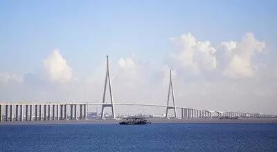

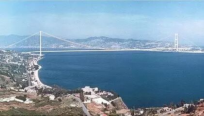

在世界范围内,大跨度桥梁的修建越来越多(图1),而大跨度桥梁由于其结构的纤柔,几何非线性效应较为明显,因而在设计与研究工作中,桥梁结构几何非线性分析也会越来越多地得到应用。在本系列文章说桥(10)中曾简要地介绍了桥梁几何非线性的概念和原理,但由于该问题的复杂性,本文想再稍微深入一点解释其中的一些概念和方法。当然解释的方式还是秉承本系列文章的一贯风格,即尽量简单、通俗、易懂。
墨西拿大桥方案(主跨3300m悬索桥)
苏通大桥(主跨1088m斜拉桥)
图1 纤柔的大跨度桥梁结构(图片引自互联网)

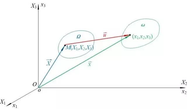

在进行几何非线性分析时,要对分析的对象进行数学描述,该对象可以是固体(如桥梁结构)或者流体(如空气或水),这些固体或流体可以看作由众多的质点构成。由于考虑几何非线性效应,因此分析时必须考虑由于固体或流体的运动(位移)而引起的其形状、尺度及位置的变化,并且这种变化历程显然与时间有关。也就是说,在分析中,构成固体或流体的质点由于处在运动中,因此其位置不仅是空间坐标的函数,而且还是时间的函数。这就要求我们在对分析对象进行数学描述时,要能够描述固体或流体的任一质点M在任一时刻t运动到了空间的什么位置x。注意,这里有三个要素需要通过数学方法来表达,即质点M的表达、时间t的表达以及空间位置x的表达。其中时间t比较好办,就用一个时间变量t表达即可。而质点M和位置x可以用空间坐标表达,并且最好用两套固定坐标系分别表达(图2),一套固定坐标系X(X1,X2,X3)用于表达固体或流体的任一质点M在t=0时刻的位置,即初始位置M=M(XJ,J=1,2,3),用以区分固体或流体的不同质点,并称该坐标系为物质坐标系或者拉格朗日坐标系。另一套固定坐标系x(x1,x2,x3)用于表达空间中的任一位置x,即x=(xi,i=1,2,3),用以区分空间中不同的位置,并称该坐标系为空间坐标系或欧拉坐标系。为了方便,一般可取两套坐标系完全重合(如图2所示),但要注意它们各自所表达的内容是不同的,一个表达物体的质点(有物质),一个表达空间中的位置(与有无物质无关,此处的空间指牛顿力学中“绝对空间”)。
在描述质点运动时,如果认为质点M=M(XJ,J=1,2,3)在t时刻运动到了x=(xi,i=1,2,3)位置,即采用如下(张量形式)的数学描述:
xi=xi(XJ,t),i,J=1,2,3             (1)
则由于是以拉格朗日坐标XJ作为自变量,所以叫作拉格朗日描述。
如果换个角度来看问题,认为在t时刻,占据空间位置x=(xi,i=1,2,3)的是质点M=M(XJ,J=1,2,3),即采用如下数学描述:
XI=XI(xj,t),I,j=1,2,3                 (2)
则由于是以欧拉坐标xj作为自变量,所以叫作欧拉描述。
显然,在理论上,上述两种描述是等价的并且可以相互变换的,任何一种描述都可以用来分析几何非线性问题,只不过对于不同的问题采用不同的描述其方便程度不同而已。一般对于固体力学问题,采用拉格朗日描述较为方便,而对于流体力学问题,采用欧拉描述要方便一些。
图2 拉格朗日坐标与欧拉坐标

如上所述,分析几何非线性问题时,把分析的对象(固体或流体)看作众多质点的集合,它们要占据空间中的区域,该区域被称之为构形。由于这些质点处于运动之中,因此在不同的时刻,分析的对象所占据的空间区域或者说其构形是不同的。初始构形是指分析的对象在t=0时刻所占据的空间区域,用Ω0表示;现时构形是分析的对象在当前时刻t所占据的区域,用ω表示;而参考构形是指分析的对象在t时刻以前的某一时刻所占据的区域(当然也包括t=0时刻的初始构形),用Ω表示。参考构形用来作为分析现时构形的参考,也因此而得名。拉格朗日坐标是用来描述参考构形的。图2中示出了参考构形和现时构形的关系,其中矢量X为质点M的参考坐标,矢量x为质点M的现时位置坐标,矢量u为质点M的位移。

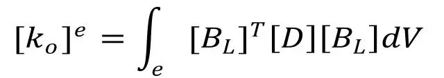

分步计算时,在某计算步(迭代步或增量步)内,非线性的单元增量刚度方程为如下形式
图片(3)
其中:
图片        (4)
[ B L ] 为线性几何矩阵, [D] 为弹性矩阵,二者均与单元位移增量 {Δu} e 无关,因此
[ko]e是单元线弹性刚度矩阵。
