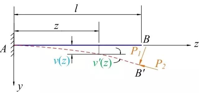

回到桥梁与结构工程中来。在我们学过的力学课程中,基于小变形、小位移和线弹性假设得到控制方程中,内力、外力及位移之间的关系式是线性函数,所以就称为线性问题。例如,大家熟悉的悬臂梁(图1),在自由端有一个垂直于梁轴线作用的横向力P1和沿着轴线方向作用的轴向力P2,由材料力学可知,任意横截面处的内力和挠度表达式为

内力与外力之间或位移与外力之间为线性关系(一次函数关系),所以就称为线性问题。注意,上面公式的推导过程中忽略了由于梁受弯,从原来的直线形杆(图1中实线)变成了曲线形杆(图1中虚线)这个几何形状的改变,即从始至终都是按照直杆来计算内力和位移,P1和P2始终作用在B点且方向不随杆件的变形而变化。如果我们考虑由于弯曲使得直杆变为曲杆(图2),则容易看出,在变形过程中,P1和P2是作用在曲杆的端部B’点处,并且该点位置随着杆件的变形而变化。如果P1和P2的作用方向保持不变,则任意横截面的内力表达式为
(5)
    图片           (6)
图片             (7)
弯矩表达式右边多了个第二项,这是由于杆件发生了弯曲变形,使P2作用线与任意横截面形心之间产生了距离[vB-v(z)],从而引起了附加弯矩-P2[vB-v(z)]。剪力和轴力表达式右边也都多了一项,这是由于任意横截面处的杆轴和横截面本身由于变形发生了转角a(z) =arctan[dv(z)/dz]=arctan[v’(z)],竖向力P1和P2不再垂直或平行于杆轴,因此剪力等于P1和P2在轴线的法线方向(剪力方向)的分量之和,轴力等于P1和P2在轴线的切线方向(轴力方向)上的分量之和。例如轴力为P1sin[a(z)] -P2 cos[a(z)],小变形情况下,a(z) = v’(z), sin[v’(z)]近似等于v’(z),cos[v’(z)]近似等于1,由此可得到式(6)和式(7)。式(5)~(7)右边都包含了挠度v(z)或其导函数与外力的乘积项,而由式(4)可知,即使按直杆计算时,v(z)也是P1的函数,在按曲杆计算时,它还同时是P2的函数(因P2也引起弯矩)。所以此时的内力跟外力之间不再是线性函数关系,而是非线性函数关系了,这就是结构的非线性问题。这种非线性关系是由于考虑结构发生变形而改变了结构几何构形引起的,所以称为几何非线性。假如在计算应力时,考虑应力可以超过弹性极限而进入屈服甚至强化阶段,那么应力-应变关系就不能用线性的虎克定律描述,而是非线性关系了。此时的非线性是由于材料特性的非线性引起的,所以称为材料非线性。限于篇幅,本文仅讨论几何非线性问题。

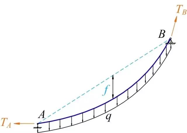

如图4所示,所谓缆索垂度效应,是指一根柔性的缆索支承在A、B两点,由于自重q的所用,缆索产生垂度f(下挠)而成为曲线形状,该曲线的方程与自重q和张力TA、TB的大小相关,反过来TA、TB的大小又跟曲线方程相关,因而缆索的张力TA、TB与A、B点的相对位移之间呈非线性关系。
