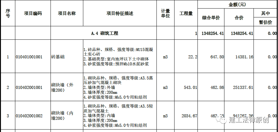

以下图为例,砖基础的清单费用为其对应工程量X综合单价;砌块墙的清单费用为其对应工程量X综合单价,……,分部分项工程费为各分部分项工程量X综合单价的总和。
