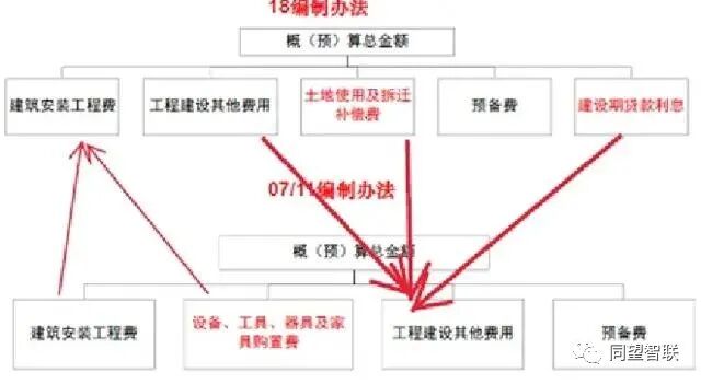

地位
2018编制办法,将建设期贷款利息从工程建设其他费用中移出,在工程总投资中单独作为第五部分。
1、是考虑到贷款利息对于公路建设项目,尤其是 PPP 项目,贷款利息是一笔较大的 融资财务费用 ,进行单列可以 直观反映财务成本。
2、在 《公路工程造价管理暂行办法》中明确初步设计概算的静态投资部分 不得超过 经审批或者核准的投资估算的静态投资 部 分的110%。
将其单列也能反应建设项目的静态和动态投资情况,便于初步设计概算的调整。详见公路造价系列课程——什么是公路工程造价

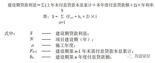

如何计算
1、建设期贷款利息计算应分年度计算所需支付的利息。
也就是在计算建设期贷款利息时,需要落实资金来源,明确资金分年度投资,即明确在建设期各年中的投资比例;
2、计算方法
(1)年利率为中国人民银行公布的 贷款基准年利率 。
目前央行已经实行贷款市场报价利率LPR,同时在年利率计算中应结合资金来源考虑相关成本;实际操作中可以根据资金的来源、成本来确定年利率。
(2)本年度利息计算按本年度利息贷款额的一半进行,即当年贷款按年中支出计算。
(3)利息计算采用复利形式,就是所谓的利滚利,再第二年计息时,第一年产生的利息也要计算利息。

这里的比例通常是指扣除贷款利息后的比例(比不扣除贷款利息计算的利息低),但在实际项目中,贷款额通常应取整到百万级别,也不是严格意义上的贷款70%的比例。
