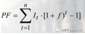

涨价预备费:是对建设工期较长的投资项目,在建设期内可能发生的材料、人工、设备、施工机械等价格上涨,以及费率、利率、汇率等变化,而引起项目投资的增加,需要事先预留的费用,亦称价差预备费或价格变动不可预见费。
n———计算期年数;
It———计算期第t年的建安工程费用和设备及工器具购置费;
f———投资价格指数;
t———计算期的第t年

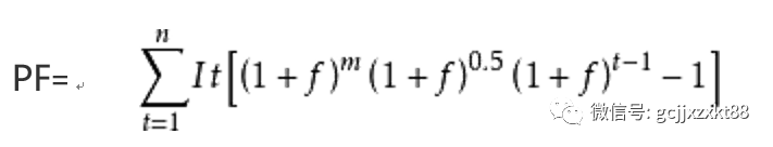

价差预备费:是指不定性的建设项目在建设期间内由于价格等变化引起工程造价变化的预测预留费用。费用内容包括:人工、材料、施工机械的价差费,建筑安装工程费及工程建设其他费用调整,利率、汇率调整等增加的费用。
n———建设期年份数,
It———建设期第t年的静态投资额,
f———年涨价率,
m———建设前期年限

涨价预备费是价差预备费的一部分。
涨价预备费更多的是站在承包人的角度去计算的,因为它没有考虑从编制估算到项目开工这段时间投资的时间价值,而直接从项目开工到竣工这段项目实施阶段的涨价风险。
价差预备费是站在发包人的角度,考虑从编制估算开始一直到项目竣工这段时间的涨价风险。
