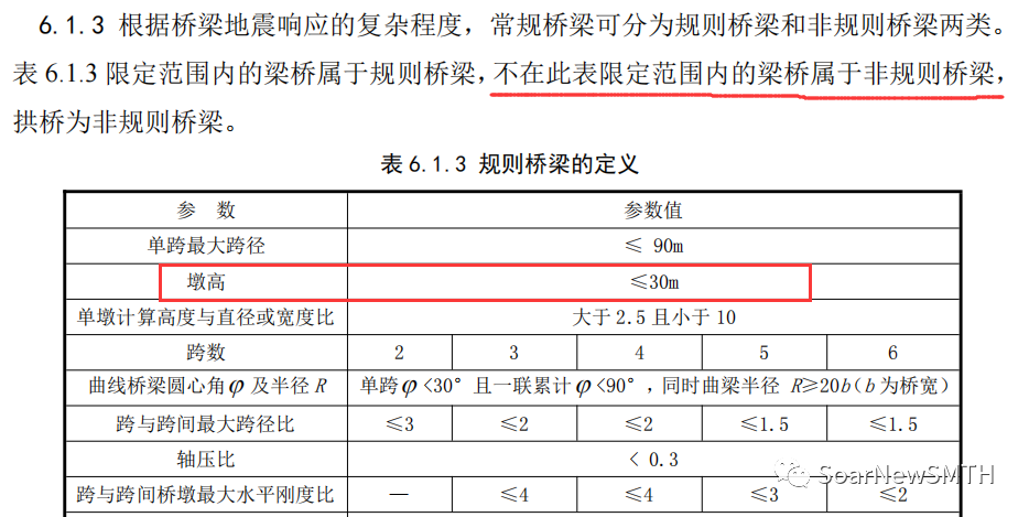

2020版公路桥梁抗震规范规定,规则桥梁可采用简化方法计算,即简化为单自由度体系,利用反应谱分析进行抗震分析计算,该法简单适用,但规范对于规则桥梁的定义比较严格,比如其中一条就是要求墩高≤30m。我国已建和在建的山区高速公路众多,墩高超过30m的桥墩很多,有时常规结构的墩高甚至达到80m,这种情况下规范简化计算方法 是否还适用?如果继续使用简化方法,是否需要进行必要的修正?本文针对这些问题进行一些探讨。

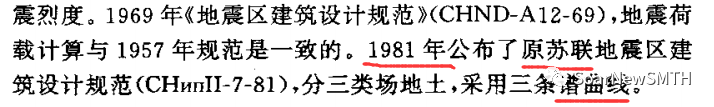

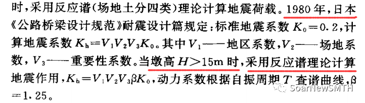

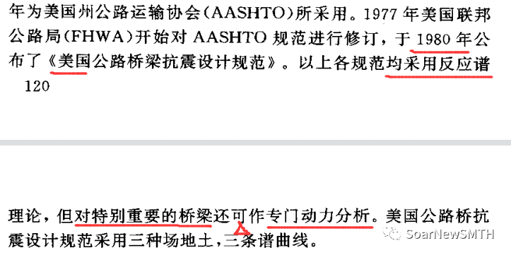

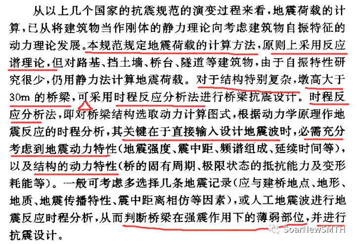

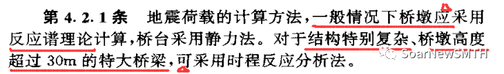

(一)89版抗震规范并未限定墩高≤30m
89版规范规定,通常桥墩应采用反应谱计算,对于结构特别复杂、桥墩高度超过30m的特大桥梁,可采用时程反应分析。
规范的意思是,对于常规结构,均应采用反应谱方法,而对于复杂结构,除了反应谱方法外,还可采用时程反应分析,互相验证。从规范条文说明列举的日本、美国、苏联的规范演变过程,也可以看出,反应谱计算方法并未限定墩高不超过30m。
(二)2008及2020版规范开始限定墩高≤30m

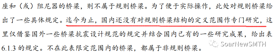

2008版抗震细则,提出了规则桥梁的概念,提出了墩高≤30m的限定条件,2020版抗震规范延续了这一提法,条文说明也是沿用了2008细则,只字未改。

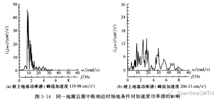

三、地震波的激振频率通常不超过10Hz
由于场地土体的滤波作用,地震波到达地表时的频率一般不高,根据参考文献1提到的日本典型强震加速度记录曲线,软土场地几乎不含5Hz以上的频率成分,图中激振频率1-4Hz;硬土场地频率范围稍大,图中激振频率0.5-7.5Hz。

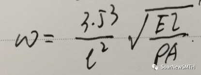

(二)悬臂梁振动分析——以桥墩为主

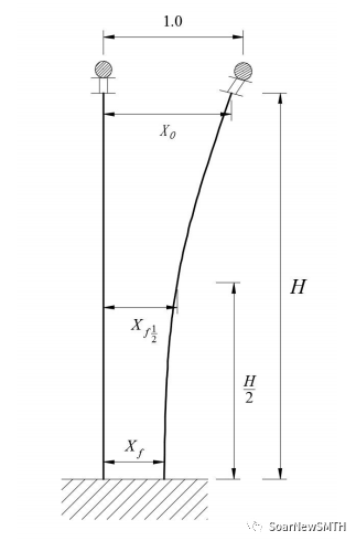

该方法以桥墩为主,按照弹性梁进行振动分析,精确分析需要求解微分方程,近似分析可假设振型曲线,利用动能与应变能相等的原则,求解频率。

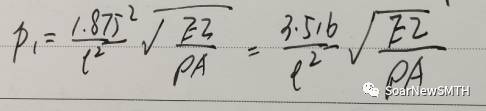

悬臂梁基频精确解为:
采用瑞雷法得到的近似解为:
近似解法的结果,与精确解相比,误差仅为0.4%。

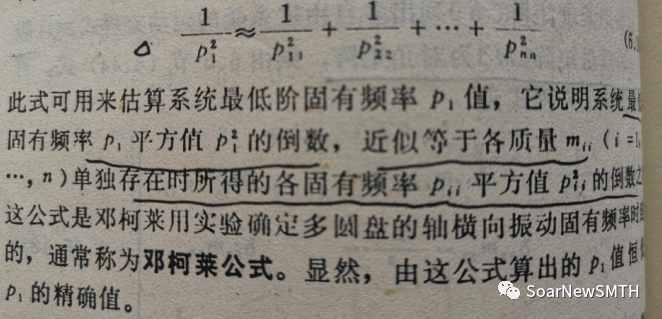

1、邓克莱计算方法
首先分别计算集中质量(不考虑桥墩质量,只考虑桥墩弹性约束)的频率p1和桥墩(不考虑集中质量,只考虑桥墩自身)的频率p2,然后根据p1、p2值直接计算体系频率p。

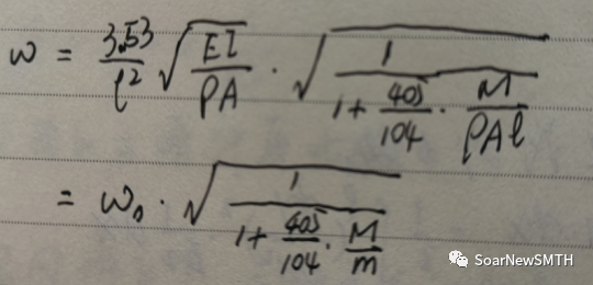

2、瑞雷法
仍然假设振型曲线,利用动能=应变能进行计算,计算动能时,除桥墩动能外,还需要考虑集中质量的动能。瑞雷法计算得到的基频为:
式中,ω0为悬臂梁自振基频,M为端点集中质量,m为悬臂梁重量。

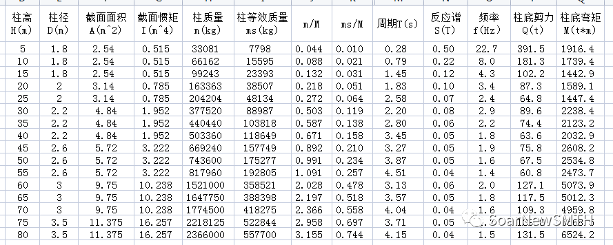

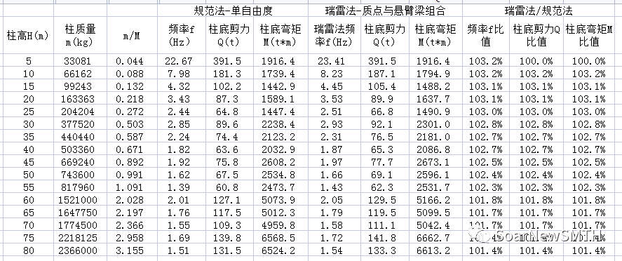

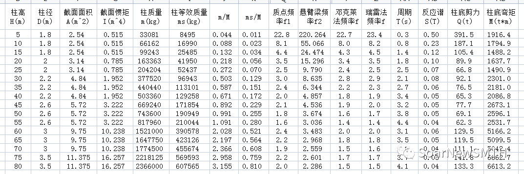

以常见的40mT梁为例,墩高从5m至80m,分别采用规范法和梁振动分析法进行顺桥向计算,并进行对比。
桥墩顶部集中质量750t,基本地震加速度0.2g。墩高30m以下采用圆柱墩,墩高30至55m采用矩形墩,墩高55至80m采用空心薄壁墩。
(一)规范法计算结果
(二)梁振动分析法计算结果
由表可见:
1、邓克莱法和瑞雷法计算得到的体系基频相当接近。
2、集中质量频率始终小于桥墩自振频率。
3、墩高<25m时,桥墩自振频率大于10Hz,与地震激振频率相距较远。
4、墩高30-60m时,集中质量频率与桥墩自振频率相差较大,此时桥墩质量m与集中质量M的比值介于0.5-2。
5、墩高>60m时,集中质量频率与桥墩自振频率接近。
(三)规范法与梁振动分析法计算结果对比
规范法与梁振动分析法计算的频率f、柱底剪力Q、柱底弯矩M对比如下表所示。
由表中数据可见:
1、在柱高5至80m范围内,无论柱高多少,柱质量m与柱顶集中质量M比值如何,规范法与梁振动分析法计算得到的体系基频相当接近,最大差别3%左右。
2、由于两种方法计算得到的基频接近,故其响应也类似,通过反应谱计算得到柱底剪力和弯矩值也是接近的,两种方法计算值最大相差3%左右,恰恰发生在墩高<30m范围内。
