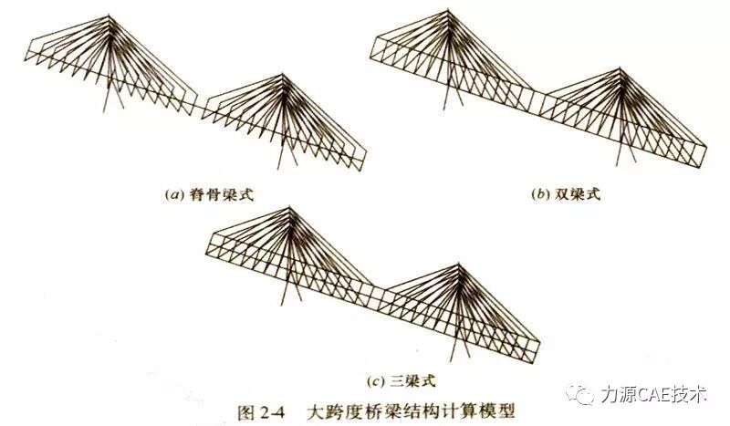

通常情况下,空间杆系模型是进行全桥整体分析和动力分析的不二之选。墩、塔简化为通过其几何中心线的二节点梁单元,主缆、吊杆、斜拉索等简化为二节点杆单元,对于主梁则有不同的处理方式,目前最常见的是脊骨式(鱼骨式)、双梁式和三梁式三种模型,以斜拉桥为例,见下图:

脊骨式(鱼骨式)单主梁模型

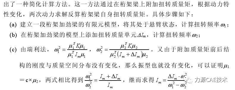

在计算转动惯量的时候,通常对于连续质量主梁断面而言,可利用Im=mr2=m(Izz+Iyy)/A来进行求解,而对于桁架等非连续质量断面,于永帅[1]给出了另一种计算方法:
不要小看这个扭转问题,黄福伟等[2]指出,简化后的鱼骨梁模型与未经简化的空间桁架模型相比,面内、面外频率(对应于竖向、横向抗弯惯矩)误差不大,但抗扭惯矩有很大差异,甚至出现计算结果与实际不符的情况,而扭转频率在抗风计算中是很重要的指标。

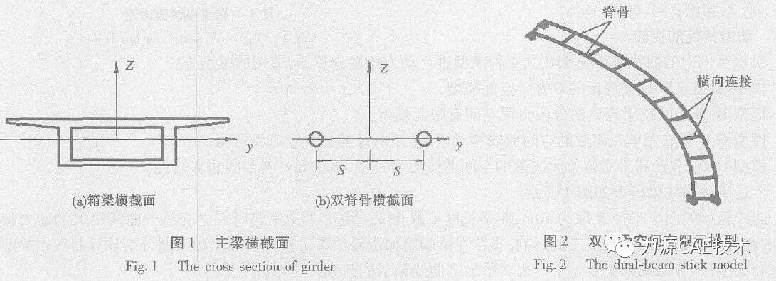

双梁模型

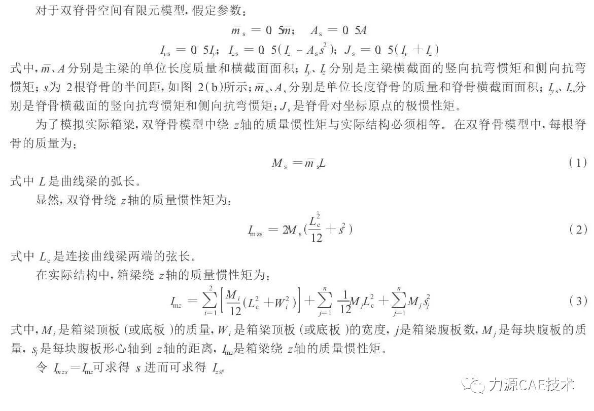

双梁模型根据质量和刚度等效的原则建立,实际箱形截面梁的轴向刚度、平面内的弯曲刚度和平面外的弯曲刚度都可以由2根脊骨的刚度进行描述,而模型中箱梁的扭转刚度实际上是由2根脊骨的弯曲刚度等效出来的,因此可能较实际箱梁的扭转刚度要小,两根梁中间用无质量的横向连接进行加强。横向连接一般放置在箱梁横隔板处,如果简化模型中的扭转刚度不够,则可以增加横向连接的数量[3]。
双脊骨模型的主要参数有脊骨的质量密度、横截面积、侧向与竖向抗弯惯矩、脊骨间距、横向连接间距等,关于参数的确定,我偷个懒,直接截图了:

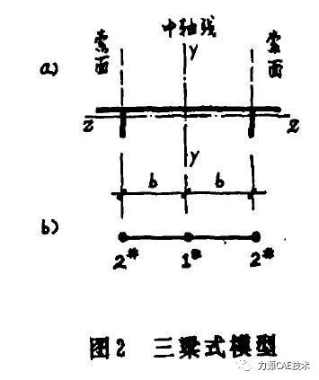

三梁模型
鱼骨梁模型在开口或半开口的主梁截面的简化过程中,考虑扭转问题上始终有不足,使用双梁模型又容易夸大约束扭转刚度的贡献,还会出现侧向刚度失真的情况,给结构振型判断带来不利影响。
因此,项海帆教授团队[4]提出了三梁模型:
对于上图中的原结构(a)而言,截面几何特性包括:A—面积、Jy—侧向弯曲惯矩、Jz—竖向弯曲惯矩、Jd—自由扭转惯矩、Jw—约束扭转主扇性惯矩。简化后的三梁模型,分为中间的1#梁和两侧对称的2#梁,至于等效原则:
(1) 侧向刚度等效(把主梁的面积和侧向刚度全都赋给1#梁)
(2) 竖向刚度等效

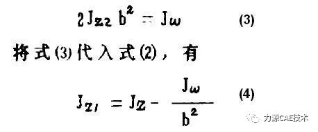

(3) 约束扭转刚度等效(主梁为刚性扭转,约束扭转刚度由两边梁的竖向刚度提供):
(4) 自由扭转刚度等效:自由扭转刚度相对是次要的,在计算时可根据对称性自由分配
(5) 质量等效的两种处理方法:
