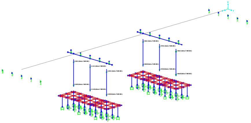

CSiBridge基于构件的参数化建模方式,程序能识别桥墩构件的属性,并依据所选择的规范自动计算桥墩的塑性铰的长度和桥墩截面的塑性铰属性,并自动为桥墩指定塑性铰。Pushover分析时,程序依据规范考虑结构自重的影响,依据桥梁的抗震体系所包含的桥墩数量,对每一个桥墩执行横桥向和纵桥向的Pushover分析。

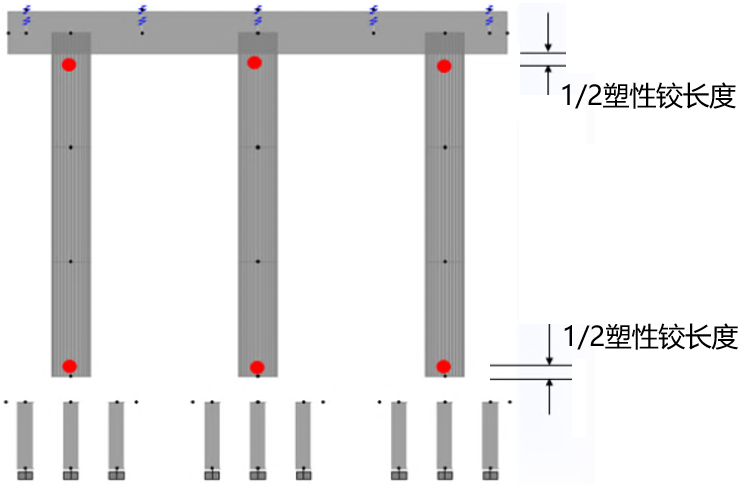

在确定塑性铰长度和塑性铰属性之后,塑性铰将被指定在距墩柱端部1/2该塑性铰长度的位置,如图2所示。

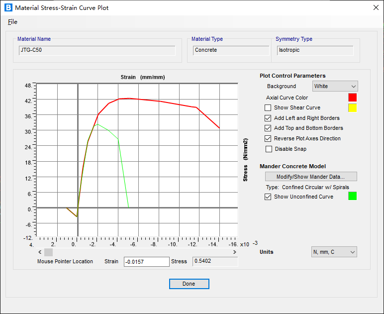

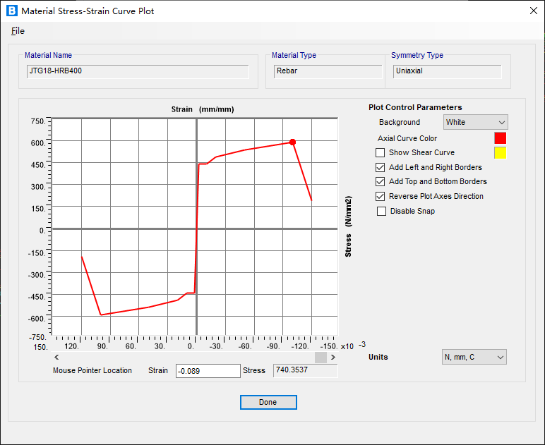

塑性铰的延性行为与该塑性铰所在构件材料的非线性属性密切相关。CSiBridge内置了中国规范和AASHTO规范中的材料,但是材料的非线性属性须在非线性材料数据窗口中定义。程序默认混凝土非线性本构采用Mander模型,与AASHTO抗震规范和国标公路抗震规范要求相符。指定截面的配筋信息后,程序会自动计算出约束混凝土的应力应变曲线,如图3-a所示。类似的,钢筋的非线性材料同样在材料非线性属性数据窗口中定义。钢筋的非线性本构可采用Simple或Park模型,两个本构模型均是将钢筋的应力-应变曲线分为三段:弹性段、理想塑性段和应变硬化段。不同的是在应变硬化段Simple模型使用抛物线形,Park模型则使用经验公式。另外,用户也可以自定义的应力-应变数据,包括硬化起始应变、极限应变和应力-应变图的最终斜率,定义完成后可查看钢筋应力应变曲线,如图3-b所示。
图3-a 混凝土的应力-应变曲线
             图3-b 钢筋的应力-应变曲线

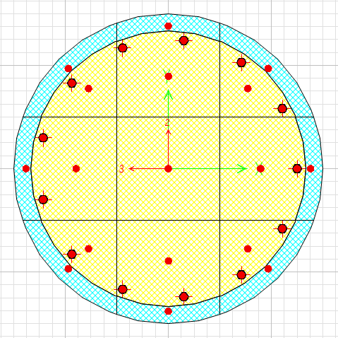

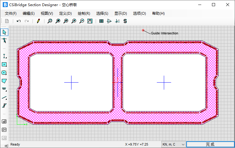

对于常规的方形截面和圆形截面CSiBridge中可直接通过混凝土框架截面定义,即通过构件选项卡>类型,选择框架属性>新建混凝土框架截面,然后选择方形或圆形截面,并指定截面的配筋形式。在程序内部会将方形和圆形截面转换成截面设计器截面,以确定塑性铰特性和开裂截面特性。对于复杂的桥墩截面,则可以通过SD截面设计器来定义。SD截面设计器支持DXF文件的导入,适合各种类型的复杂截面定义,并支持对复杂截面的纤维划分。对于不满足Mander本构条件的桥墩截面,可通过纤维铰来计算桥墩截面的铰属性。

国标公路抗震规范和AASHTO抗震规范中混凝土墩柱的塑性铰属性均是通过将弯矩-曲率曲线转化为理想二折线确定的。在截面设计器中可以查看CSiBridge对墩柱截面进行M-φ曲线分析的结果,如图5所示,在视图窗口中可以看到该截面在指定轴力作用下的弯矩-曲率曲线。在红色选框1“理想化模型(Idealized Model)”选项中选择相应的规范,如这里选择的为中国规范“JTG”,程序将依据二折线与弯曲-曲率曲线所围城两个区域面积相等的原则绘制理想弹塑性二折线。
图5 弯矩曲率曲线
选择中国规范“JTG”后,在红色选框2中会显示该桥墩截面的分析结果,这里将各个参数的对应的名称及含义整理在表-1中。关于该窗口中其他参数详细介绍可以参考知识库文章“截面设计器中弯矩-曲率窗口中的相关参数意义”。

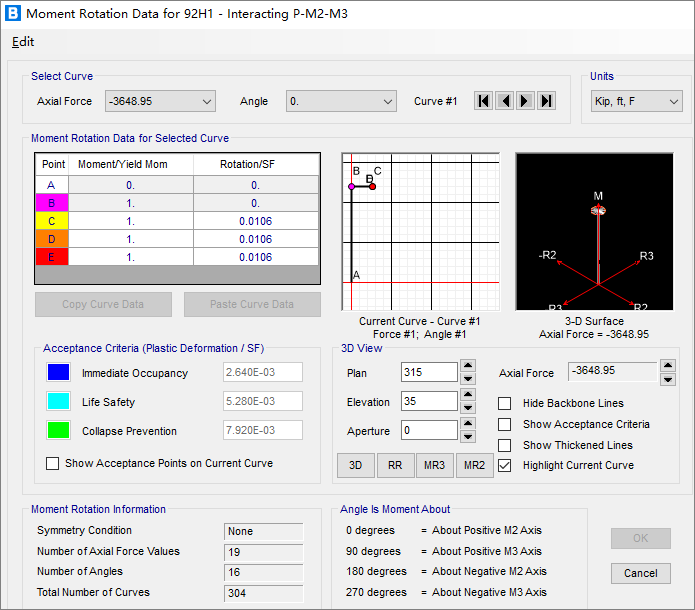

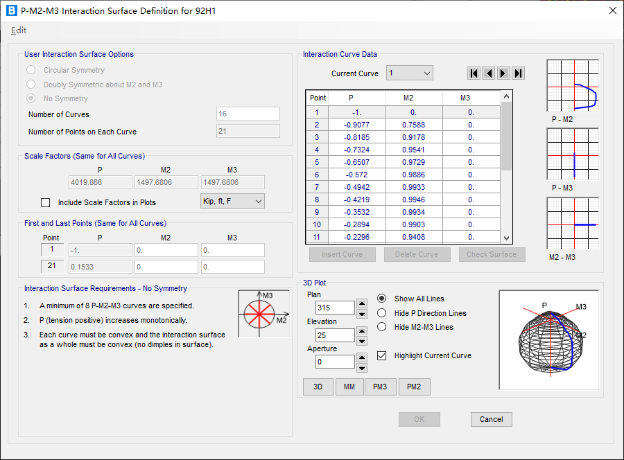

需要注意的是:对于多柱墩,在横向Pushover的过程,桥墩的轴力因倾覆效应而不断变化。因此,同一桥墩截面的屈服弯矩和屈服曲率依据Pushover分析步中轴力的改变而变化。CSiBridge在分析时会实时读取桥墩的轴力值,并依据轴力调整塑性铰的属性。另外程序默认为桥墩指定P-M-M铰,相较于P-M铰,P-M-M铰能同时考虑轴力与两个方向的弯矩耦合作用,计算结果更加符合工程实际。通过命令:高级选项卡>指定>截面>塑性铰,用户可以查看铰的骨架曲线和PMM相关面属性。
图6-a 铰骨架曲线
图 6-b P-M-M 相关面

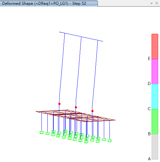

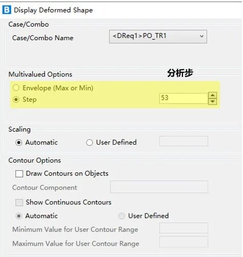

Pushover分析完成后,在变形图中通过调整分析步可以查看桥墩在每一步的分析过程中结构的变形以及铰的状态。
图7 桥墩结构变形及铰状态

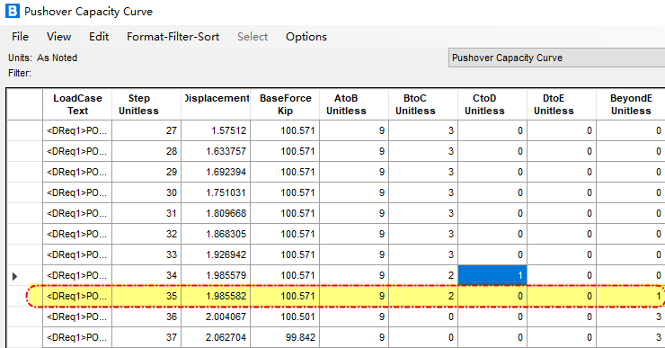

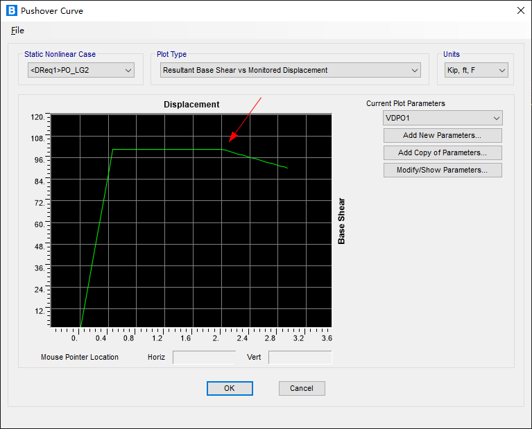

依据AASHTO规范,位移能力是桥墩刚好开始强度失效(Pushover曲线斜率为负)时的最大位移。通过查看Pushover分析曲线,如图8所示,该曲线为墩底剪力和位移曲线,当墩底剪力开始减小时表示塑性铰达到其极限曲率状态,此时对应的墩顶位移即为所求的桥墩位移能力ΔC。对于中国规范,可以通过表格显示塑性铰每一个分析步的状态,找到该桥墩第一个的塑性铰达到指定的极限状态时的分析步,即可确定桥墩的位移能力ΔC。
图 8 Pushover 分析曲线及表格显示结果

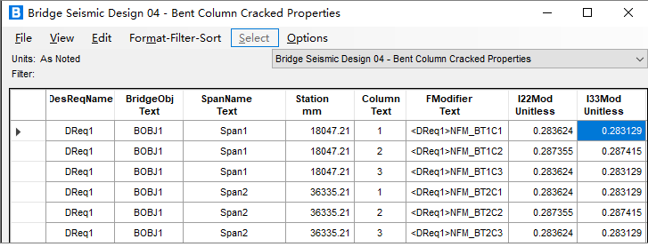

4.2 桥墩开裂截面特性
由CSiBridge自动抗震设计中的Pushover分析求解桥墩位移能力时,程序会自动生成重力工况求解桥墩的开裂截面属性。依据开裂截面属性和未开裂截面属性的比值,可以求得桥墩截面的抗弯刚度折减系数。用户可以在工况中查看重力工况的设置,计算得到的桥墩各个方向的抗弯刚度折减系数可以直接通过表格查看,类似图-9所示。
图-9 开裂截面折减系数

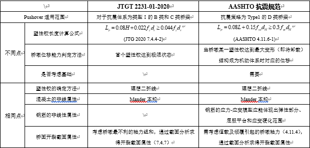

国标与AASHTO抗震规范在进行Pushover分析时两者思路方法大致相同,仅在一些细节的处理上有所差异。将这些异同整理到表-2中,如下所示(下表中“\”表示规范并未规定):
表-2 国标与AASHTO抗震规范中Pushover分析的异同
