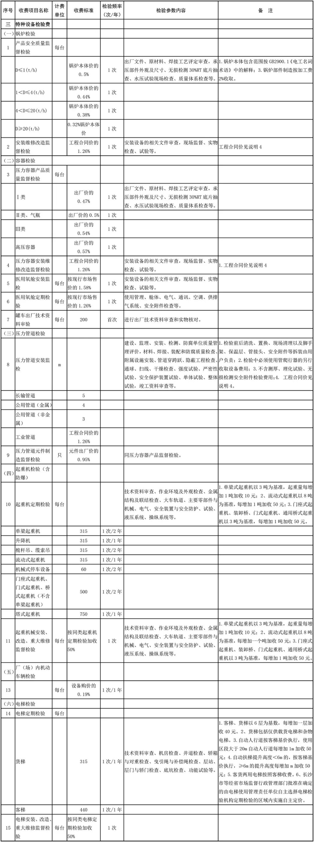

近期,上海、四川、湖南等地发布通知,调整特种设备检验检测收费标准。新的收费标准与之前的相比,都有相应幅度的下调。认证君将新的收费标准进行摘编,供大家参考。
《通知》规范和明确了上海市市场监督管理系统的特种设备检验收费范围和收费标准,包括锅炉、压力容器、电梯、起重机械、大型游乐设施等法定特种设备检验检测内容,自2019年5月1日起执行。
其中,自动扶梯(自动人行道)的监督检验(含安装、改造、修理)、定期检验费用为260元/台;碰碰车类的定期检验费用为150元/辆等。
为进一步减轻企业负担,降低企业经营成本,四川省发改委、四川省财政厅近日发布《关于调整我省特种设备检验检测收费标准的通知》,决定降低四川省锅炉、压力容器、压力管道、客运索道等部分特种设备相关检验检测收费标准。
通知明确了起重机械、游乐设施、客运索道、电梯等8类特种设备的检验检测收费标准,自通知印发之日起实施,执行期5年。

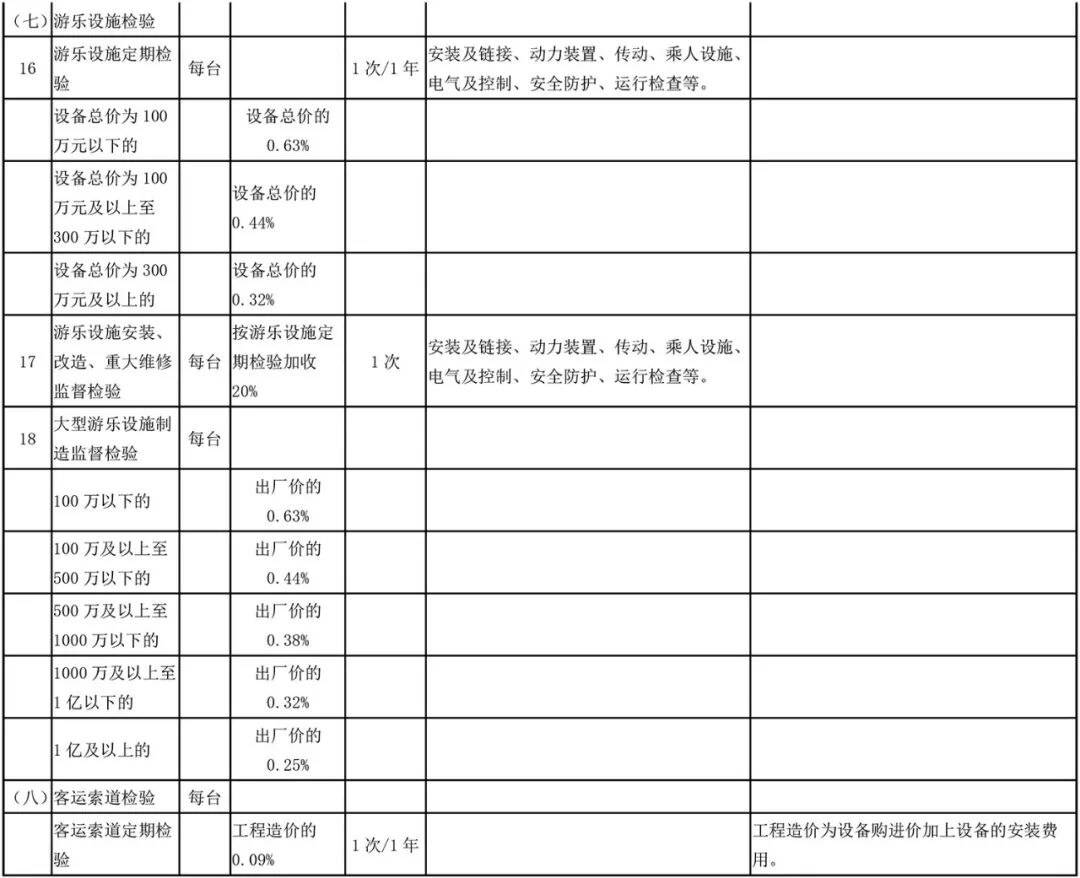

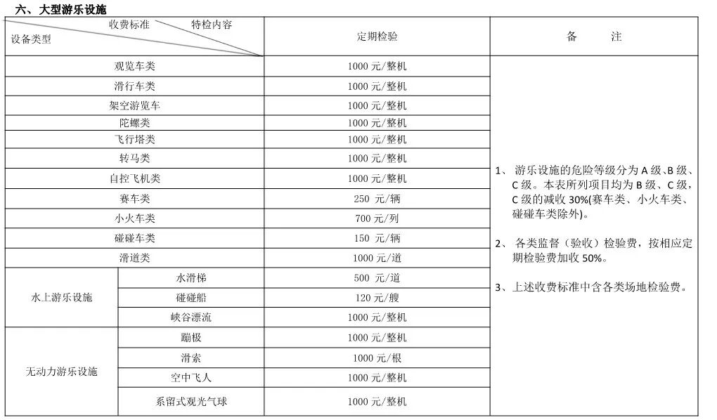

2.游乐设施检验检测收费标准及有关规定
一、游乐设施定期检验收费标准
产品名称 |
收费标准 |
备 注 |
碰碰车类 |
100元/台 |
电池车类 |
80元/台 |
水上游乐设施 |
130元/台 |
赛车类 |
150元/台 |
小火车类 |
10人以内(含10人) |
140元/台 |
11人至30人(含30人) |
160元/台 |
30人以上 |
180元/台 |
转马类 |
500元/台 |
自控飞机类 |
510元/台 |
陀螺类 |
700元/台 |
飞行塔类 |
650元/台 |
架空游览车类 |
700元/台 |
观览车类 |
1200元/台 |
滑行车类 |
1200元/台 |
观光车类 |
内燃观光车 |
350元/台 |
蓄电池观光车 |
200元/台 |
二、游乐设施监督检验,按定期检验收费标准加收20%。
3.客运索道定期检验收费标准
设备类型 |
收费标准 |
备 注 |
单线固定抱索器 连续循环式 |
4880元/条 |
800米以上的索道按每增加100米加收3%,不足100米的不加收。 |
单线固定抱索器 脉动、间隙、往复式 |
5040元/条 |

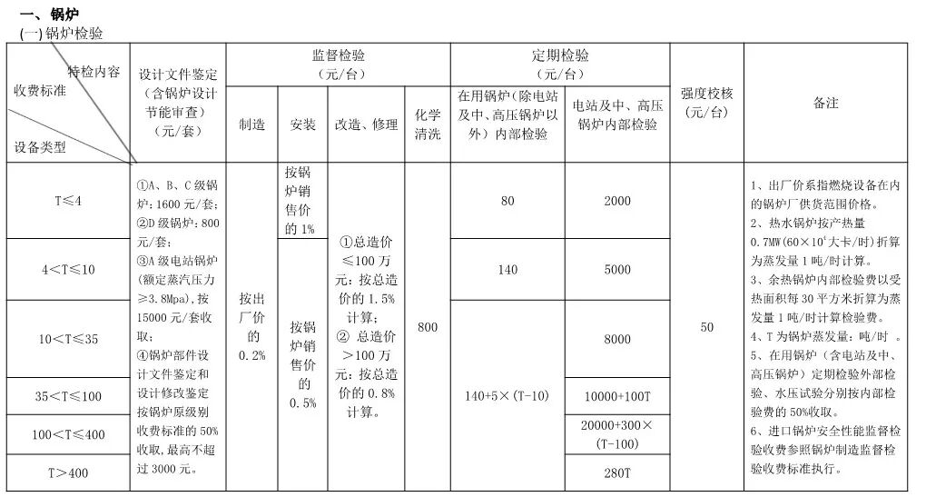

5.锅炉、压力容器检验检测收费标准及有关规定
一、锅炉、压力容器定期检验收费标准:
项 目 |
收费标准 |
备注 |
在用锅炉 |
蒸发量(吨/时) |
产品价格% |
≤2 |
0.64 |
按不高于本体价格计。 |
≤6 |
0.48 |
≤10 |
0.24 |
>10 |
0.16 |
在用压力容器 (含氧舱) |
使用年限 |
产品价格% |
5年内 |
0.64 |
按购价计。 |
5年以上 |
0.88 |
按购价计。 |
婴儿医用氧舱 |
240元/台 |
二、锅炉、压力容器监督检验(产品)收费标准:
项目 |
收费标准 |
备 注 |
蒸发量(吨/时) |
产品价格% |
工业锅炉 |
≤2 |
1.0 |
按产品出厂价计。 |
≤6 |
0.9 |
≤10 |
0.8 |
>10 |
0.7 |
电站锅炉 |
≤130 |
0.5 |
按本体出厂价格计。 |
≤410 |
0.4 |
≤1000 |
0.2 |
≤2000 |
0.18 |
>2000 |
0.16 |
部件 |
0.8 |
按产品出厂价计。 |
压力容器 |
类别 |
产品价格% |
一类 |
1.0 |
按产品出厂价计。 |
二类 |
0.9 |
三类 |
0.8 |
储气井 |
2.5 |
按制造价格 |
气瓶 |
0.8 |
按产品销售价格计。 |
三、锅炉、压力容器监督检验(安装、修理、改造)收费标准:
项 目 |
收费标准 |
备 注 |
蒸发量(吨/时) |
安装(修理、改造)费% |
散装锅炉安装监督检验费 |
≤10 |
3.0 |
≤20 |
2.0 |
>20 |
1.0 |
锅炉、压力容器压力管道重大修理改造监督检验费 |
2.5 |
修理、改造费包含材料费。 |
大型压力容器现场组焊监督检验费 |
2.5 |
安装费包含材料费。 |
整装锅炉安装监督检验费 |
4.0 |
安装费包含材料费。 |
CNG气瓶 |
55元/只 |
备注:分片组焊的材料费包括所有金属材料和焊接材料的费用;分段组焊的材料费为只计入相邻组焊筒节的材料费和焊接材料费;修理改造的材料费只对参与修理改造的筒节所产生的材料进行计费。

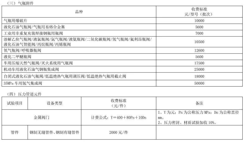

6.压力管道、罐车检验检测收费标准及有关规定
一、压力管道监督检验和定期检验收费标准:
项 目 |
收费标准 |
备 注 |
压力管道安装监督检验 |
1.0 |
按工程造价%计(不含土石方)。 |
压力管道元件产品监督检验 |
1.3 |
按产品出厂价%计。 |
工业压力管道定期检验 |
管道直径 |
Ф≤ 80 |
320元/条 |
超过100米,每增加1米加收6元。 |
Ф≤300 |
400元/条 |
Ф≤600 |
560元/条 |
Ф>600 |
640元/条 |
二、罐车定期检验检测收费标准:
项 目 |
收 费 标 准 |
备 注 |
汽车罐车年度在用检验 |
4000元/台 |
罐车超过25m?时,每增加5m?,检验费加收10%。 |
汽车罐车全面在用检验 |
二氧化碳罐车 |
10000元/台 |
低温绝热罐车 |
6000元/台 |
其他液化气体罐车 |
8000元/台 |
火车罐车年度在用检验 |
8000元/台 |
火车罐车全面在用检验 |
15000元/台 |
三、压力管道的耐压试验或气密性试验,按检验费的50%计收。
四、定期检验的压力管道,其检验部位高度超过3米的,加收30%检验费,检验部位高度超过7米的,加收50%检验费。在高温、粉尘环境中实施的检验,加收30%检验费。对盛装有毒、易燃、易爆等有害介质的压力容器实施检验时,加收30%检验费。以上几种情况同时存在时,择一加收。
五、压力管道安装监督检验,包括公用管道,长输管道和工业管道的安装监督检验。
六、定期检验费包括资料审查、宏观检验、壁厚测定、安全附件检验和检验结果评价等相关内容计费。
