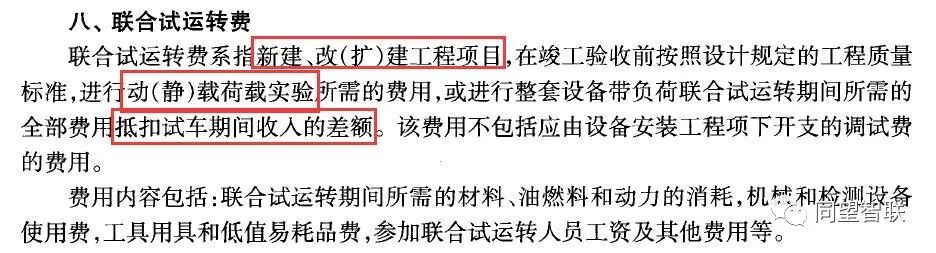

四、与老编办的区别
1、适用范围
老编办中联合试运转是针对整个项目而言,即凡是公路项目都应该计取联合试运转费;
而新编办联合试运转费单指机电工程发生的相关费用,即只有有机电工程时才计取该项费用,如果是一级公路没有机电工程,则不需要计取。
2、内容
老编办不仅包括动(静)载试验费用,还包括进行整套设备带负荷联合试运转所需的全部费用;
而新编办不包括动(静)载试验费用,其含在公路工程造价——113新编办之竣(交)工验收试验检测费中。
3、费率
老编办分为独立特大型桥梁和其他工程,分别按0.075%和0.05%计算;
而新编办虽然是针对机电工程的,但取费基数是整个项目的定额建筑安装工程费,费率为 0.04%。
