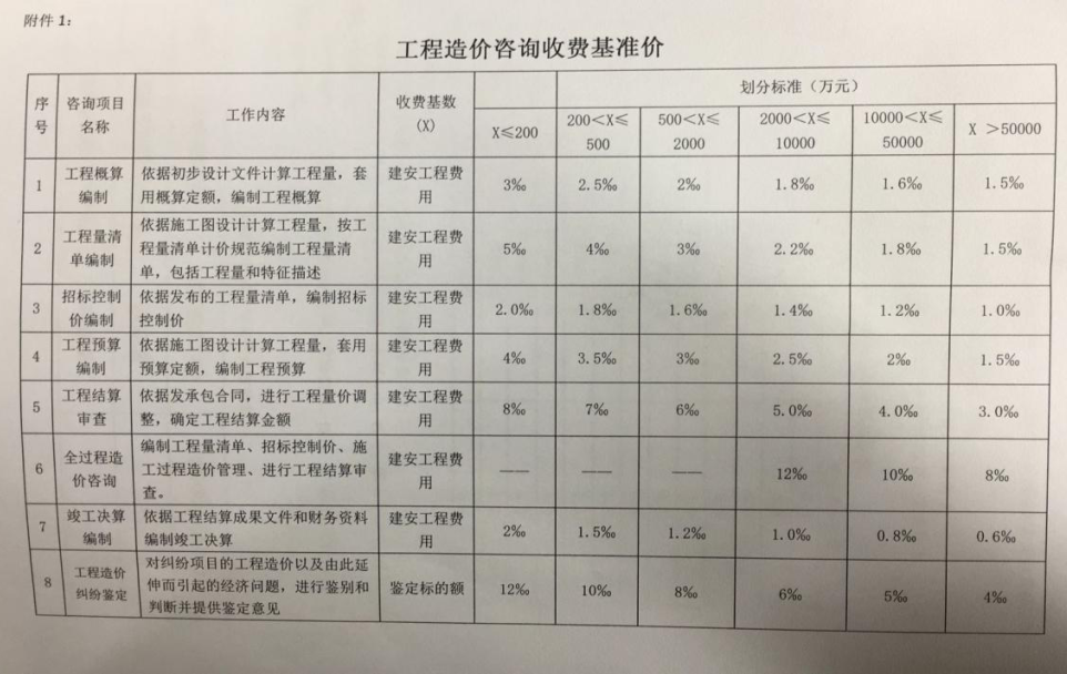

从图中可以看到,建设工程造价咨询的费用基本由不同咨询项目阶段内容和项目总造价产生影响,收费类型都属于建安工程费用,以工程总造价小于两百万的项目为例,在工程概算编制时的收费基准是千分之三,工程量清单编制是千分之五,招标控制价编制是千分之二,工程预算编制是千分之四,工程结算审查比例比较大,是千分之八,竣工结算编制是千分之二,工程造价纠纷鉴定是千分之十二,一般地,工程造价的数额越高,收费比例会相当地减小。
但这里基本只是提供一个标准范围,并非要严格执行的标准。具体有多少,还是要看公司和客户之间的商议,和工程的具体情况。
