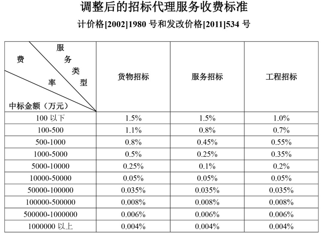

招标代理服务收费采用差额定率累进计费方式。具体收费额由招标代理机构和招标委托人在规定的收费标准和浮动幅度内协商确定。货物、服务、工程一次招标(完成一次招标投标全流程)代理服务费最高限额分别为350万元、300万元和450万元,并按各标段中标金额比例计算各标段招标代理服务费。
例如:某工程招标代理业务中标金额为6000万元,计算招标代理服务收费额如下:
100 × 1.0% = 1万元
(500-100)× 0.7% = 2.8万元
(1000-500)× 0.55% = 2.75万元
(5000-1000)× 0.35% = 14万元
(6000-5000)× 0.2% = 2万元
合计收费 = 1+2.8+2.75+14+2 = 22.55(万元)
