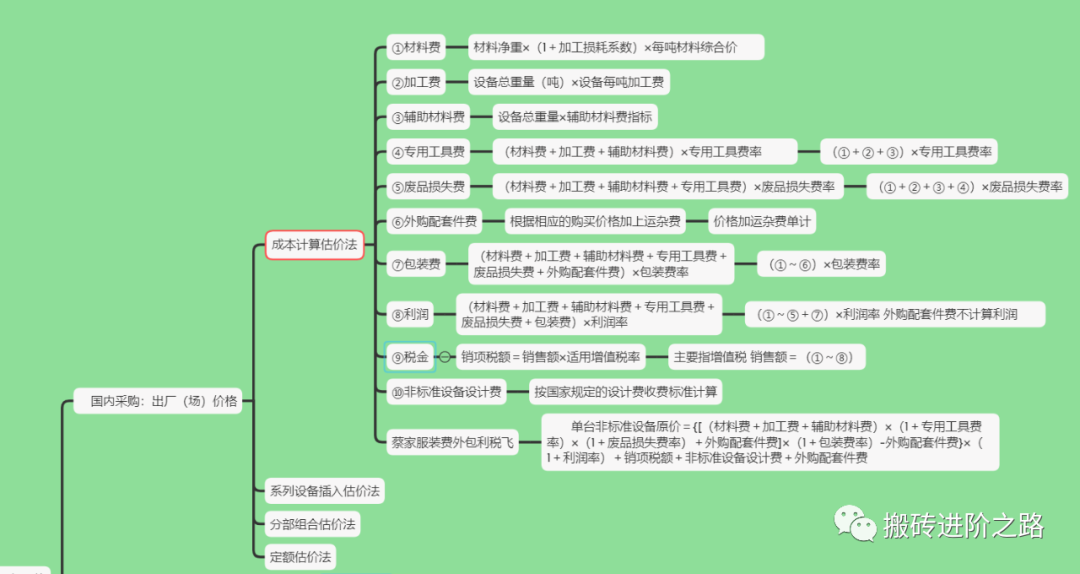

国内采购的出厂价格(非批量生产的)有四种计算方法:计,插,组,定。需要掌握的是成本计算估计法:由10项费用组成:比如要做一些小闸门:
几块钢材(材料费),焊接起来(加工费),用了一些焊条铆钉(辅助材料费),使用了龙门架(专用工具费),有1%的报废率(废品损失费),外购配套的滚轮轴承(外购配套件费),用木箱包装起来。留下公司利润(利润),上缴税金(税金),再加上闸门的设计费用(非标设计费)
外购配套费不计算利润:良心中间商不赚差价。
顺口溜:蔡家服装费外包 利税飞   姓蔡的家里把服装费用外包了,利润和税收就飞走了

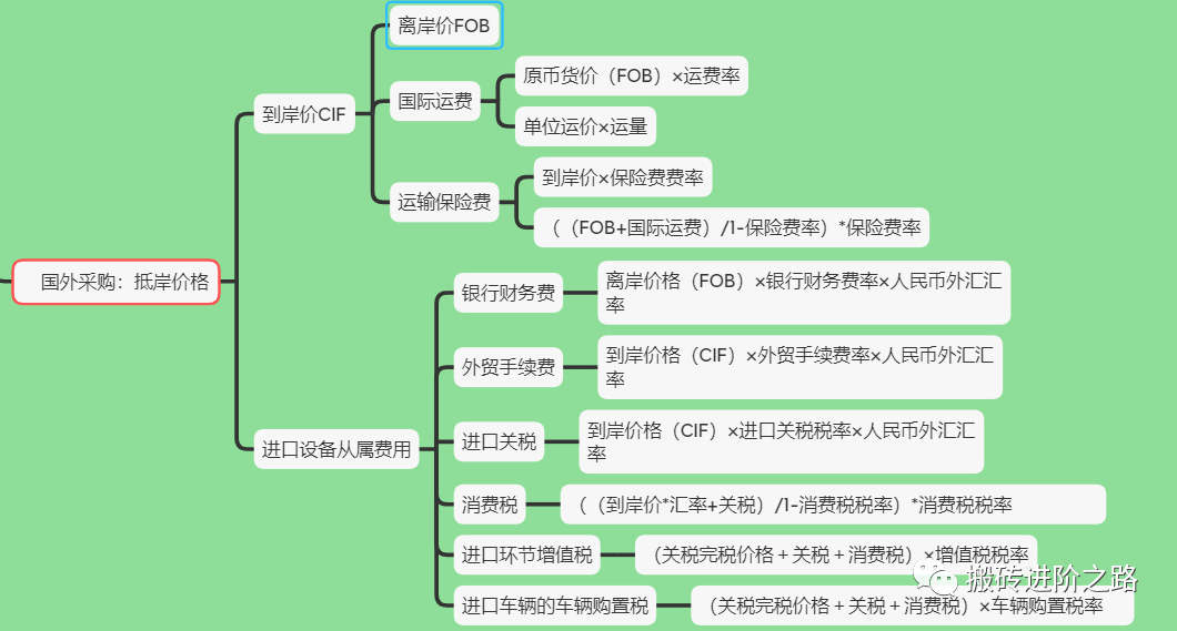

国外采购原价是指的抵岸价
从澳大利亚进口一批矿石
在澳大利亚装上船后,此时交易的价格是叫离岸价(也是一种结算方式)
交运费给轮船公司,叫国际运费
因为物品太贵重,担心运输途中出事,又去人寿保险买了 个运输保险,叫运输保险费
轮船噗噗噗就开到了上海的港口
到此时发生的费用就叫到岸价
到了上海的港口就要办理进口手续:
银行财务费是以离岸价算,其它都是以到岸价来计算
进口设备的从属费用两费四税:
银行财务费,外贸手续费,进口关税:都是价格*费率*汇率
消费税:()(到岸价*人民币汇率+关税)/(1-消费税税率))*消费税税率
增值税,车购税:(到岸价+关税+消费税)*税率
运输保险费和消费税分母都要1-xxx
