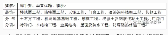

3、 建筑安装工程费用构成:

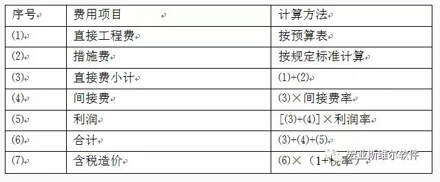

第一,以直接费为计算基础(用于土建工程取费)
建筑安装工程取费表(以直接费为基础)

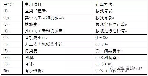

第二,以人工费和机械费为计算基础(用于设备安装工程取费)
建筑安装工程取费(以人工费和机械费为基础)

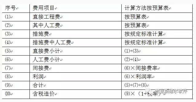

第三,以人工费为计算基础(用于装饰装修工程和其他安装工程取费)

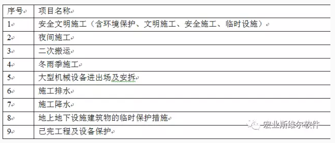

  ⑶、措施项目清单
通用措施项目一览表
专项措施项目清单
