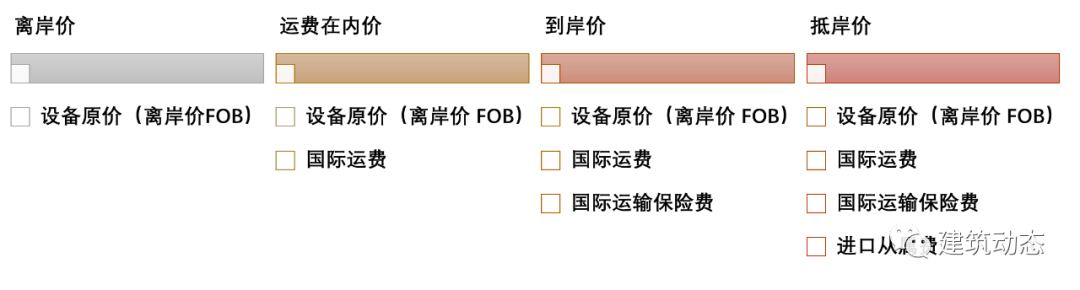

具体参考下图:
只要弄清了以上三种交易价格的区别和本质,那么三种价格涉及的责任划分也就自然而然清楚了。设备原价涉及到的计算
