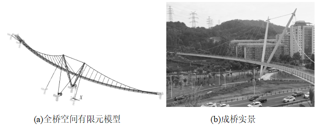

Nie Ruifeng等[1]进行了一座斜拉曲线桥的设计及性能评估研究。青岛奥帆中心彩虹景观桥(图1)位于青岛浮山湾河口,这是一座斜塔-拉索-曲线梁结构的专用人行天桥,桥塔是一座26.981米混凝土斜塔,两座桥台间直线距离59.5米,人行通道宽度5.0米。
图1 彩虹桥示意图

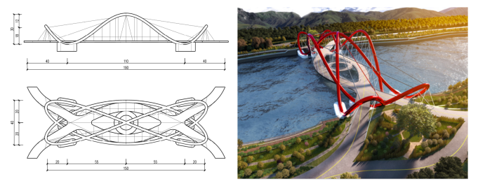

Zhu Guangchuan等[2]针对超大跨度弧形桥面人行景观桥,提出了一种Lissajous弧形拱肋、双曲形桥面的拉索-拱组合结构桥梁(图 2)。其平面正投影为Lissajous曲线图,拱肋之间的拱脚索和上部空间索安装在Lissajous空间曲线拱肋上。多组空间索相互配合,相得益彰,通过分析研究验证了其结构性能的合理性。

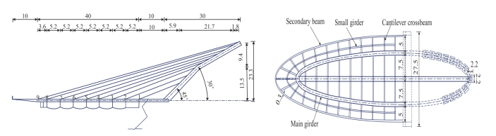

Wu Yanru等[3]对一座无背索的拱塔斜拉人行天桥(图3~图4)进行了研究,该桥由60米长的悬臂梁和钢筋混凝土拱塔组成。玻璃桥面由拱塔、大梁和固结基础组成的悬臂结构体系支撑。上倾角为30°的拱塔通过桩锚嵌入山体中,下拱塔嵌入山体中倾斜45°。
图3 斜拉人行天桥成桥状态
图4 无背索的拱塔斜拉人行天桥立面图和平面图(单位:m和°)

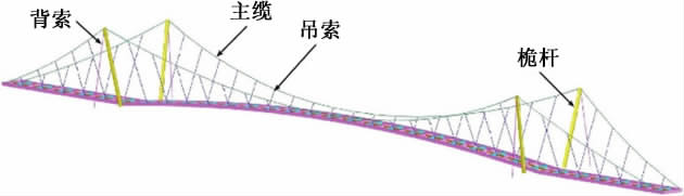

杨晖柱等[8]介绍了一种空间整体张拉式悬索桥(图 8),该桥主跨加劲梁竖曲线为圆弧,空间曲线主缆与索塔均朝横桥向外侧倾斜。摇摆索塔由倾斜的桅杆与背索组成,缆索、桅杆及加劲梁共同形成了稳定的空间整体张拉结构系统。

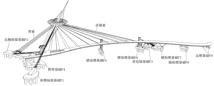

侯满等[10]对三亚海棠湾人行景观斜拉桥(图10)总体设计进行了研究。该桥全长约230m,为不对称地锚背索-桅杆式钢斜塔斜拉桥。桥塔为钢斜塔,倾角60°,塔底设置万向铰,释放塔底各向弯矩。主跨的斜拉索锚固在主梁上,边跨背索锚固于地锚上,全桥共布置4对背索、9对主梁拉索。

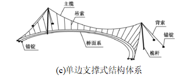

秦格等[11]介绍了景区人行悬索桥的特点及应用、人行悬索桥的结构分类及受力特点。如图 11,景区人行悬索桥结构体系有吊挂式结构体系、综合承重体系及单边支承式结构体系。

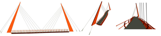

Kazuhiro Miyachi等[14]对S形曲线梁的斜拉人行桥(图 14)进行了研究。该桥结构构形来源于人的行为形式,比如握手、握剑。“握”给人“牢靠、紧固”的感觉,将这种行为意识带入桥梁设计中,于是生成了S形曲线梁斜拉人行桥。对设计方案的静动力特性进行计算分析,验证了拟建桥梁的安全性。
图 8 空间整体张拉式悬索桥

图 11 人行悬索桥结构体系

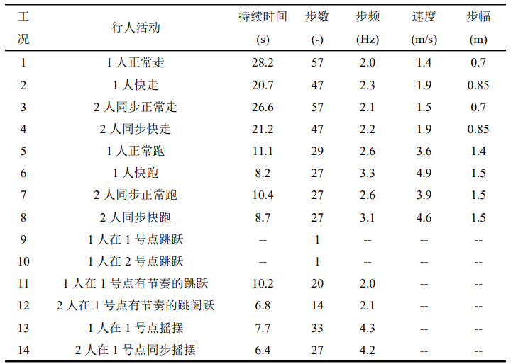

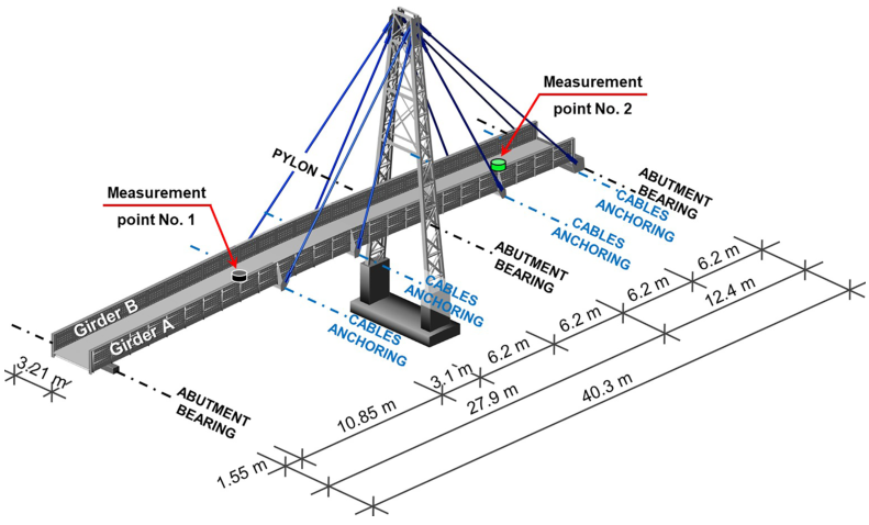

Piotr Górski等[15]利用加速度计测量了不同工况下行人引起人行桥的竖向振动响应。试验中行人活动分类及跳跃位置如 图 15及表1。最后根据Sétra 规范和测量的峰值加速度值进行对比,进行舒适度评价。结果表明,行人跳跃引起的峰值加速度>行人摇摆>跑步>快走>正常走,并且行人跳跃和摇摆引起的峰值加速度超过了Sétra规范规定的限值,舒适度评价不合格。
图 15 行人跳跃位置
表 1 行人活动工况

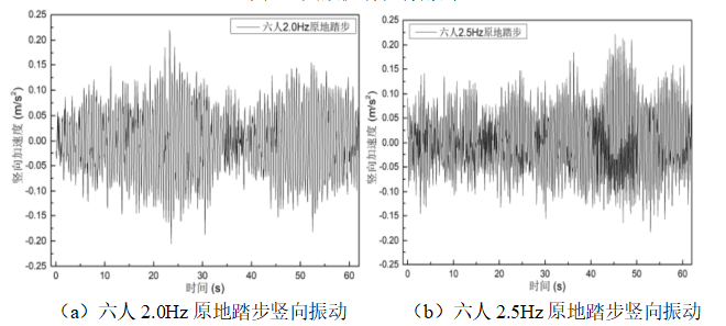

秦格[16]通过数值计算和现场测试的方式,针对河北省平山红崖谷景区索承式人行悬索桥进行人致振动研究。如图 16,试验测试考虑了多种行人活动工况,包括:单人原地踏步、行走、奔跑、跳跃;6人原地踏步、行走、奔跑、跳跃、水平摇晃;15人原地踏步、行走、奔跑、跳跃、水平摇晃。图 17列了部分试验结果,在15人,步频为3.0Hz原地跳跃的工况下,竖向峰值加速度根据Hivoss规范属于“不可接受”级别。在平路段15人水平摇晃工况下,水平峰值加速度根据Hivoss规范属于“不可接受”级别。
图 16 人致振动现场测试
图 17 部分工况测试结果

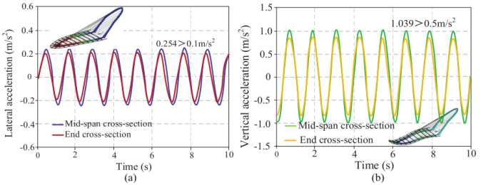

Wu Yanru等[3]通过ansys有限元仿真,依据Hivoss规范,计算了无背索拱塔斜拉桥行人过桥时的振动响应并对舒适性进行评价。由图 18表明,由于模态质量较小,结构一阶横向和二阶竖向振动的最大加速度分别为0.254和1.039 m/s2,均高于相应的舒适度等级1阈值:0.1和0.5 m/s2 ,为中等舒适性这一级别。
图 18 桥跨中的竖向和横向加速度响应:(A)横向和(B)竖向

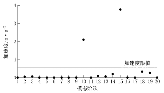

刘世忠等[7]以单塔单索面曲线悬索桥为背景,根据德国EN03规范计算行人激励下振动响应,分析了行人产生的峰值加速度和侧向锁定临界人数。由图 19可知,第十阶和第十五阶模态竖向加速度峰值分别为:2.127m/s2和3.778m/s2,根据表3舒适度等级分别为“最小接受程度”和“不可接受”。第七阶侧向锁定临界人数为236人,小于设计人数1235人,需进行减振设计。
图 19 前20阶人致竖向加速度峰值

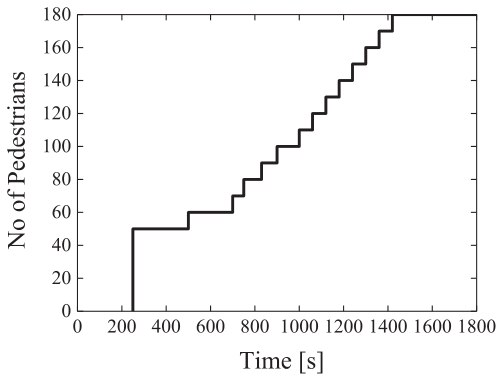

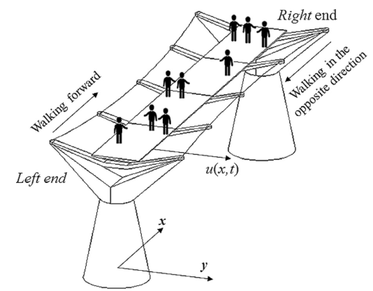

Han Huixuan等[19]基于耦合振子理论,提出了一种新的双向步行人桥相互作用模型,运动模式如图 20,桥上行人数量随时间增长规律如图 21。利用模态展开法推导了时变非线性动力学方程。将该模型应用于伦敦千禧大桥的北跨,产生了较大的横向振动,计算结果与已有观测结果的一致性,验证了该方法的可靠性。另外对桥梁横向振动进行了参数研究,包括行人步行步态频率、人群对桥梁运动的敏感度、桥梁频率、桥梁阻尼和不同荷载条件等参数。
图 20 行人双向运动模式
图 21 行人数量增长规律

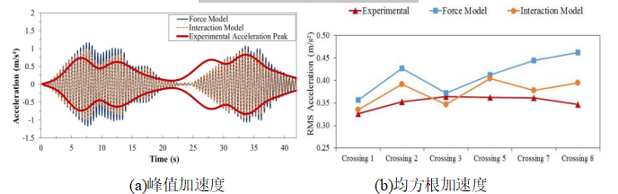

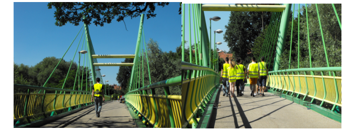

在依据各国现有规范进行人致振动计算时,行人被视为所施加的载荷,最近的研究指出,将行人建模为动态系统更接近实际情况,即考虑人-桥相互作用。Pawe? Hawryszków等[20]以竖向振动为例对此进行了探讨,以两跨斜拉人行桥为试验对象,测试了单人及小组人群过桥时对结构的振动响应(图 22)。将行人分别考虑为载荷和动态系统求得人行桥振动响应解析解,并比较了数值计算结果和实验的振动响应特征。相比较将行人作为载荷时,当行人考虑为动态系统时,峰值加速度和均方根加速度分别降低了25%和20%(图 23),减小幅度与行人数量有关。行人与结构的相互作用是人行桥振动可靠性设计的重要考虑内容。
图 22 单人及小组人群过桥试验
图 23 行人过桥振动响应:力模型、动力系统及试验

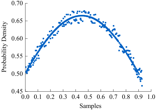

目前,评估人行桥振动舒适度的方法大多以加速度限值为准,而非舒适等级与行人振动忍耐能力之间的具体关系。Chen Deyi等[21]提出了一种基于行人振动承受能力和人行桥振动响应的行人振动舒适性灵敏度计算模型。根据概率统计原理,建立了“人体抗力”和“振动效应”的概念,振动效应分布如图 24。对两跨连续的中承式人行桥进行了人致振动现场测试试验(图 25),结果表明,灵敏度值符合国际振动舒适性标准,提出的灵敏度理论可用于行人诱导的人行桥振动舒适性定量计算。
图 24 振动效应分布

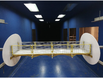

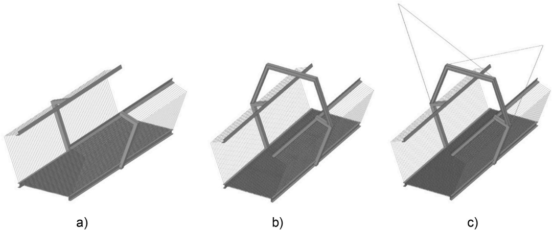

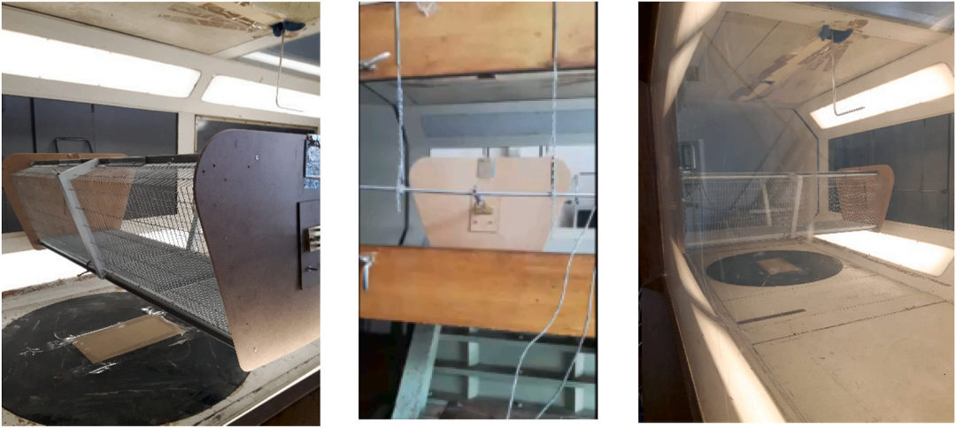

António Tadeu等[25]分析了516阿鲁卡大桥(Arouca bridge)的风荷载效应,采用k-ω剪切应力传输(SST)模型求解稳态雷诺平均Navier-Stokes(RANS)方程进行了模拟。对不同桥面结构(图 26)进行了仿真计算,利用缩尺模型进行了不同的风洞试验(图27),验证了数值计算结果,结果表明风迎角的变化会引起升力和阻力系数的一些变化,将导向拱和次拉索添加到桥面会略微增加阻力系数。
图 26 不同的桥面构造模型(a)带有扶手和防护结构(b)带有扶手、防护结构和二次主缆导向拱(c)带有扶手、防护结构、二次主缆导向拱及次拉索
图27 安装在风洞中的模型

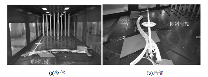

宋佳玲[28]以某一实际桥址区的 Y 形汇流谷为研究对象,采用风洞试验(图28)、现场实测和数值模拟三种方法对其风场特性进行研究,得到平均风速、风向、风攻角和湍流度等风特性受地形的影响程度和分布规律。并通过风洞试验验证的数值模拟方法对简化的 V 型沟谷地形的风场特性进行计算,得到沟谷的坡度、转角、来流风向等对沟谷地形风场特性的影响。
图28 全桥刚性模型风洞试验照片

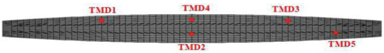

M. Acito等[31]对意大利的一座人行悬索桥进行了减振策略研究。根据Sétra 规范,多个振型位于行人步频临界范围1.65-3.50 Hz内,峰值加速度高于Sétra 规范建议的2.50m/s2最低舒适性的限值。因此,在桥面上安装了五个调谐质量阻尼器(TMD),TMD布置如图 33,而且对TMD所提供的阻尼作用进行数值评估,并研究替代TMD的减振策略。
第一个策略是通过增加四根斜拉索将A型塔顶连接到桥面上来实现的,如图 34,此方式能够将行人的振动响应限制在2.50m/s2范围内。第二个策略是TMD和斜拉索的组合,通过添加四个倾斜拉索和先前安装的五个TMD中的两个来进行减振。组合模式能够较大的降低加速度值,但是人行桥的自振频率也同样会落到行人步频范围内。
图 33 TMD设置图意

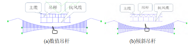

张彦玲等[32]以某景区人行玻璃桥面悬索桥为背景,分别建立了竖直吊杆和倾斜吊杆模型,分析了不同吊杆形式对人致振动响应的影响(图 35),并基于德国EN03规范对舒适度进行评价。结果表明,相较于数值吊杆模型,倾斜吊杆模型的横弯和竖弯加速度数值均有所下降。两种吊杆模型的横向舒适度综合评价相同,对于竖向舒适度综合评价倾斜吊杆模型更优。
图 35 不同吊杆形式

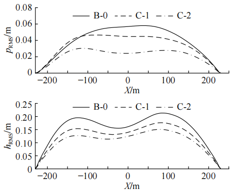

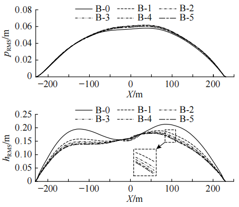

唐剑明等[26]讨论了不同设计参数的中央扣和抗风缆对桥梁抖振响应的影响。根据中央扣数量分为 B-1~B-5 的5种模型,抗风缆的截面积分别按增加 1 倍(C-1)和 2 倍(C-2)建立模型。结果如图 36~图 37所示,中央扣能够明显减小 1/4 跨和 3/4 跨的竖向振动,适当设置中央扣对人行悬索桥有较好的竖向减振效果。增大抗风缆的截面积可以减小桥梁的竖向抖振响应,对跨中横桥向的抖振响应减振效果明显。
图 36 中央扣对主梁抖振位移响应的影响
图 37 抗风缆对主梁抖振位移响应的影响
