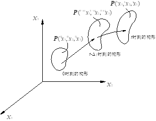

尽管几何非线性问题已取得大量研究成果,但由于分析中假定的不同,仍存在不同的学派,各派在理论上有差别,导致最后控制方程不同。在建立有限元方程时,这些学派的主要差别在于对应变位移运动方程做了不同简化;采用不同的能量平衡方程;选择不同的应力及其共轭应变作为求解应变能的基本参数。这就影响了非线性平衡方程的最后形式,也使计算方法各不相同。目前应用于桥梁结构分析的主流方法是Lagrange列式法。根据相关与参照描述在t时刻以前物体是在连续运动,所以每一时刻都可作为参照构形(图1)。但只有两种参照构形使用最方便,一种为参照描述法,以未变形时的物体构形0C为参照构形,称之为全Lagrange列式法;另一类为相关描述法,参照最后一个已知平衡构形,随计算进行其构形与坐标值也是变化的,所以称之为更新Lagrange列式法。这种方法被包括ANSYS、ABAQUS、MIDAS等在内的商业有限元分析软件所采用。
图1 物体在不同时刻的构形

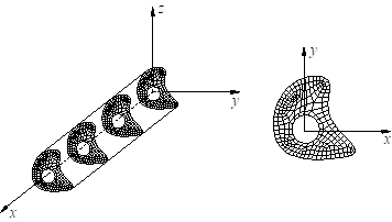

鉴于塑性铰法的局限性,研究者提出了基于纤维模型的二维梁单元,这种单元的每一个节点上有三个自由度,沿单元分析有三个积分点,将积分点位置的截面作为控制截面,截面沿高度方向分层(称为纤维层) (图2),由纤维层材料的应变得到控制截面的内力,通过三次Hermitian形函数,由截面的内力和曲率得到单元的内力。此后研究者进一步将二维梁单元纤维模型扩展到每个节点有六个自由度三维模型,假定弯曲和扭转效应不发生耦合,每个单元有三个控制截面以记录材料在加载过程中的状态。这种单元被大量运用于梁-柱结构的材料的非线性分析,并取得了公认的良好效果。
以上单元都是利用位移插值函数通过最小势能原理推导出来的,这种方法属于刚度法[15]。这种方法在分析线弹性问题时具有较高的效率,但当单元材料发生屈服时,就很难通过位移插值函数来描述复杂的位移场。因此Spacone等提出了一种基于力的纤维模型单元,用于对钢筋混凝土结构的动力响应分析[16,17]。与之前的纤维模型单元的不同之处在于这种单元采用了力的插值而非位移插值的方式,这样在分析中单元力的平衡条件和位移协调条件容易得到满足。笔者也提出了基于柔度的网格模型作为结构的材料非线性分析方法,这种模型是在Spacone等方法基础上用平面等参单元代替了纤维模型,以解决梁截面划分为纤维时纤维面积过大带来的计算误差。
图2 纤维单元示意图

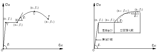

钢筋混凝土非线性分析中,通常钢筋应力?-应变的强化段是通过直线模拟,这种模型为双线性钢筋恢复力模型。而后为了解决结构的承载力及稳定分析中出现的承载力下降问题,需要模拟钢筋加载过程中强化段及材料软化现象。研究者提出了采用硬化曲线来模拟强化段的钢筋模型(图3),后来学者对此模型进行了多次改进,并将数学模型与单向加载下试验结果进行了比较,将钢筋受拉应力-应变曲线分为弹性阶段、屈服阶段、强化段和下降段 [34]。
钢筋混凝土结构非线性时程分析时,选用合理的钢筋的滞回非线性模型变得至关重要。Giuffrè-Menegotto-Pinto模型(GMP)因其公式简单在数值分析中获得了广泛的采用。近年来通过分析发现采用GMP模型分析时,当部分卸载时的应变低于最大记录值的情况下,重新加载路径提供的力高于预期值。针对此问题M. BoscoE对该模型进行了改进,以提高钢在部分卸载后重新加载时的响应[35]。新模型保留了原公式的简单易用性的特点,适合于有限元分析。研究者通过36个钢筋试件的往复荷载作用下试验数据,提出了Giuffrè-Menegotto-Pinto材料模型中影响最大的参数的联合概率密度函数(PDF)[36],并采用PDF确定了模型的参数。雷燕云提出了一种改进的Giuffre-Menegotto-Pinto钢筋滞回本构模型[37],这种模型中采用了对小幅反转点重新赋值的修正方法来消除不合理的加载-卸载历程,从而改善了小幅卸载再加载履历时存在应变和刚度突变、高估材料强度的问题,使得数值模型更接近材料的真实状态。
图4 考虑强化段的钢筋应力-应变曲线
