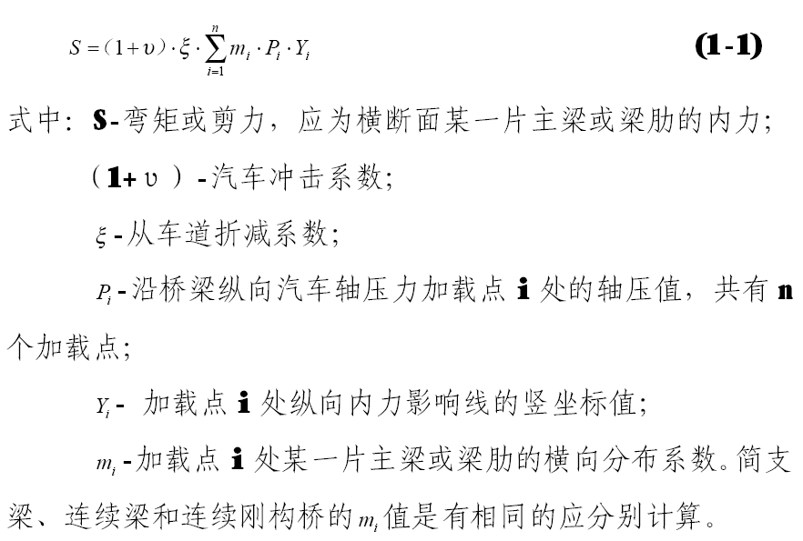

1 汽车荷载内力计算的一般公式
简支梁桥和非简支梁桥汽车荷载内力计算公式的表达形式完全相同,即

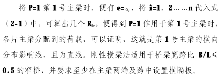

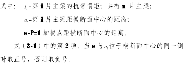

2 按刚性横梁法计算简支梁桥的横向分布影响线
桥梁横断面,共有5片主梁,单位力P=1加载点距横断面中心的距离为e。某一主梁i的横向分布影响线竖坐标值为:
刚性横梁法没有考虑主梁截面的抗扭刚度的影响,计算的横向分布影响线略偏(偏安全),但随着距径的增大,活载比例下降,这种偏差也就更小。

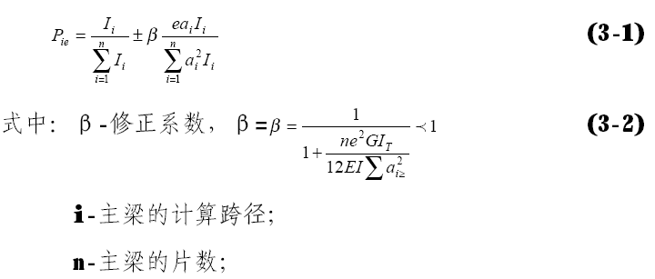

3 修正的刚性横梁法
在刚性横梁法的基础上,计入主梁截面的抗扭刚度,便是修正的刚性横梁法。横向分布影响线的计算公式为:
E-主梁材料的抗压弹性模量;
G-主梁材料的剪切模量,取G=0.4E;
IT-主梁的抗扭惯矩;
I- 主梁的抗弯惯矩。
修正的刚性横梁法适用条件与刚性横梁法相同。

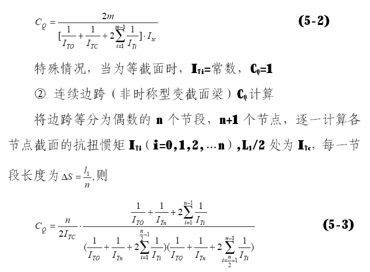

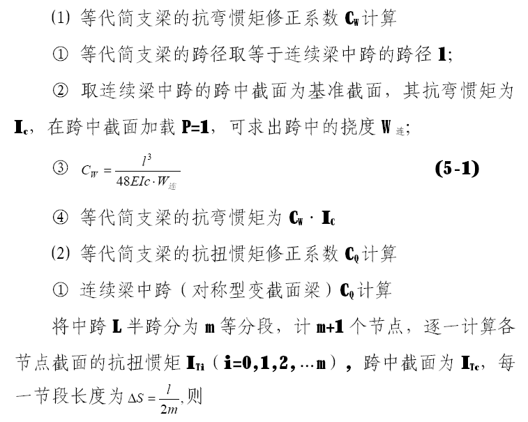

4 用“等代简支梁”法计算等截面连续梁桥荷载横向分布影响线
设单位力P=1作用于连续梁第i跨的跨中,其跨中的挠度为ω,取与第i跨跨径相等的简支梁,令其跨中挠度亦为ω,这跨简称为“等代简支梁”。

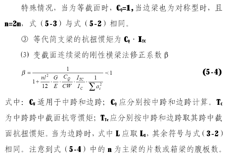

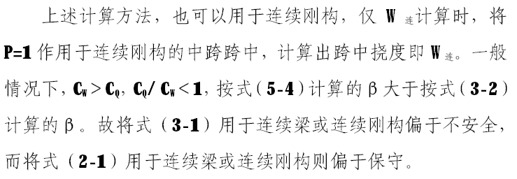

5 用“等代简支梁”法计算变截面连续梁桥或连续刚构荷载横向分布影响线
以三跨变截面连续梁桥或连续刚构为例说明计算过程。
6 连续梁或连续刚构桥横向分布系数计算

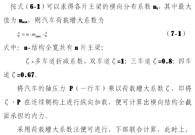

7 用荷载增大系数法计算连续梁或连续刚构桥全宽的内力

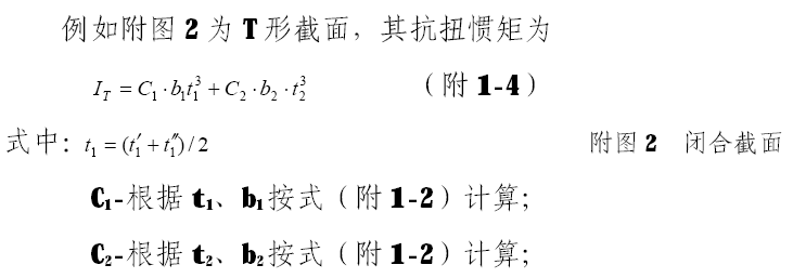

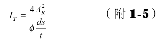

各种截面的抗扭惯矩计算公式
1.  实体矩形截面
2.由两个或多个实体矩形组成的非闭合截

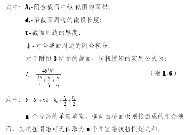

3.空心板截面和单箱单室截面
附图3-a)为空心板截面,附图3-b)为单箱单室截面。这些截面的抗扭惯矩可以近似地采用薄壁闭合截面的理论公式进行计算:

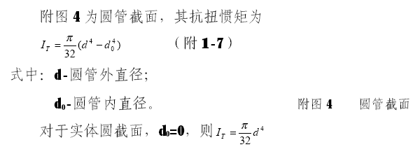

4.圆管截面

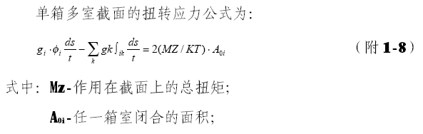

5.单箱多室截面

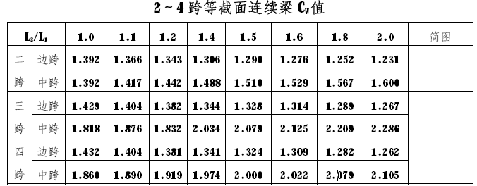

等截面连续梁的等到代简支梁修正系数Cw
