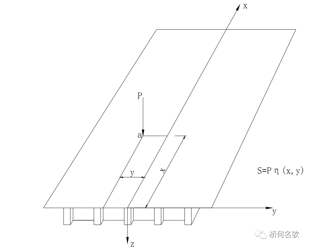

为将复杂的空间问题转化为简单的平面问题求解,在确定某主梁截面内力时,我们在桥梁纵、横向均引入影响线的概念,即:
式中:
S——单梁内力;
P——竖向荷载;
η(x,y) ——空间计算中某单梁的内力影响面;
 η1(x) ——单梁在x轴方向某一截面的内力影响线;
 η2(y) ——单位荷载沿桥面横向(y轴方向)作用在不同位置时,某梁所分配的荷载比值变化曲线,也称作对于某梁的荷载横向分布影响线。
P·η2(y)就是将作用于a(x,y)点的荷载P沿横向分布给某梁的荷载,以P’代替,即S= P·η2(y)·η1(x)= P’·η1(x),这样就可将空间问题转化成容易求解的平面问题处理。
当某梁的外形尺寸确定,且车轮在桥上的位置也确定,则分布给某梁的荷载也是一个定值。
但往往车轮位置在桥上是不确定的,因此会引起该梁承担荷载的不确定性。
引用一个表征荷载分布程度的系数m,称为荷载横向分布系数,它表示当某根主梁在最不利的横向布车时,其承担的全部荷载的系数。

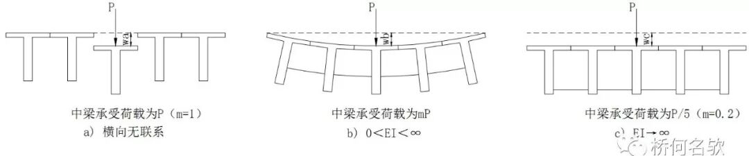

假设上述由五根主梁组成的桥梁,当中梁跨中截面作用有集中力P时:
若主梁与主梁间没有任何横向联结,则全桥只有直接承载的中梁受力,即其横向分布系数m=1,显然这种结构形式不仅整体性差、而且也不经济;
若各主梁之间借横隔梁和桥面刚性连接起来,且设想横隔梁的刚度接近无穷大,则因横隔梁无弯曲变形,五根梁同时参与受力,五根主梁的挠度相等,则其横向分布系数m=0.2;
然而一般钢筋混凝土和预应力混凝土梁桥的实际构造是:各主梁虽然通过横向连接成整体,但是横向结构的刚度并非无穷大,在相同的荷载P作用下各根主梁将按照某种复杂的规律变形。
此时中梁的挠度介于wa与wc之间,相应的其荷载横向分布系数m也介于1与0.2之间。
由此可见,桥上荷载横向分布规律与结构的横向连接刚度有着极其密切的关系,横向连接刚度越大,荷载横向分布作用越显著,各主梁的受力亦愈趋均匀。

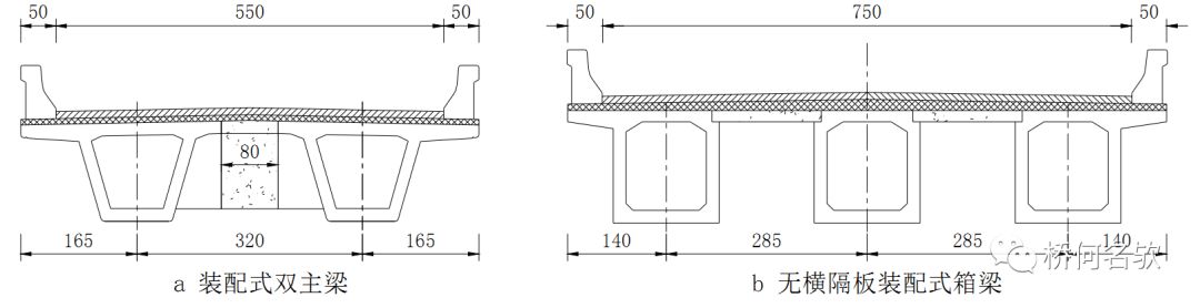

杠杆原理法:把横向结构(桥面板和横隔梁)视作在主梁上断开而简支在其上的简支梁。适用于计算主梁支点处、以及双主梁或横向联系很弱的无中间横隔梁的桥梁的荷载横向分布系数。
典型适用杠杆法的桥梁
偏心压力法:把横隔梁视作刚度极大的梁,也称刚性横梁法,当计及主梁抗扭刚度影响时,此法又称为修正刚性横梁法。
适用于主梁间具有可靠的中间横隔梁连接,且桥的宽跨比小于或接近0.5的情况(即窄桥)。

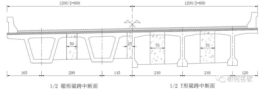

横向刚接梁法:把相邻主梁之间视为刚性连接,即传递剪力和弯矩。
适用于翼缘板刚性连接的肋梁桥,相邻两片主梁的结合处可承受弯矩,包括设置中横隔梁的肋梁桥,但需对横隔梁按抗弯刚度进行等效处理为“无横隔梁的梁肋桥”。
需要注意的是:对于公路桥梁中广泛采用的装配式箱梁、T梁结构,其横向连接一般采用湿接工艺,且梁间设有横隔梁,其跨中横向分布系数应按偏心压力法、横向刚接梁法分别计算,并取其较大者为宜。

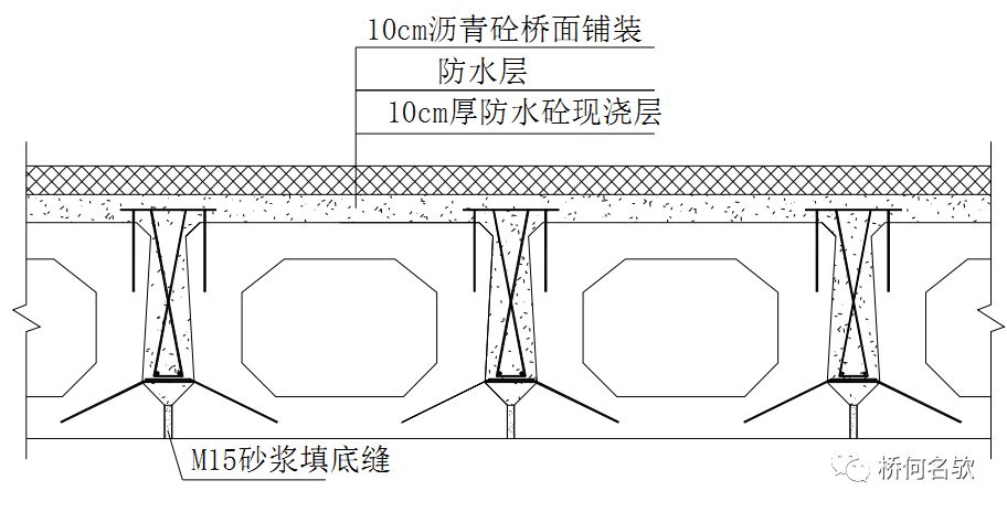

横向铰接板(梁)法:把相邻板(梁)之间视为铰接,只传递剪力。适用于板(梁)间虽有一定的横向连接构造,但其连接刚性又很薄弱的板(梁)。
对于通过现浇混凝土纵向企口缝连接的装配式板桥,以及仅在翼板间用焊接钢板或伸出交叉钢筋连接的无中间横隔梁的装配式桥,如空心板桥跨中的横向分布系数可用此法计算。
