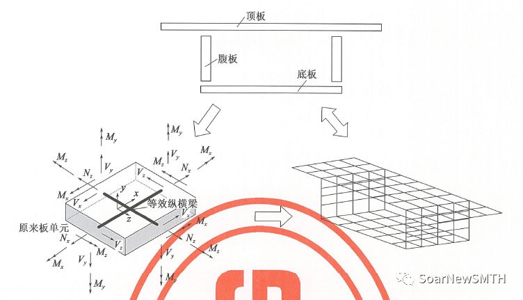

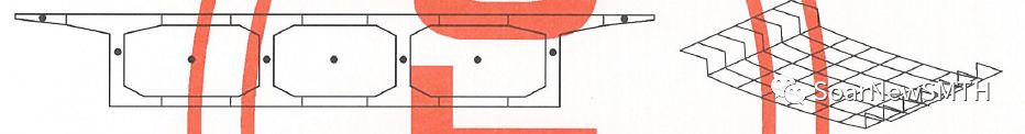

(一)空间网格模型
空间网格模型是对实际箱梁结构进行逐级简化得出,其简化路径为实际结构→离散为板件→板件用十字交叉纵横梁代替。
对于现浇箱梁而言,该模型仍然是整体框架,能够反映出空间效应的分布规律。
(二)折面梁格模型
折面梁格模型,是按照一定划分原则,直接将箱梁横向划分为多梁。梁格模型存在如下问题:①划分具有一定的主观性,求算腹板剪力时,需要将无腹板单梁“剪力”折算进来,实际上顶、底板并不存在向下的剪力,其剪力流方向与板件方向相同;②箱梁为闭口截面,抗扭刚度较大,而多梁为多根开口截面梁的组合,每根梁的抗扭刚度很小,截面整体扭矩通过各片梁受弯来平衡,这会造成偏载作用下,腹板剪力效应失真。

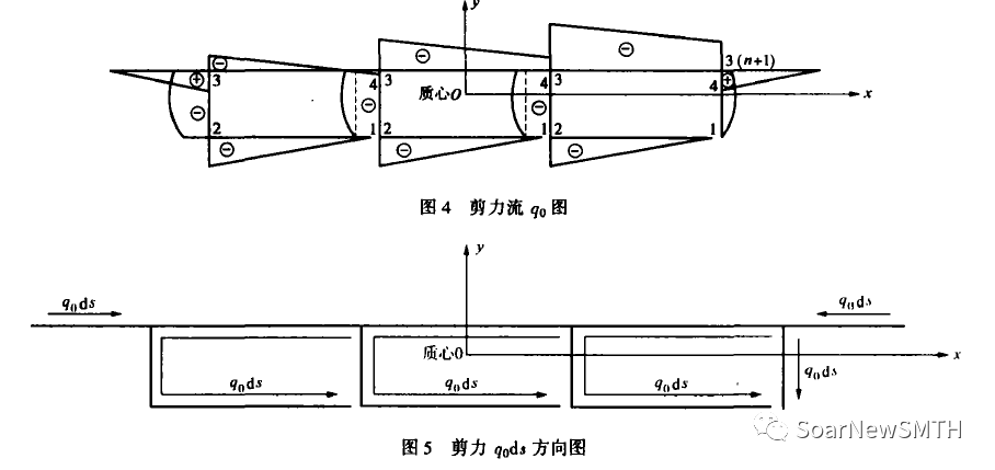

(四)剪力流法
开口截面梁各板件剪力流分布是静定问题,根据截面应力平衡,即可求出各板件剪力流分布。箱梁为闭口截面梁,各板件剪力流分布是超静定问题,仅根据截面应力平衡无法求解,需要引入变形协调条件进行求解,详见参考文献1和2。

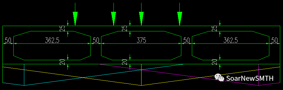

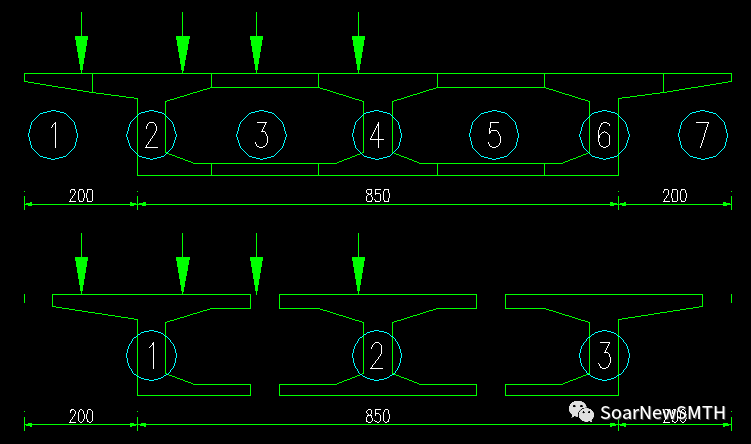

三、梁格法不同划分方法计算对比
梁格法的计算结果与梁格的划分有关,下面举例说明。

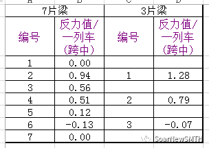

如图所示,对同样尺寸的单箱3室箱梁,均按照规范要求,采用两种划分方式,第一种划分为7片梁,第二种划分为3片梁,在同样位置进行2车道布载,按偏心压力法计算各片梁的横向分布系数,即各片梁的剪力分配,结果如下:
由计算结果可见,不同划分方式下,各片梁横向分布结果不同。采用7片梁时,各腹板梁分配系数较小,如将无腹板梁承担的“剪力”均分至腹板梁,则结果与3片梁模式接近。实际上无腹板梁中,箱梁断面上,顶、底板剪力流方向与板件平行,并不存在向下的剪力。

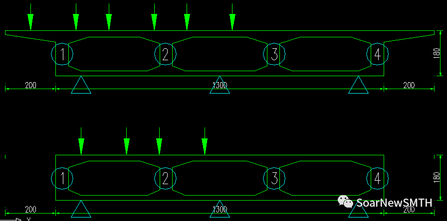

本次采用四种结构进行对比:①桥宽17m、单箱3室有悬臂箱梁;②桥宽13m、单箱3室无悬臂箱梁;③桥宽12.5m、单箱2室有悬臂箱梁;④桥宽8.5m、单箱2室无悬臂箱梁。如图所示:
载荷分偏载、中载两种工况,分别采用梁格法、剪力流法、坐标法计算进行对比,其中梁格法采用上述第2种模式,即尽可能扩大有腹板梁范围,减小无腹板梁范围。

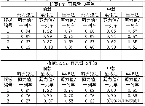

各腹板剪力分配值计算结果如下表所示,由表可见:
1、中载情况下,剪力流法、梁格法、坐标法3种方法计算结果接近;
2、偏载情况下,3种方法计算结果差别较大。
1)梁格法无法考虑扭转刚度,扭转通过各片梁弯曲来平衡,所以边腹板剪力差别最大,中腹板剪力与其他两种方法差别大;
2)坐标法与支承位置关系密切,如图所示的支承位置,边腹板距支承位置近,中腹板距支承位置远,所以边腹板剪力差别最小,中腹板剪力与剪力流法计算结果接近;
3)剪力流法分别考虑弯曲剪力流和扭转剪力流,组合得到各腹板剪力分配结果,边腹板剪力差别居中;中腹板剪力与坐标法计算结果接近。
