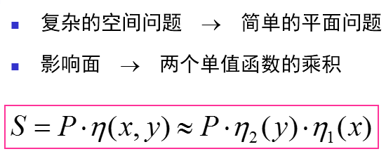

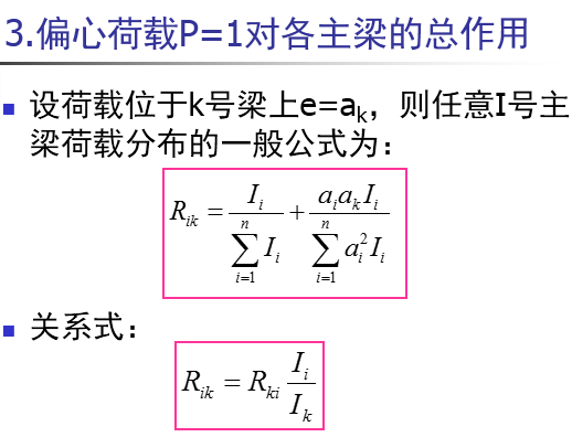

梁桥作用荷载P时,结构的刚性使P在x、y方向内同时传布,所有主梁都以不同程度参与工作。可类似单梁计算内力影响线的方法,截面的内力值用内力影响面双值函数表示,即
荷载横向分布系数 m

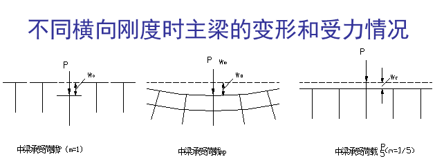

如果某梁的结构一定,轮重在桥上的位置也确定,则分布给某根梁的荷载也是定值。在桥梁设计中,常用一个表征荷载分布程度的系数m与轴重的乘积来表示该定值。m 即为荷载横向分布系数,它表示某根梁所承担的最大荷载是各个轴重的倍数。

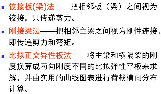

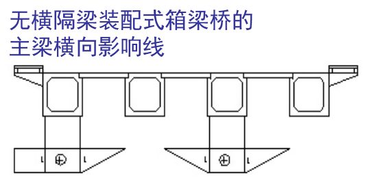

常用几种荷载横向分布计算方法

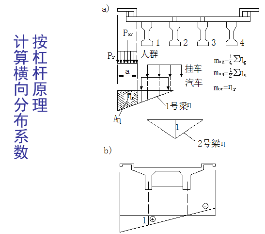

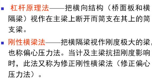

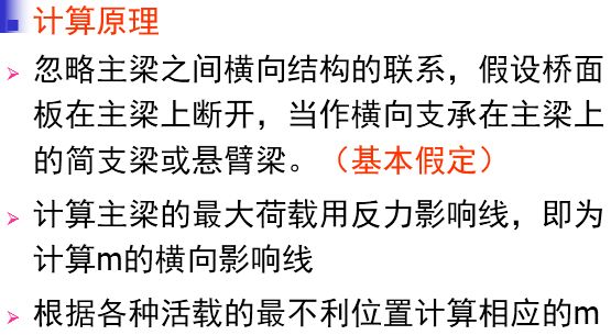

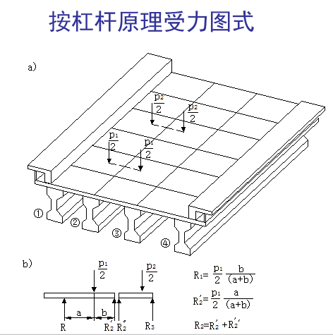

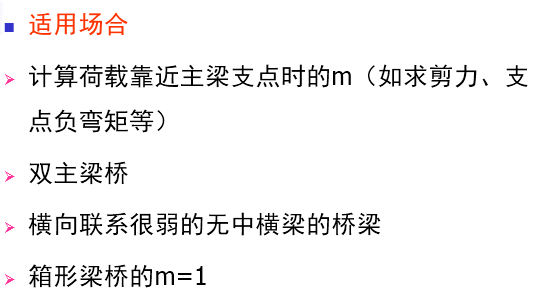

杠杆原理法

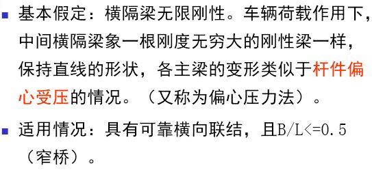

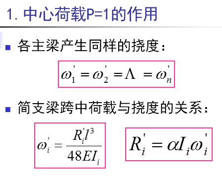

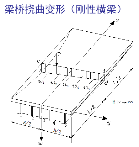

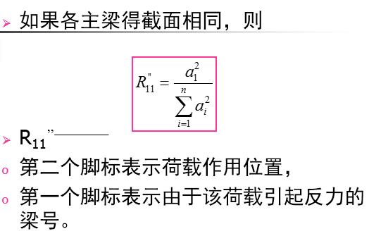

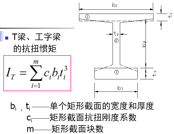

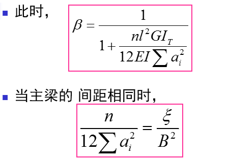

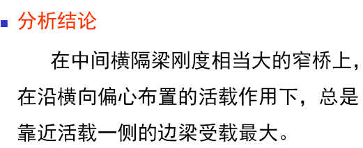

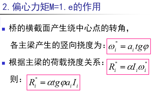

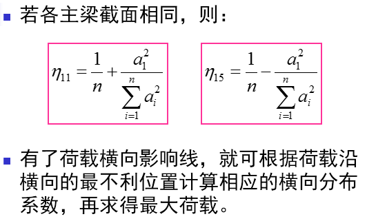

刚性横梁法

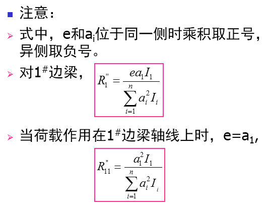

刚性横梁法横向分布系数计算图示

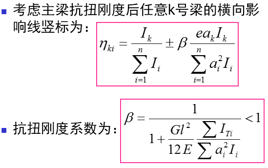

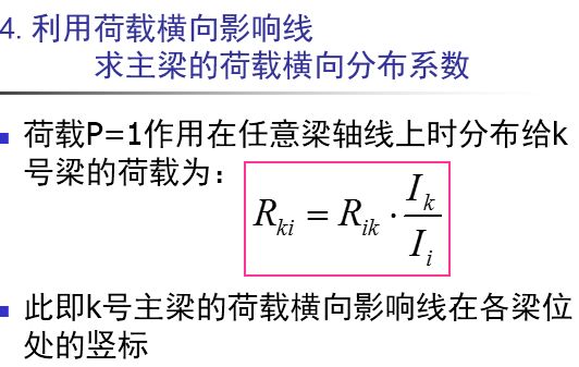

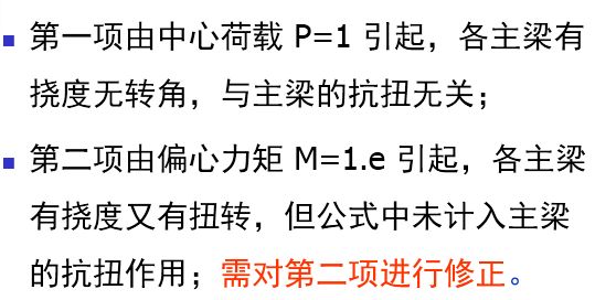

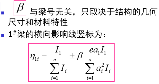

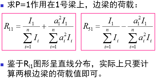

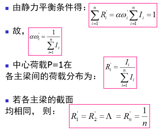

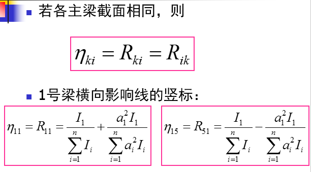

修正刚性横梁法
公路桥梁荷载横向分布计算
