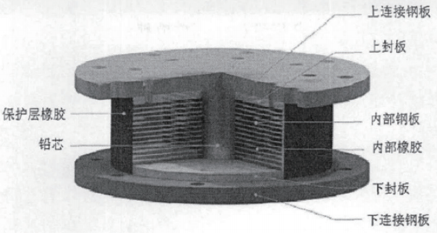

 # 铅芯橡胶支座 #
铅芯橡胶支座 是一种 减隔震支座 ,它是由普通叠层橡胶支座在其中间竖直地灌入适当直径的铅芯形成。
叠层橡胶支座承 担桥梁上部结构传递下来的 重量 和 水平位移 的功能,地震时铅芯在橡胶支座剪切变形时,靠塑性变形 吸收能量 ,地震后铅芯又通过 动态恢复 与 再结晶 过程,以及橡胶的剪切拉力的作用,使桥梁自动恢复原位。
铅芯屈服应力较小,地震作用下钢筋屈服,刚度降低,延长了结构周期,则铅芯橡胶支座使隔震支座和阻尼器的功能一体化,可以单独在隔震中使用,没有必要额外设置阻尼器,是目前比较理想的减隔震装置。
铅芯橡胶支座剖面图

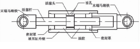

 # 液体粘滞阻尼器 #
粘滞阻尼器 是根据流体运动,特别是当流体通过节流孔时会产生节流阻力的原理而制成的,是一种与 活塞运动速度 相关的阻尼器。
粘滞阻尼器 刚开始主要出现在军工、机械等领域的减震系统中,后来由于其在耗能减振方面的优良性能,例如 吸收 和 耗散能量 的能力强、阻尼力——位移滞回曲线圆滑饱满等,逐渐被引入到 土木工程领域 ,并迅速得到了该领域工程设计人员的认可而广泛应用。
典型粘滞阻尼器剖面图
当发生地震时,它通过内部 相互作用 ,包括阻尼介质与活塞之间的相互作用、阻尼介质与油缸之间的相互作用、介质之间的相互作用、活塞杆与密封件之间的相互作用实现了机械能转换为热能并耗散掉,从而在很大程度上 削弱 了地震的能量。
液体粘滞阻尼器作为速度相关性的 耗能元件 ,它在增加 结构阻尼比 方面做出了巨大的贡献,且对结构只提供附加阻尼而不会增大桥梁的刚度。
此外,它还具有阻尼系数调整幅度大、经济性好、适用性好、维护费用低等优点使其在桥梁抗震中始终占领着举足轻重的地位。
