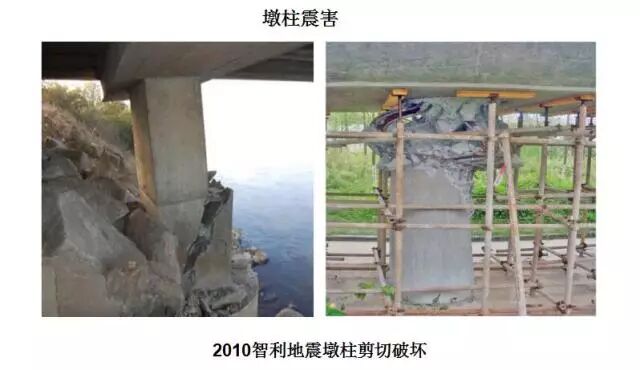

1.3墩柱破坏。墩柱破坏主要包括弯曲强度不足、弯曲延性不足、纵筋搭接区的抗弯能力以及剪切强度不足等。墩柱的破坏往往引起连锁反应,如落梁、整个结构的倒塌等。

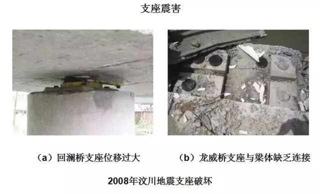

1.4支座破坏。在地震力的作用下,如果上、下部结构的相对位移过大可能造成支座锚固螺栓拔出、剪断,活动支座脱落及支座本身构造上的破坏等,导致结构力传递形式的变化,进而对结构的其他部位产生不利的影响。

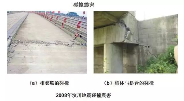

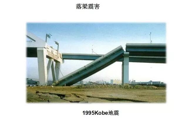

1.5落梁破坏。支撑连接构件失效后,上、下部结构的相对位移进一步加大,相邻梁体发生相互冲击,造成撞击破坏甚至落梁的发生。

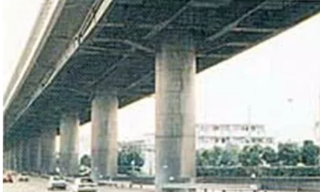

桥梁在地震中往往下部结构破坏,所以在抗震设计中桥墩比桥梁重要。并且桥墩是桥梁结构中最重要的承重构件,桥墩破坏将导致整个桥梁结构的倒塌。在地震作用下,它是压、弯、剪构件,其变形能力不如以弯曲作用为主的梁,因此要使桥梁结构具有较好的抗震性能,应该确保桥墩有足够的承载力与延性。即从桥梁整体结构的角度出发进行桥梁抗震设计,应该要求“强墩弱梁”。
如今人们对地震的研究还有待深入,提高结构的变形能力,增加结构延性,提高结构耗能能力对于改善结构的抗震性能有着重要的意义。结构的弯曲破坏是塑性破坏,发生弯曲破坏时,钢筋屈服形成塑性铰,从而具有塑性变形能力,构件表现出很好的延性,而且结构的塑性变形使得刚度下降,其所分担的地震作用也相应减少。当结构发生弯曲破坏时可以有效地通过变形来吸收和耗散能量。
而结构剪切破坏时,其破坏形态是脆性破坏或者延性很小,不能满足桥梁延性设计的要求。桥墩在地震作用下要有足够的延性,其控制截面处的抗剪承载力要大于抗弯承载力,在弯曲破坏之前不发生剪切破坏。即从个别受力构件的角度出发进行桥梁抗震设计应该要求受力构件“强剪弱弯”。

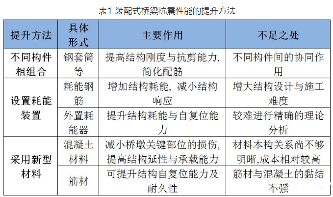

针对装配式桥墩的力学特点,国内外学者从不同角度提升其抗震性能提出几种提升方法:
(1)不同构件相组合:采用钢套筒、碳纤维布、FRP套筒包裹部分节段,或采用内外均布置钢筒,在钢筒中间灌注高性能混凝土的空心组合形式,增强装配式桥墩的抗震能力。
(2)设置耗能装置:采用形状记忆合金作为装配式桥墩的耗能钢筋,提高结构的阻尼比;在墩柱的关键部位设置外置耗能器,例如在桥墩底部阶段设置橡胶垫,并在墩柱与基座间设置钢角组成耗能体系。
(3)采用新型结构材料:在装配式桥墩潜在塑性铰区节段采用纤维增强水泥符合材料、混杂纤维混凝土或水泥基复合料,采用玄武岩纤维筋或SMA筋代替普通钢筋,增强结构的延性,减小塑性铰区的损伤和残余位移。

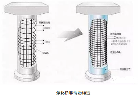

1.钢筋砼墩柱:主筋直通墩顶,加密加粗箍筋或用钢板外包;
2.钢制墩柱:钢管中填砼及增加纵向筋;
日本城市道路高度发达。不仅是桥梁的上部结构,在下部结构中也有大量采用钢制结构的工程实践。在城市桥梁建设过程中大量采用结构形式灵活、工厂预制化程度高的钢制桥墩,所有的钢制桥墩都必须经过针对地震的动力学分析。
①钢筋砼墩柱:主筋直通墩顶,加密加粗箍筋或用钢板外包;②钢制墩柱:钢管中填砼及增加纵向筋;

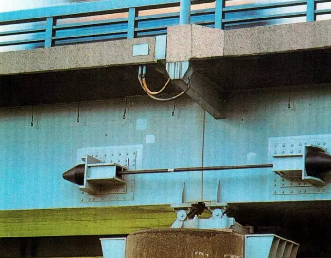

3.增加防落梁措施:增强梁与柱、梁与梁之间的联系,并设置双重防落梁(水平和垂直方向);

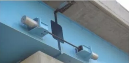

落桥是最严重的桥梁震害之一。因此需要加强桥面的连续构造以及提供足够的宽度,以防止主梁发生位移落梁;另外还应适当地加宽墩台顶盖梁及支座的宽度,并增设防止位移的隔挡装置。实例研究表明,防落梁装置等的设置对桥梁的动力响应特性影响比较重要,它可以防止在地震时桥梁上部结构的下落,避免地震对桥梁结构带来巨大损坏。
防落梁装置将桥梁上部结构拉住,防止其掉落。

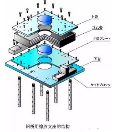

6.橡胶支座
橡胶支座的上下均有钢板,上边通过剪力键及螺栓与钢梁连接,下边通过锚固螺拴与下部结构固定。即使对混凝土桥,上下也都设锚固螺栓。如果在横桥方向不进行水平力分散设计时,在支座的侧面设置挡块。

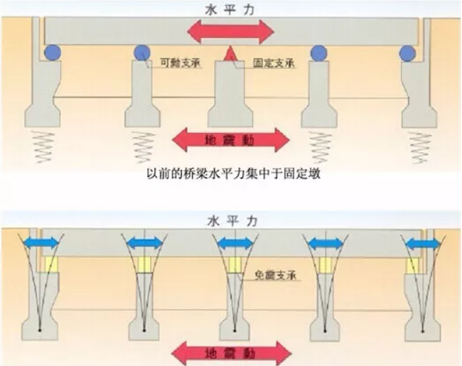

7.水平力分散支座
1995年阪神地震后,日本桥梁的抗震设计有许多重大变化。由于大规模地震时破坏力特别巨大,尤其对于水平方向采用一点固定的连续多跨桥梁,固定墩及其支座工作条件过于恶劣。于是对于新设计的多跨桥梁,均通过橡胶支座采用了水平力分散设计。在日本,通常只有铅芯支座或高阻尼橡胶支座等具有非线性特性的支座才称为免震支座,仅依靠橡胶的水平弹性作用起在各下部结构中分散水平力作用的支座被称为水平力分散支座。
采用水平力分散支座或免震支座使得各下部结构共同分担水平地震动

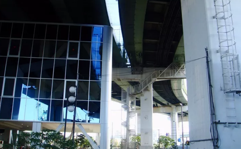

看日本的桥梁,一般在梁下、在墩侧,总设置有花样繁多的楼梯。究其用途,主要分为三类:维护用楼梯、逃生用楼梯、观景用楼梯。
