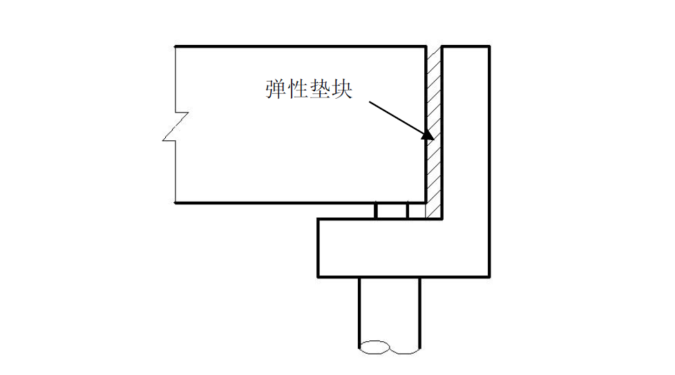

4、桥台胸墙应适当加强,并在梁与桥台胸墙之间加装橡胶垫或其他弹性衬垫,以缓和冲击作用和限制梁体位移。同时,加装的橡胶垫或其他弹性衬垫不应限制梁体在正常使用时的自由伸缩。其构造示意如图1 所示。
图1 梁与桥台之间的缓冲设施

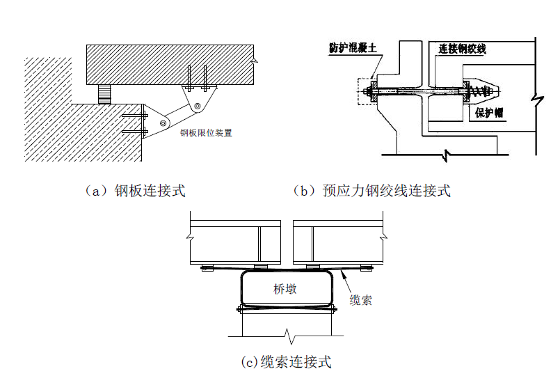

3、应采用合理的限位装置,防止结构相邻构件产生过大的相对位移。
条文说明
使用横向和纵向限位装置可以实现桥梁结构的内力反应和位移反应之间的协调。一般来讲,限位装置的间隙小,内力反应增大,而位移反应减小;相反若限位装置的间隙大,则内力反应减小,但位移反应增大。
横向和纵向限位装置的使用应使内力反应和位移反应二者之间达到某种平衡;另外,桥轴方向的限位装置移动能力应与支承部分的相适应。限位装置的设置不得有碍于防落梁构造功能的发挥。
限位装置可使用与图2 类似的结构。

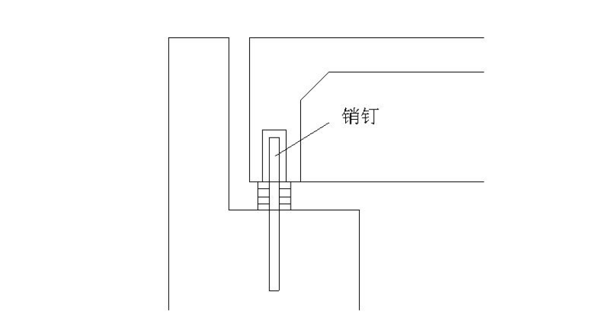

11、桥面不连续的简支梁(板)桥,宜采用挡块、螺栓连接和钢夹板连接等防止纵横向落梁的措施(图3)。
连续梁和桥面连续简支梁(板)桥,应采取防止横向产生较大位移的措施。
图3 常用限位装置
