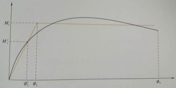

2.1曲率延性系数(反应延性构件临界截面的相对延性)
截面屈服后的曲率与屈服曲率之比,最大曲率延性系数
屈服曲率的定义
屈服曲率定义为截面最外层受拉钢筋初始屈服时的曲率;(适用于能形成“受拉铰”的适筋构件,计算钢筋混凝土延性桥墩的屈服曲率时采用)
屈服曲率定义为截面混凝土受压区最外层纤维初次达到峰值应变值时的曲率。(适用于出现“受压铰”的超筋构件或高轴压比构件,计算建筑结构中的框架柱)

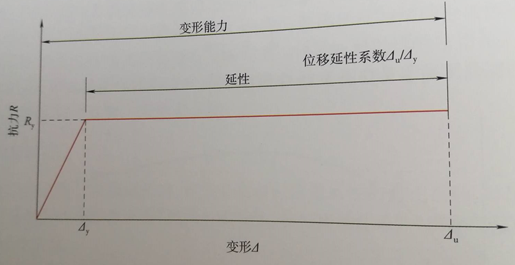

延性、位移延性系数和变形能力
变形能力是指其达到破坏极限状态时最大的变形,延性是指其非弹性变形能力,而位移延性系数是指最大位移与屈服位移之比。

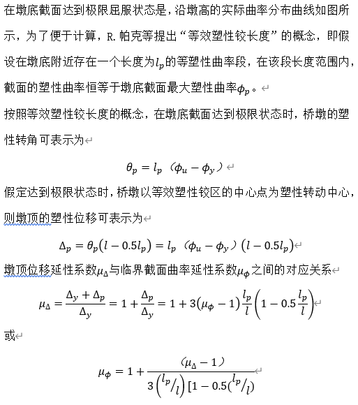

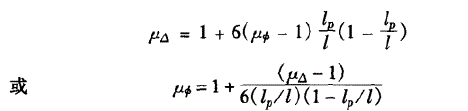

曲率延性系数与位移延性系数的关系

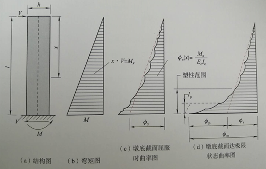

对独柱式悬臂桥墩,其墩顶位移与桥墩的曲率分布之间,存在如下关系
在墩底截面刚刚屈服时,可认为曲率沿墩高成线性分布
于是可得墩顶的屈服位移

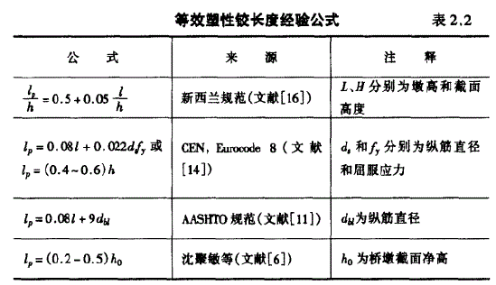

对于多柱式桥墩在横桥向水平地震作用下,墩顶和墩底都可能出现弯曲塑性铰,假定反弯点位于柱中间,则由以下公式
公路桥梁抗震设计规范 JTG/T 2231-01-2020
