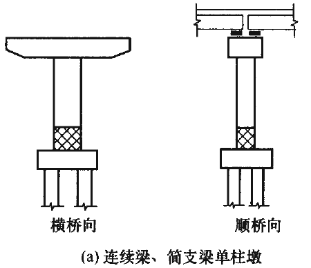

      类型I抗震体系:地震作用下,桥梁的塑性变形、能耗部位位于桥墩,即潜在的塑性铰区域,见下图:

     ①选择潜在塑性铰:如上图所示,连续梁、简支梁的独柱结构,塑性铰一般为柱底,当连续梁采用墩梁固结时,塑性铰为柱顶和柱底;连续梁、简支梁为双柱结构时,塑性铰在柱顶和柱底位置。
