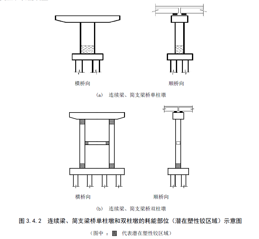

地震作用下,桥梁的弹塑性变形、耗能部位位于桥墩,典型单柱墩和双柱墩的耗能部位即潜在的塑性铰区域如下图:
对钢筋混凝土桥梁,目前国内外采用的结构抗震体系主要有两类。
一类是按延性抗震设计的桥梁,地震作用下利用桥梁墩柱发生塑性变形,延长结构周期,耗散地震能量。对这类结构,允许发生塑性变形的耗能部位一般应选择在易于检查和修复的构件上。
图3.4.2 给出了简支梁桥单柱墩和双柱墩的适宜耗能部位示意图,对有系梁双柱墩,在墩柱和系梁的节点部位也可能发生塑性变形,一般宜考虑塑性变形发生在系梁上。

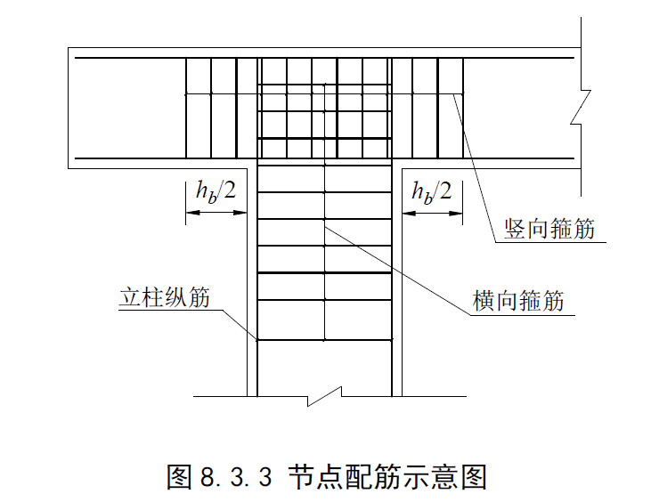

三、节点构造细节设计

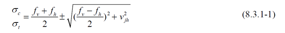

1、节点主拉应力和主压应力的计算详见规范P88页(式8.3.1-1);

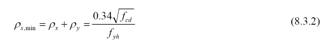

2、如主拉应力图片,节点的水平和竖向箍筋配置可按下式计算:   图片
3、如主拉应力图片, 节点的水平和竖向箍筋配置按以下要求设置 :
①节点中的横向配箍率不应小于本规范第8.2.1 条、第8.2.2 条对塑性铰加密区域配箍率的要求,横向箍筋的配置见图8.3.3;
②在距离墩柱侧面hb/2的盖梁范围内配置竖向箍筋,hb为盖梁的高度,竖向箍筋见图8.3.3,可按下式计算单侧竖向箍筋面积Av:
Av≥0.174As
式中:As为立柱纵筋面积;
4、节点中的竖向箍筋可取Av/2。
