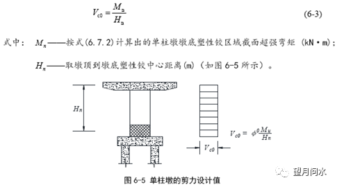

规范6.7.4条,墩剪内需: 单柱墩塑性铰区域截面顺桥向和横桥向超强弯矩可按本规范第 6.7.2  条计算,计算Mu时最不利轴力可取为恒载轴力。单柱墩沿顺桥向和横桥向的剪力设计值应取与墩柱塑性铰区域截面超强弯矩所对应的剪力值,根据塑性铰区域截面超强弯矩来计算。见图2。
(图2 单柱墩内力需求计算)

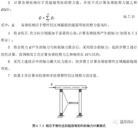

规范6.7.5条,墩剪内需: 双柱墩和多柱墩塑性铰区域截面横桥向超强弯矩和剪力设计值可按迭代法计算。 极限弯矩 受到截面、配筋、轴力的影响,故双柱墩或多柱墩塑性铰区域横桥向弯矩和剪力需要分步计算,具体见桥抗6.7.5条,采用迭代法计算超强弯矩对应的剪力,直到两次求解的剪力误差在10%以内,停止迭代。此过程跟pushover迭代求双柱墩横桥向位移能力类似,本质目的是:找出墩柱轴力(最不利轴力),计算超强弯矩,求解剪力。见图3。
(图3 双柱墩或多柱墩横桥向内力需求计算)

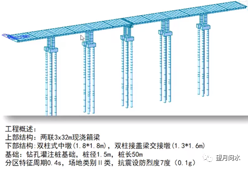

本次实操模型简介见图4。
(图4 模型简介)

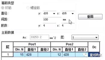

(5)第五步:定义桥墩的普通钢筋
桥墩截面的普通钢筋在设计/RC设计/RC截面配筋里面,在数据库/用户中定义的墩柱截面,有8种可以实现截面配筋,在配筋选项卡中,有主筋和箍筋两部分数据,主筋分多层,单层有两个方向Pos1和Pos2,Div.N表示主筋数量,DC表示保护层厚度,见图5。
(图5 墩柱截面钢筋输入)

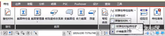

计算超强弯矩需要用到M-φ曲线中的极限弯矩,这就需要定义材料的非线性本构关系,有2种材料需要定义,一种是混凝土,一种是钢筋。
在特性-弹塑性材料-非弹性材料特性值中定义,见图6。
(图6 定义弹塑性材料特性)

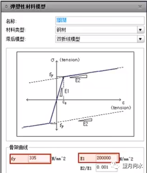

首先,定义钢材,选用双折线模型,见图7,骨架曲线中屈服强度fy和弹性模量E值按规范取值即可,一般不考虑钢筋增强,故E2/E1=0.001。

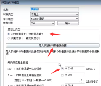

其次,定义混凝土材料,一般采用Mander本构,由于Mander本构混凝土抗压强度是棱柱体强度,需要将规范中混凝土立方体强度乘以0.85的修正系数。混凝土需要定义2种,一种是素混凝土,一种是约束混凝土。
无约束混凝土 ,只跟混凝土材料强度有关系,跟钢筋没有关系,故直接导入导入截面数据,调整混凝土强度(0.85)即可,见图8。
(图8 定义无约束混凝土)

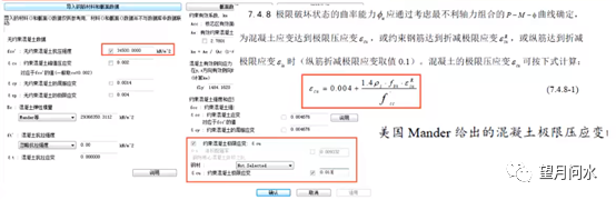

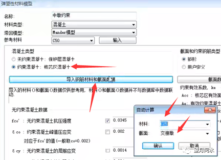

约束混凝土需要导入材料和截面,截面其实是钢筋数据,其他数据程序根据导入的参数自动进行计算,有两个参数需要调整,一个混凝土抗压强度fco(0.85调整),一个是约束混凝土极限压应变εcu,见图9。极限压应变有2处用到,一处是定义非弹性材料,一处计算M-φ曲线中极限曲率评估条件。
(图9 定义约束混凝土)

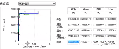

(7)第七步:计算M-φ曲线

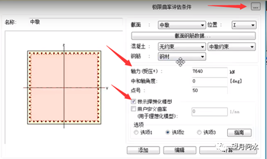

定义完上述钢材、素混凝土、约束混凝土,就可以计算M-φ曲线,在特性/弯矩-曲率中进行计算,先选择截面,选取钢材、2种混凝土材料,在极限曲率评估条件中选择类型1,其中箭头指示的3种类型都是规范认可的,常用类型1确定极限曲率类型,见图10和图11。轴力很重要,主要是那种工况下的轴力。此时就可以计算此轴力下的M-φ曲线,见图12,图中可以查到初始屈服弯矩、等效屈服弯矩、极限曲率,注意图中不能查极限弯矩,需要导出详细计算结果查找,因为新规范中极限曲率位置对应的不是极限弯矩。注意:中和轴角度是0度,代表是y轴方向,是横桥向方向,90度是顺桥向方向。

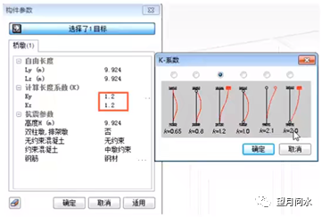

(4)定义构件参数
选择定义好的桥墩,系统直接读取墩柱自由长度,需要定义计算长度系数,见图14和图15,抗震参数中高度H自动读取,确定是否为双柱墩、排架墩,选择定义好的无约束混凝土、约束混凝土和钢材,CDN要自动计算M-φ曲线。

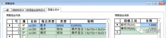

(5)生成荷载组合
在混凝土设计中选择自动生成即可,此时组合为方向组合,采用SRSS组合,在civil中有振型组合,一般采用CQC组合,见图16。

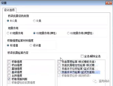

(8)设置设计选项
在设置中选择E2弹性,先不选择桥梁抗震验算内容,只判断桥墩是否屈服,见图17。此时需要注意桥墩强度验算材料强度可以自行选择设计值和标准值,规范没有明确说明,设计者可以自行考虑,个人意见可以采用标准值。
(图17 E2弹性设置选项)
(9)运行计算并查看结果
查看结果时,如果桥墩强度没有屈服,可直接调整设置选项中的E2弹塑性验算,此时选择桥墩强度验算,可以先不看桥墩位移,如果此时桥墩强度仍然是满足强度要求(判断屈服和桥墩强度验算不是一回事),可见位移肯定是满足的,不用再次计算。

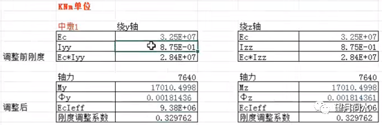

如果桥墩强度屈服,需要进行桥墩墩顶位移验算,此时桥墩进入屈服状态,需要调整桥墩有效抗弯刚度,程序采用刚度调整系数来调整,在规6.1.9条中通过等效屈服弯矩和等效屈服曲率来计算屈服后刚度,用此刚度比上屈服前刚度就是刚度调整系数,见图18和图19。
(图18 有效抗弯刚度)
(图19 刚度调整系数)
(10)施加刚度调整系数(桥墩位移需求)

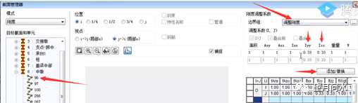

在特性-截面管理器-刚度中,先选择截面(选择一个截面,所有截面都跟着调整),添加Iyy和Izz的刚度调整系数,然后选择添加,此时所有截面都添加了该系数,见图20。注意:一定要选择好边界组,并且在施工阶段中激活该组。
(图20 刚度调整系数施加)

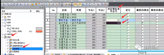

然后再工具栏-参数-连接参数中,在对应墩柱顶节点号添加进去,见图23,也可以在表格定义其他支座参数。

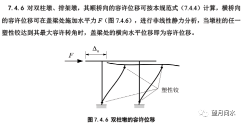

规范7.4.6条,专门规定双柱墩横桥向允许位移的计算方法,是一种非线性静力分析方法,见图25,当任一塑性铰达到其最大容许转角时,即是达到最大容许位移。
(图25 pushover分析)

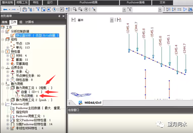

①另建一个双柱墩的civil分析模型,将成桥阶段上部荷载以集中力的形式施加在支座位置处,上部荷载可以在弹性连接中查看(显示-边界-弹性连接/弹性连接号),在结果表格中查看对应弹性连接号的轴力。注意:节点号和弹性连接号不一定相同,注意对应。
将上部荷载集中和双柱墩自重作为恒载施加在模型上,见图28。
(图28 上部荷载施加)

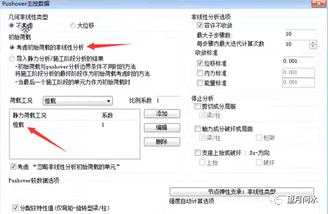

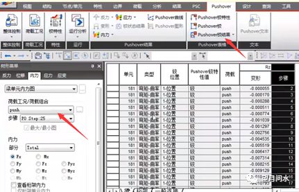

③定义完节点荷载,在civil中运行分析,然后才能使用pushover。在pushover界面中,先定义整体控制参数,不考虑几何非线性,考虑初始荷载的非线性分析,见图29,其他数据不用定义。
(图29 pushover主控数据定义)

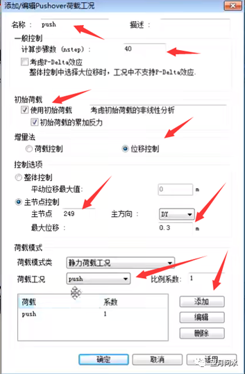

④添加荷载工况,计算步骤数不宜过少,一般采用位移控制,最大位移不宜过大,选择定义的荷载工况,见图30。
(图30 定义pushover荷载工况)

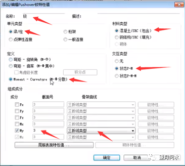

⑤定义铰特性,一般采用M-φ分散,状态采用P-M交互类型,截面号3个,骨架曲线采用三折线类型,见图31。
(图31 定义pushover铰特性)

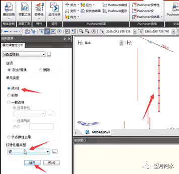

⑥分配塑性铰特性,一般无法判断塑性铰的在墩顶、墩底的具体位移,可以全部选中单根柱,全部添加铰特性,见图32。
(图31 分配铰特性)
⑦运行pushover分析,查看铰结果,可以查看pushover内力结果,只不过要分荷载部查看,如果想查看pushover曲率,在pushover铰结果-变形中激活记录,选择荷载工况,选择所有荷载步,选择曲率旋转方向(横桥向曲率),见图32。
(图31 pushover铰结果-横桥向曲率)

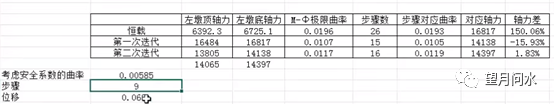

⑧迭代计算,根据水平力推的方向,找到最不利墩柱的顶、低单元号,读取该单元的变形结果。根据恒载轴力,先计算一个M-φ曲线,得到极限曲率;在墩顶、墩底单元找到首先达到恒载轴力作用下的桥墩极限曲率状态的那一步,然后找到对应这一步的墩柱顶底轴力值,采用这个轴力重新计算一个M-φ曲线,确定一个极限曲率,再去找达到这个曲率的荷载步,然后查看该荷载步对应的轴力;再次根据找到的轴力计算M-φ曲线,重新得到一个极限曲率,再次去找对应曲率的荷载步,然后查看该荷载步下的墩柱轴力,在上下两次查找的轴力误差在10%以内(规范规定是剪力差,两者基本一致),可以停止迭代计算,这个以轴力找轴力的目的,就是找到达到极限曲率时的轴力,从而确定真正屈服时的极限曲率,用找到这个轴力对应的极限曲率除以2就是容许曲率,查看达到容许曲率对应的荷载步,就是达到了容许横向位移,见图32。
(图32 迭代计算找到横向容许位移)
你刚开始不知道破坏时墩柱轴力是多少,所以你要找到这个轴力,但是肯定不是恒载轴力;但是你可以从恒载轴力开始找,通过恒载轴力计算出一个极限曲率,然后找对应这个极限曲率的荷载步,根据荷载步查到对应荷载步的墩柱轴力,然后进入下个循环,这种通过极限曲率为纽带(M-φ曲线作为工具)以轴找轴的过程就是pushover分析。
对比能力保护构件墩身剪力的求解过程,见图33,也是一个以轴找轴的过程,你刚开始不知道破坏时最不利墩身的轴力有多大,所以你要去找到这个轴力,只不过规范6.7.5条,通过超强弯矩求整体剪力的形式作为纽带来找这个破坏时对应的轴力,当两次迭代剪力在10%以内,则找到这个轴力,同时计算出对应轴力下的超强弯矩,进而计算出超强剪力,控制墩身剪力内力需求值。
