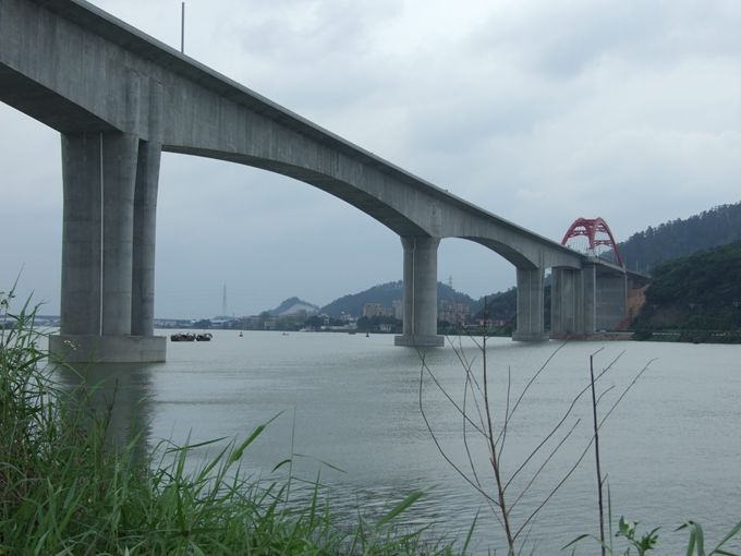

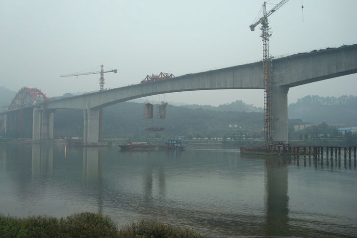

     高速铁路由于速度高、冲击荷载大、无砟轨道系统精度要求高、桥梁设计使用年限(100年)长,因此对于大跨连续刚构桥的施工精度、工后沉降以及跨中徐变挠度都提出了更高的要求。广深港铁路客运专线沙湾水道特大桥跨越紫坭河水道、沙湾水道设计为(104+168×2+112)m和(112+168×2+104)m预应力混凝土连续刚构桥,砼强度等级C60,梁部采用悬臂浇筑法施工。
图1.1沙湾水道特大桥跨越紫坭河水道(104+168×2+112)m
连续刚构桥立面示意图

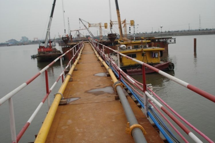

本桥主墩位于水中,从岸边搭设栈桥至墩位,作为通道。墩位处设塔吊,作为垂直提升机具。混凝土采用输送泵泵送至施工现场。0#块采用墩顶托架法施工,混凝土分两次浇筑。悬浇施工采用三角挂篮,合龙顺序为先中跨后边跨,合龙段两侧设水箱配重,利用挂篮主桁架形成合龙段井字形吊架。

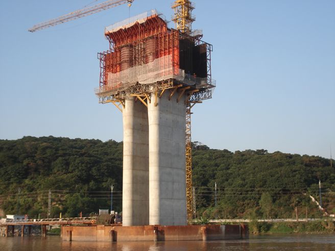

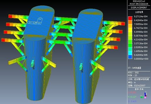

0#块采用墩顶托架法施工,单片三角托架在地面采用型钢焊制,塔吊安装,与墩身顶部预埋钢板相连,0#块托架结构检算见图5.2-1。
0#块托架结构计算图
0#块施工图

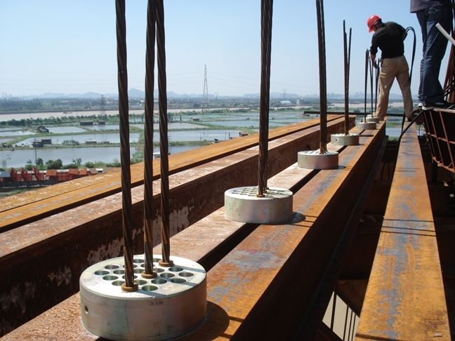

0#块托架采用钢绞线张拉法预压,从托架顶安装钢绞线与承台预埋钢绞线相连,在托架顶采用千斤顶按设计荷载进行张拉。0#块托架预压荷载等于承受最大荷载的1.1倍。
0#块托架预压
0#块托架预压施加荷载

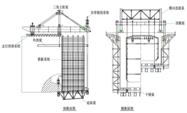

1)挂篮设计与施工
本桥连续梁设计为单箱单室,最重悬浇节段286t,节段长度3m~4m。大吨位梁段挂篮一般采用菱形或三角形特制挂篮,本桥采用LM-300型三角挂篮。

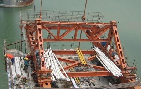

(1)挂篮
挂篮主要由三角主桁架、前后横向联结系、顶横梁、前后下横梁、底纵梁、模板系统、吊带锚固系统、走行滑移系统及张拉平台等组成。
LM-300三角挂篮设计
后下横梁与吊带采用铰结,有利于调整梁底线形和保证两次接缝严密。挂篮行走采用无配重后锚固自行系统,减轻了挂篮自重,每只挂篮自重115t。
挂篮主桁架前斜吊带设计可以采用精轧钢和千斤顶进行预紧,大大降低了挂篮总体施工挠度,确保了施工安全和施工质量。挂篮内模系统与内滑梁采用滚轮连接,可以方便内模系统滑移抽出。

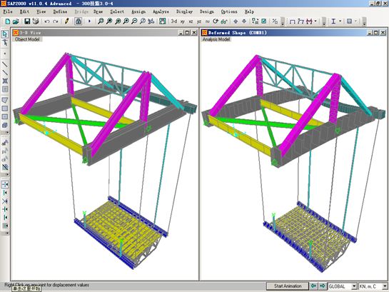

挂篮检算采用SAP2000建模进行整体分析,经检算,主桁架结构稳定,刚度大,变形量小,挂篮满载状态下最大挠度为16.7mm。
挂篮3D模型及模型受力后的变形

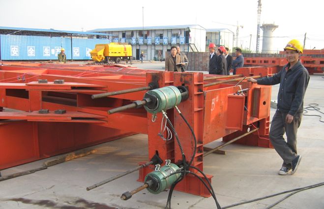

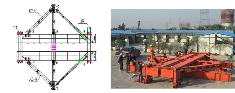

(2)挂篮预压
挂篮预压在地面进行,首先在平地上平铺3条顶横梁作为调平架,采用水准仪调平。然后在调平架上拼装主桁架,两片主桁架相对,支点O处将前支座上好,后端A点用3条扁担梁和6条Φ32精轧螺纹钢锚固。在前端B节点处放置2条扁担梁,采用4根Φ32精轧螺纹钢穿过扁担梁连接,利用两台YCW80B-200型千斤顶分别分级张拉。最大荷载按最不利状态下挂篮主桁架受力的1.20倍,。预压按10%、25%、50%、75%、100%、120%的级差分级加载,加载完毕后每6小时观测一次,应力和挠度值稳定后,分50%、10%、0%三级卸载。在加载前,在主桁架OB、AC、OC杆和BC的两条吊带分别贴应变计,分级加载和卸载时分别读取应力值。在A、O、B点分别安装位移计,以测量分级加载和卸载时的主桁架各点挠度值。
挂篮预压示意图
挂篮主梁预压

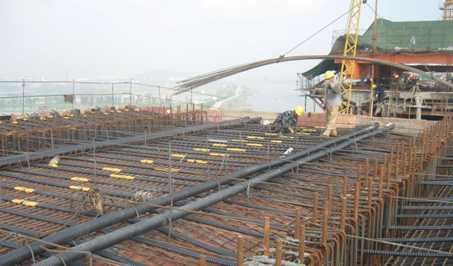

(1)钢筋施工
A.钢筋加工制作
① 钢筋加工前调直并清理干净,不得有油渍、漆污、水泥浆等。
② 下料时,根据梁体钢筋编号和供料尺寸的长短,统筹安排,采用连续配料法下料以减少钢筋的损耗。
③ 弯制钢筋宜从中部开始,逐步弯向两端,弯钩应一次完成。
④ 钢筋接头采用闪光对焊、电弧焊等焊接形式。在正式施焊之前先进行试焊,掌握好各项技术参数,试焊合格后进行批量生产。
B.钢筋绑扎
① 绑扎顺序为:底板钢筋→腹板钢筋→顶板钢筋。绑扎钢筋的同时安装相应部位的波纹管。
② 钢筋在车间加工为半成品,运至现场后绑扎成型。
③ 钢筋绑扎过程中要合理安排不同钢筋的绑扎顺序。
④ 保护层采用细石砼垫块,强度≧60MPa,梅花形布置,每平方米不少于4个。

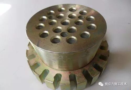

C.预应力束(筋)张拉。
为确保预应力束张拉控制应力的准确性,在预应力束进行张拉前,需进行孔道摩阻试验,制作2个装有预应力管道、锚垫板、配有钢筋的试件,分别选取梁体设计图中2种类型的钢绞线束进行测试。管道布置与连续梁设计图中一致,要求顺直,加强定位(详见图5.3.2-2)。混凝土强度等级与梁体设计强度一致,试验前混凝土要求强度达到100%。试验前需先清孔,待实验人员到位后安装检测片后,方可安装锚具、夹片。若试件强度不足、管道不平直或锚口、喇叭口位置则不满足实验条件,必须重新制作试件。加载顺序共分4级,各级荷载分别为设计张拉控制应力的10%、30%、50%、70%,加载到最大值(设计张拉力的70%)后,张拉千斤顶回油,并卸载到设计张拉力的10%,并做好伸长量的各项记录。
试验过程中若发现测试数据异常或其它意外情况,应立即停止加载,待情况查明后方可重新恢复加载。根据预应力钢束与管道壁的摩擦系数u和管道每米局部偏差对摩擦的影响系数k确定预应力孔道摩阻损失。一般按下列公式进行计算:
ση=σσcon[1-e-(uθ+kx)]
式中:
σσcon—预应力钢筋锚下的张拉控制应力(MPa);
θ—从张拉端至计算截面曲线管道部分切线的夹角之和(rad);
x—从张拉端至计算截面的管道长度,可近似取该管道在构件纵轴上的投影长度(m);
u—预应力钢束与管道壁的摩擦系数;
k—管道每米局部偏差对摩擦的影响系数。
摩阻试验试块安装图(mm)
预应力束张拉主要注意事项如下:
①千斤顶和油压表使用前按照相关规范进行标定并配套使用。
②张拉顺序:按设计张拉顺序进行。
③锚具夹具安装前应逐个检查是否有裂纹或变形,锚下混凝土是否密实,并清除支承面上的杂物。
④张拉以应力为主,以伸长量校核进行双控,实际伸长量与计算伸长量之差不得大于±6%。纵向束张拉为两端同时进行。
⑤张拉程序:0→0.1σk→0.5σk→1.0σk→持荷5分钟→缓慢回油锚固→计算伸长量→回油卸载至0。

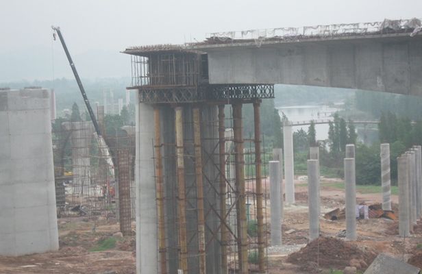

边跨直线现浇段采用支架法施工,墩身较高时可采用墩顶支架法施工。支架搭设完毕后应进行预压,预压荷载为最大承受荷载的1.1倍。边跨现浇段应在主墩边跨悬浇结束前施工完成。
边跨现浇段施工

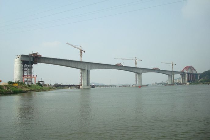

(五)合龙段施工工艺及技术

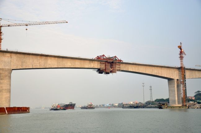

合龙段采用井字形吊架法施工,悬浇至合龙段后,合龙口一侧挂篮后退,另一侧挂篮前移,形成合龙吊架。合龙遵循“低温灌注,既拉又撑还抗剪”的原则。选择在一天之中气温较低、温度变化幅度小的时间内进行混凝土灌注,保证合龙段新灌注的混凝土处于气温变化不大的环境中、在受压的状态下达到终凝,从而避免混凝土受拉开裂。
中跨合龙段施工
中跨合龙后
全桥合龙后

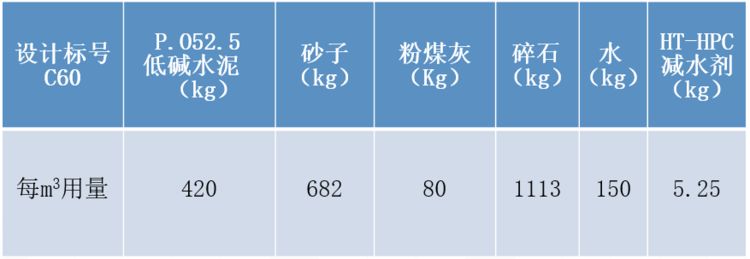

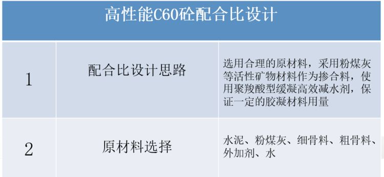

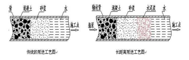

(六)夏季高性能砼长距离泵送施工工艺及技术
长距离泵送混凝土施工
表 主桥箱梁混凝土配合比
混凝土泵送工艺及技术
混凝土输送示意图
