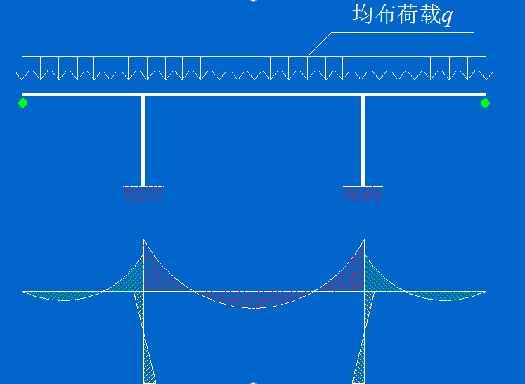

上部结构需计入由于墩梁固结对其内力的影响,因桥墩需有一定的柔度,所受弯矩有所减少,在墩梁结合处有刚架受力性质。连续刚构桥由活载引起的跨中区域正弯矩较连续梁要小,但当墩高达到一定高度后,两者上部结构内力相差不大。
▲连续刚构桥的内力图
    连续刚构桥墩根部恒载和活载弯矩随着桥墩加高而减小,但墩高达到40m以上时,减小的速率很小;连续刚构桥梁体内的恒载、活载轴向拉力随着桥墩加高而减小,但墩高达到30m以上时,减小的速率很小。

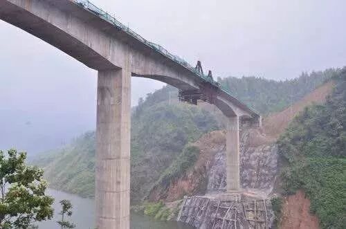

(1)墩身形式分别有:
▲单柱式墩
单柱式墩截面形式多为闭口箱形截面,多用在深谷和深水河流的高桥墩上。

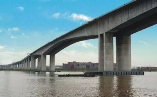

▲双柱薄壁墩
双柱薄壁墩能减小根部梁弯矩峰值,而薄壁墩又有空心、实心之分。实心双壁墩施工方便,抗撞击能力强;空心双壁墩可节约混凝土40%左右。双柱薄壁墩的中距通常为主跨跨度的1/20~1/25。

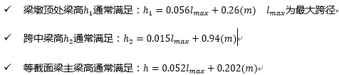

主梁截面形式主要采用箱形断面,尺寸拟定与连续梁桥基本一致。由于连续刚构桥跨中活载弯矩比同跨径连续梁桥小,因此跨中梁高略小于连续梁桥。
墩身尺寸拟定主要考虑墩身与主梁之间的刚度比,以减少次内力的产生。墩身高度主要有桥面标高、桥梁建筑高度、桥下净空高度、主梁高度等因素确定。墩柱纵向厚度一般采用高度的1/8~1/15。
