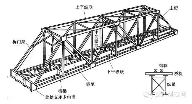

2.下承式简支桁架桥各组成部分及其作用

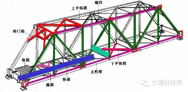

下承式栓焊简支钢桁梁由五个部分组成:主桁、桥面、 桥面系、联结系和支座。
①主桁是钢桁梁的主要承重结构,它由上弦杆、下弦杆、腹杆及节点组成。倾斜的腹杆称为斜杆,竖直的腹杆称为竖杆,杆件交汇的地方称为节点。
②桥面系是指纵梁、横梁及纵梁之间的联结系。
③联结系是指上平纵联、下平纵联、桥门架、中间横联。
④铁路明桥面主要由正轨、护轨、桥枕、护木、钩螺栓 及人行道组成。
⑤支座是连接上部钢梁与下部基础并传递荷载的构造。

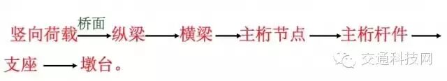

3.下承式栓焊简支钢桁梁荷载传递途径
①竖向荷载:主要是列车竖向荷载,包括列车的动力荷载。
②横向水平荷载:包括风力、列车横向摇摆力、曲线桥的离 心力。
横向水平荷载由平纵联承受,作用在上平纵联上的横向 水平力先传给桥门架,再由桥门架传到支座和墩台上去,下 平纵联直接通过支座传给墩台。

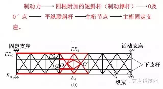

③纵向荷载:桥上列车变速引起的制动力或牵引力。

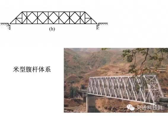

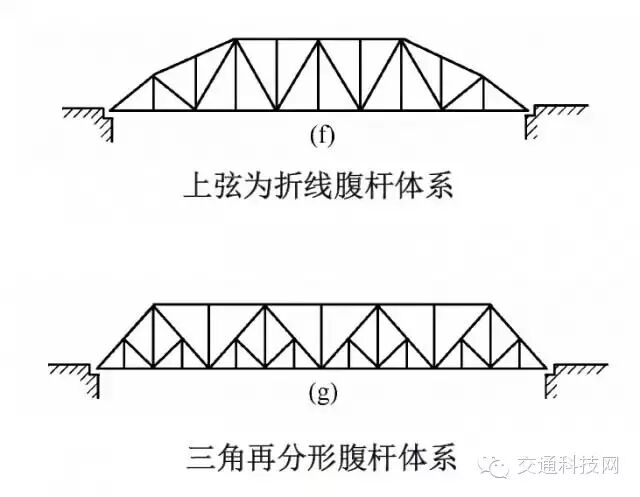

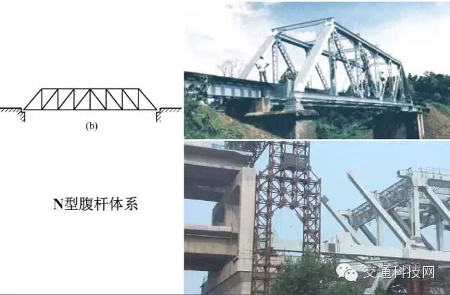

对铁路下承式栓焊桁架桥的标准设计中,48m、64m、80m跨度的钢桁梁采用平弦三角形腹杆体系桁架;80m、 96m、112m、128m采用上弦且为折线和三角再分形的桁架图示。
当然,也有其他结构的腹杆体系,如“N”型、“米”型等。

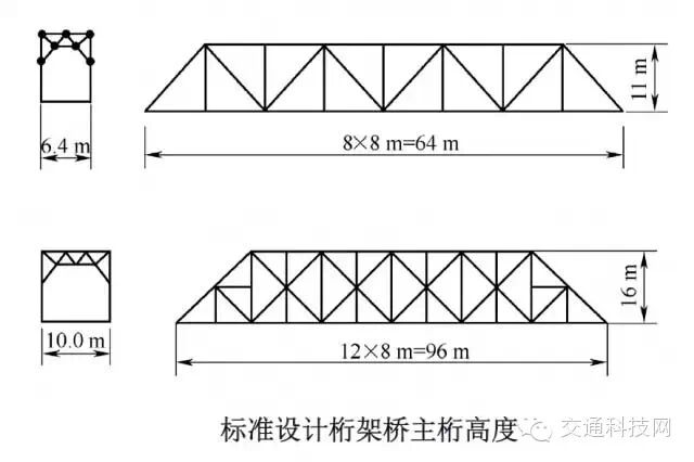

一般规定:约为跨长的1/5~1/10(经济高度)。
标准设计中,三角形腹杆体系桁架桥采用的11m(单 线铁路);米字形腹杆体系桁架桥采用16m(双线)。

一般规定:下承式桁梁节间长度为5.5~12m或为桁高的 0.8~1.2倍。
标准设计中采用8m,非标准设计常采用4m、6m、 12m。

列车提速后,为了增加桥梁的横向刚度,减少横向振幅, 新的标准设计,两主梁的中心距,单线6.4m;双线10.0m。

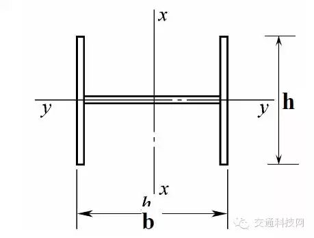

主桁杆件的截面形式有H形、王形和箱形;
我国钢桥设计中,H形杆件:b有460、600、720mm几 种;h有260、440、600、760、920、1100mm。
