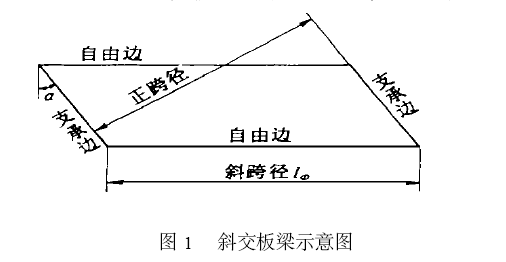

假设主梁有n 片, 斜交角度为A, 支承边长为b5 , 取斜板的斜跨径长l5 , 作为对应正交桥的计算跨径。
斜板桥的受力特性和计算方法

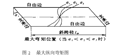

(1) 与同跨度的正交板桥相比, 斜板桥的纵向主弯矩要小,且随着斜角的增大而减小。这是因为当斜板桥的宽跨比一定时, 其对应的正跨径随A角的增大而减小(见图1)。同时, 斜板桥在钝角部位将产生沿钝角平分线的垂线上的负弯矩, 该弯矩随A角的增大而增大, 这对跨中的正弯矩也起到一定的消减作用。同时, 随着A角的增大, 最大纵向主弯矩的位置也从跨中向钝角部位移动, 斜角越大, 偏移也越多(见图2)。

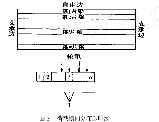

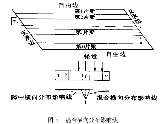

在正交桥支点剪力的计算中, 一般采用杠杆法。荷载横向分布影响线一般只局限于其左右相邻两片梁的范围内, 影响线区域外的车轮荷载对该梁是没有作用的(见图3)。而在斜桥中,由于弹性分布的影响, 可以推断, 其它轮重对该梁是有影响的,其作用应为弹性分配。
在计算中可以在荷载横向分布影响线上, 对所计算的梁片按杠杆法进行修正, 也就是对直接作用在支点上的轮重用杠杆法, 而其它轮子近似采用对应正桥跨中横向分布影响线, 这样所得的影响线称为混合横向分布影响线(见图4)。

首先, 画出对应正交桥的荷载横向分布影响线, 并在所计算梁位处用杠杆法修正其影响线纵标, 即可得混合横向分布影响线; 再在其上进行最不利布载, 计算出支点和跨中的横向分布系数, 画出横向分布系数图, 其中支点和跨中的过渡段长度取值图片时, 同正桥取图片时,取图片时,取图片,图片为计算跨径。然后在剪力横向分布系数图和剪力影响线上进行纵向加载, 求得支点设计剪力。

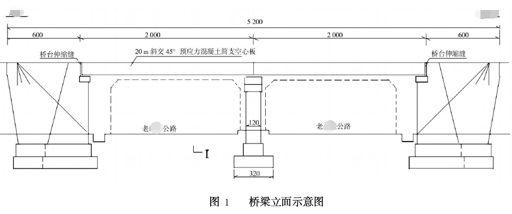

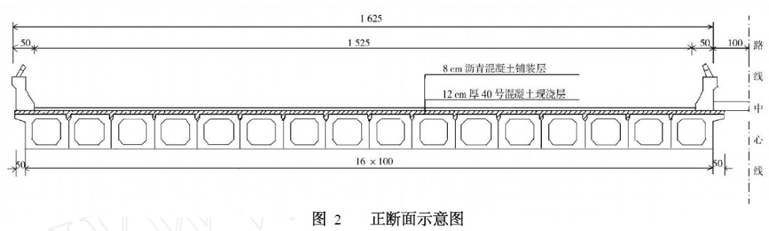

选择2孔20 m预应力混凝土简支空心板为上部结构, 各简支板宽1.0 m, 板与板之间采用铰接缝连接。其正断面如图2所示。

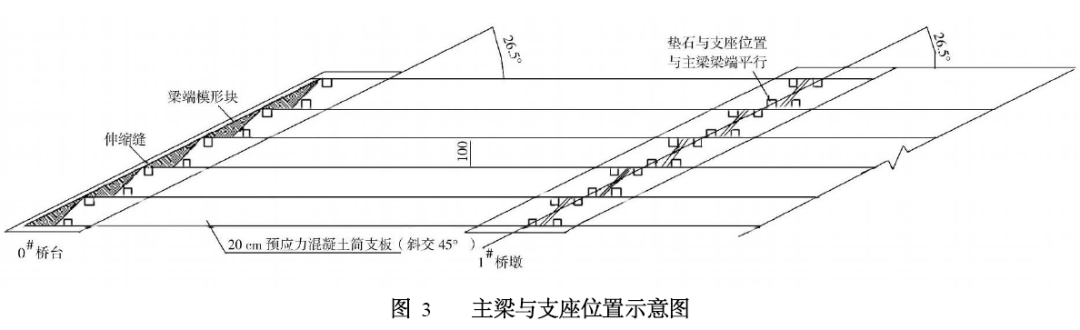

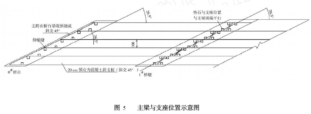

由于简支板的斜交角度形成, 事实上是由支座的放置位置决定的。上部结构主梁采用标准的斜交45°的简支空心板, 在安装时, 通过调整支座位置, 将简支空心板按斜交45°在盖梁和台帽上安装, 梁片布置和支座的位置如图3所示。
(1) 简支板预制为斜交45°, 支座也按45°放置,保证简支板受力按斜交45°受力模式。
(2) 主梁在桥墩、桥台上错梁放置, 梁端部连线形成26.5°。
(3) 在桥台位置, 主梁顶板预先伸出钢筋, 现浇错梁引起的楔形块和伸缩缝混凝土。
梁端楔形块设计是上部斜交板设计的薄弱环节,在汽车冲击力和制动力的作用下, 极易破坏, 考虑了两种方案进行处理:
①在桥台台帽上设支墩;
②加厚顶板或现浇层厚度, 在梁端预留足够钢筋伸出, 把楔形块处的主梁顶板和现浇层一起整体浇注。
为了保证梁体能自由伸缩, 顶板始终要伸至伸缩缝位置且能在支墩上自由滑动。由于处理支墩和主梁顶板的连接构造在施工上较为困难, 采用了第二方案, 加厚现浇层, 使顶板、现浇混凝土层、沥青混凝土铺装层的总厚度达30 cm, 并在楔形端利用钢筋加强, 从而保证了楔形端的安全可靠。

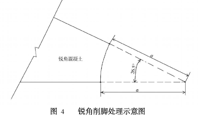

锐角的处理, 也是在主梁、墩台设计时必须引起注意的。锐角角度太小, 极易引起应力集中, 削除锐角多余的混凝土是必要的, 如图4所示。图4中a值根据实际情况确定。同时, 须采取必要的措施对锐角位置进行加强处理。
