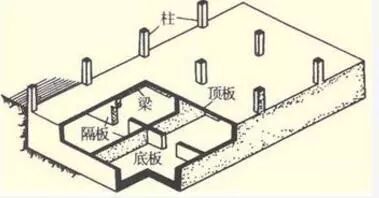

一、箱形基础介绍:
箱型基础是由钢筋混凝土的底板、顶板、外墙和内隔墙组成的有一定高度的整体空间结构,适用于软弱地基上的高层、重型或对不均匀沉降有严格要求的建筑物。与筏形基础相比,箱型基础有更大的抗弯刚度,只能产生大致均匀的沉降或整体倾斜,从而基本上消除了因地基变形而使建筑物开裂的可能性。箱型基础埋深较大,基础中空,从而使开挖卸去的部分土重抵偿了上部结构传来的荷载,因此,与一般实体基础相比,它能显著减小基底压力,降低基础沉降量。此外,还有较好的抗震性能。

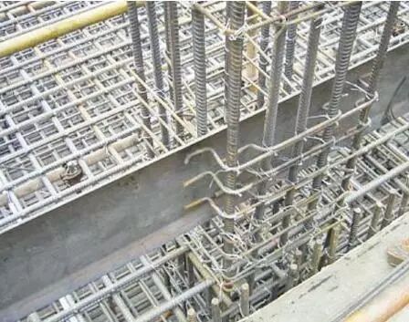

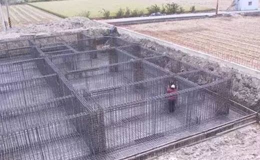

2、钢筋工程:
基础钢筋绑扎
(1)划钢筋位置线:按照图纸标明的钢筋间距,从距模板端头、梁板边5cm起,用墨斗在混凝土垫层上弹出位置线(包括基础梁钢筋位置线)。
(2)按弹出的钢筋位置线,先铺底板下层钢筋,如设计无要求,一般情况下先铺短向钢筋,再铺长向钢筋。
(3)钢筋绑扎时,靠近外围两行的相交点每点都绑扎,中间部分的相交点可相隔交错绑扎,双向受力的钢筋必须将钢筋交叉点全部绑扎。绑扎时采用八字扣或交错变换方向绑扎,必须保证钢筋不位移。
(4)基础底板采用双层钢筋时,绑完下层钢筋后,摆放钢筋马凳或钢筋支架,(间距以人踩不变形为准,一般为1m左右1个为宜)。在马凳上摆放纵横两个方向定位钢筋,钢筋上下次序及绑扣方法同底板下层钢筋。
(5)基础底板和基础梁钢筋接头位置要符合设计要求,同时进行抽样检测。
(6)根据弹好的墙、柱位置线,将墙、柱伸入基础的插筋绑扎牢固,插入基础深度和甩出长度要符合设计及规范要求,同时用钢管或钢筋将钢筋上部固定,保证甩筋位置准确,垂直,不歪斜、倾倒、变位。

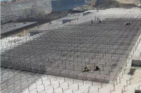

顶板钢筋绑扎
(1)清理模板上的杂物,用墨斗弹出主筋,分布筋间距。
(2)按设计要求,先摆放受力主筋,后放分布筋。绑扎板底钢筋一般用顺扣或八字扣,除外围两根筋的相交点全部绑扎外,其余各点可交错绑扎(双向板相交点须全部绑扎)。如板为双层钢筋,两层筋之间须加钢筋马凳,以确保上部钢筋的位置。
(3)板底钢筋绑扎完毕后,及时进行水电管路的敷设和各种埋件的预埋工作。
(4)水电预埋工作完成后,及时进行钢筋盖铁的绑扎工作。绑扎时要挂线绑扎,保证盖铁两端成行成线。盖铁与钢筋相交点必须全部绑扎。
(5)钢筋绑扎完毕后,及时进行钢筋保护层垫块和盖铁马凳的安装工作。垫块厚度等于保护层厚度,如设计无要求时为15mm。钢筋的锚固长度应符合设计要求。

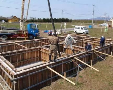

3、模板工程
底板模板安装 :由于箱型基础底板与墙体分开施工,且一般具有防水要求,所以墙体施工缝一般留在距底板顶部30cm处,这样,墙体模板必须和底板模板同时安装一部分。这部分模板一般高度为600mm即可。采用吊模施工,内侧模板底部用钢筋马凳支撑,内外侧模板用穿墙螺栓加以连接,再用斜撑与基坑侧壁撑牢。如底板中有基础梁,则全部采用吊模施工,梁与梁之间用钢管加以锁定。
柱模板安装 :将柱子的四面模板就位组拼好,每面带一阴角模或连接角模,用U形卡正反交替连接;使拄模四面按给定柱截面线就位,并使之垂直,对角线相等;用定型柱箍固定,锲块到位,销铁插牢;吊装前,先检查整体预组拼的柱模板上下口的截面尺寸、对角线偏差,连接件、卡件、拄箍的数量及紧固程度。检查柱筋是否妨碍柱模套装,用铅丝将往顶筋预先内向绑拢,以利柱模从顶部套入。
楼板模板安装 :支架的支柱可用早拆翼托支柱从边跨一侧开始,依次逐排安装,支架搭设完毕后,要认真检查板下钢(木)楞与支柱连接及支架安装的牢固与稳定,根据给定的水平线,认真调节支模翼托的高度,将钢(木)楞找平。 铺设竹胶板、板缝下必须设钢(木)楞,以防止板端部变形。 平模铺设完毕后,用靠尺、塞尺和水准仪检查平整度与楼板底标高,并进行校正。
